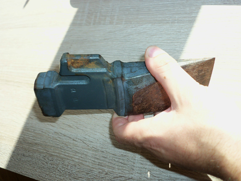

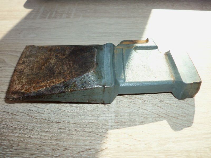

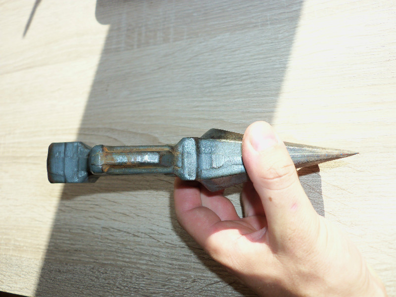

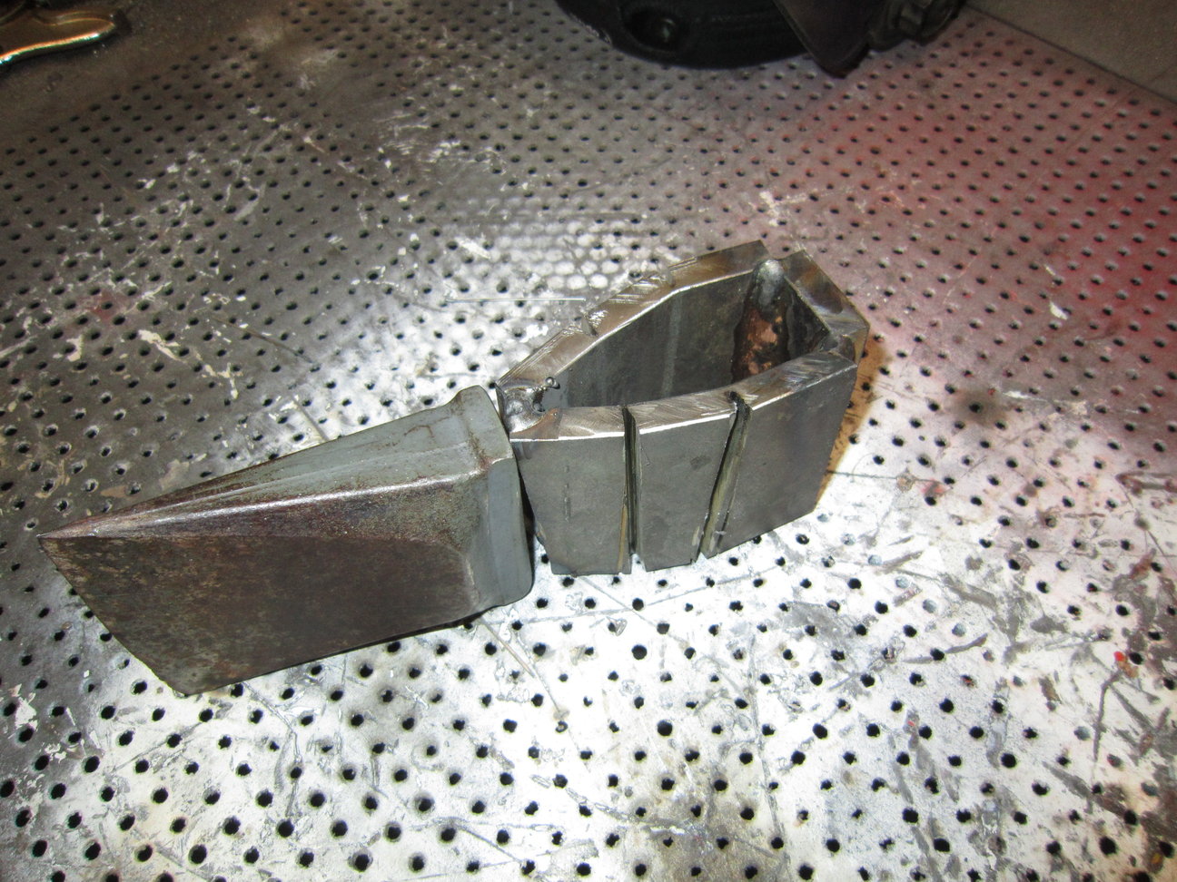

Zdravím, Fiskars x27 padla za vlast, reklamaci jsem nezkoušel dle informaci by byla zbytečná.
Ale je mi ji líto vyhodit do šrotu, má někdo kdo zkušenosti s svařovánou sekyrou, vydrží to něco, nebo je to zbytečné a praskne to.
Rozhodně nechci aby někde vyletěla a někoho zranila. Samozřejmě by se do ní potom nesmělo valit kladivem a ale to se nesmělo ani teď.
Mám přestavu že ji prostě uříznu to horní část a z plocháče vhodné šířky bych vytvaroval oko a přivařil.
Napadá někoho něco lepšího?

už jsem to taky řešil a bylo mi řečeno že je to nějaká slitina co se moc dobře nevaří, drželo by to ale jen tak na okrasu tak jsem jí vyhodil a koupil za cca 2tisíce novou

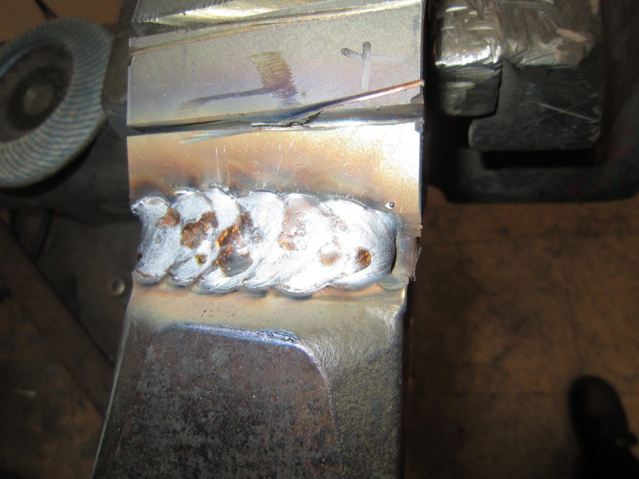

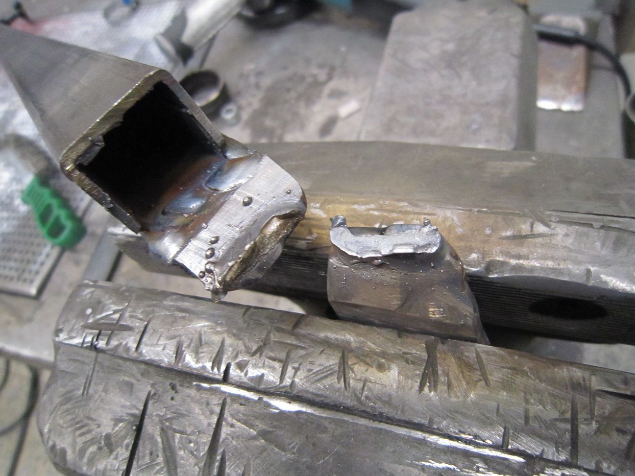

Trošku jsem pokročil.

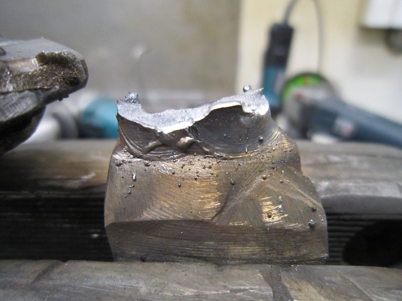

Moc bych nedoporučoval to používat jako klin, zkoušel jsem do toho zaříznout fleksou, a trošku pomlátit kladivem, nelítaly z toho přímo odštěpky ale na lomu se to chová dost křehce.
A co je důležitější, svařitelné to celkem je kousek jsem odřizl pokusně svařil, abych ten kousek svaru urval musel jsem dat poměrně velkou silou na páku asi 50cm.
A co je hlavní povolil střed svaru a spoj s materiálem zustal celý.
Jo a kdybych se už neozval tak mi vyletěla sekyra. :mrgreen:
kupec18
Příspěvky: 1712
auto: D1 300tdi
Bydliště: Ova,Brno
Re: Oprava sekyry Fiskars

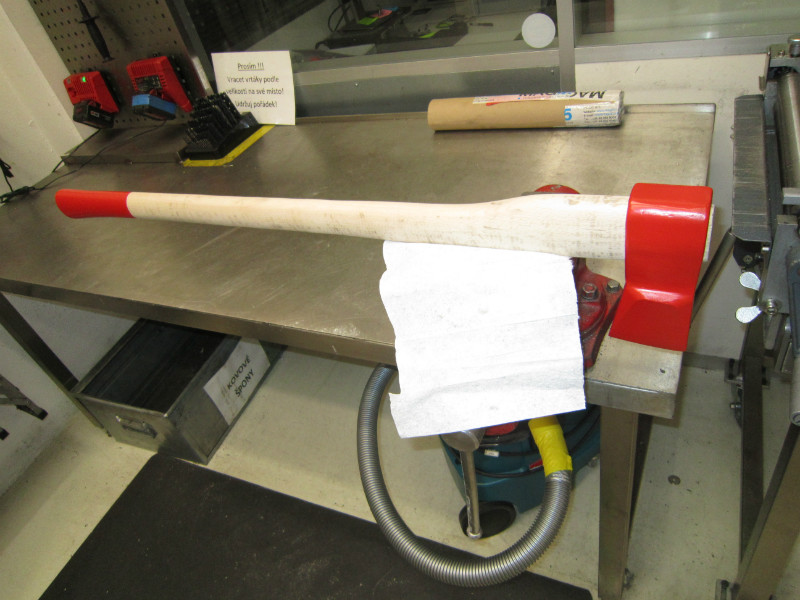

#18 Příspěvek od kupec18 » 03 zář 2016 18:41
Dokonáno.

#19 Příspěvek od jbizik » 03 zář 2016 19:03
kupec18 píše:Dokonáno.
Pekne :yes

#20 Příspěvek od forester » 03 zář 2016 20:01
Lepšia ako nová!!! :hand
