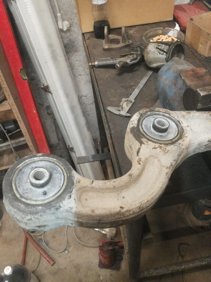

Ahojte,

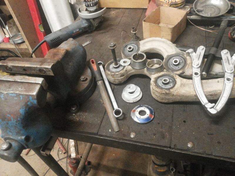

vcera vecer som po domacky menil silenbloky v prednych ramenach RR P38 a tentokrat som spravil zopar fotiek, tak sa podelim :) Hovorim o puzdrach ANR3332 s plastovym vonkajsim puzdrom. Problem je, ze puzdro je vyrazne vacsie ako diera (diera okolo 58-59mm, nove puzdro okolo 62-63mm). Don't panic - Je to OK a ma to tak byt :wink: Plastove puzdro sa tolko v pohode zmackne a tym padom ho to predpatie aspon pevnejsie drzi.
Celkova praca asi hodina z toho vacsina casu stravena hladanim a vytvaranim vhodnych pripravkov:) (druhe rameno som mal hotove bez prehanania asi za 10-15 minut).
Ja som pouzil obycajny stredne velky stahovak na loziska, M12 srob, zopar hrubych podloziek a pripravky na lisovanie som mal z diferakovych lozisiek, ktore boli priemerovo najblizsie. Ale je je na kazdeho predstavivosti co pouzije.

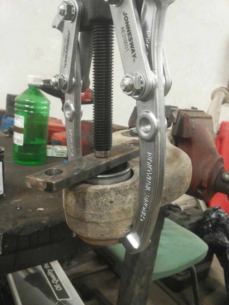

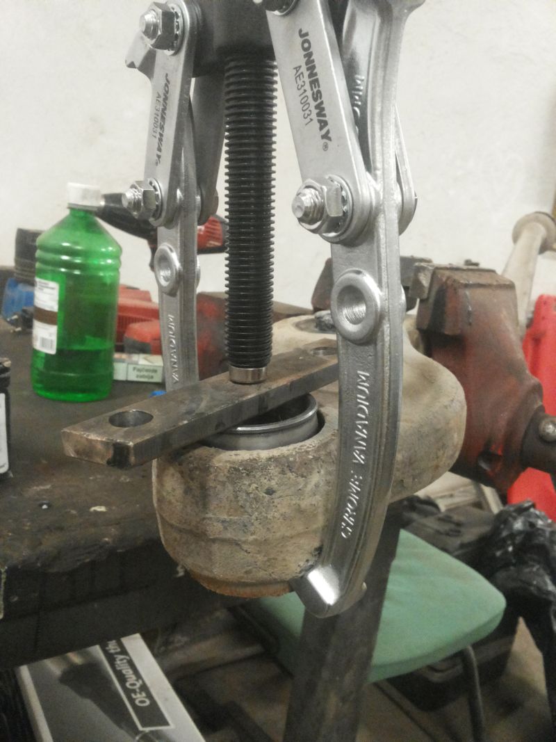

1. Vylisovanie.
Ide to uplne lahko. Tym ze je ma silenblok plastove puzdro, tak sa nezakusne a ide von relativne lahko

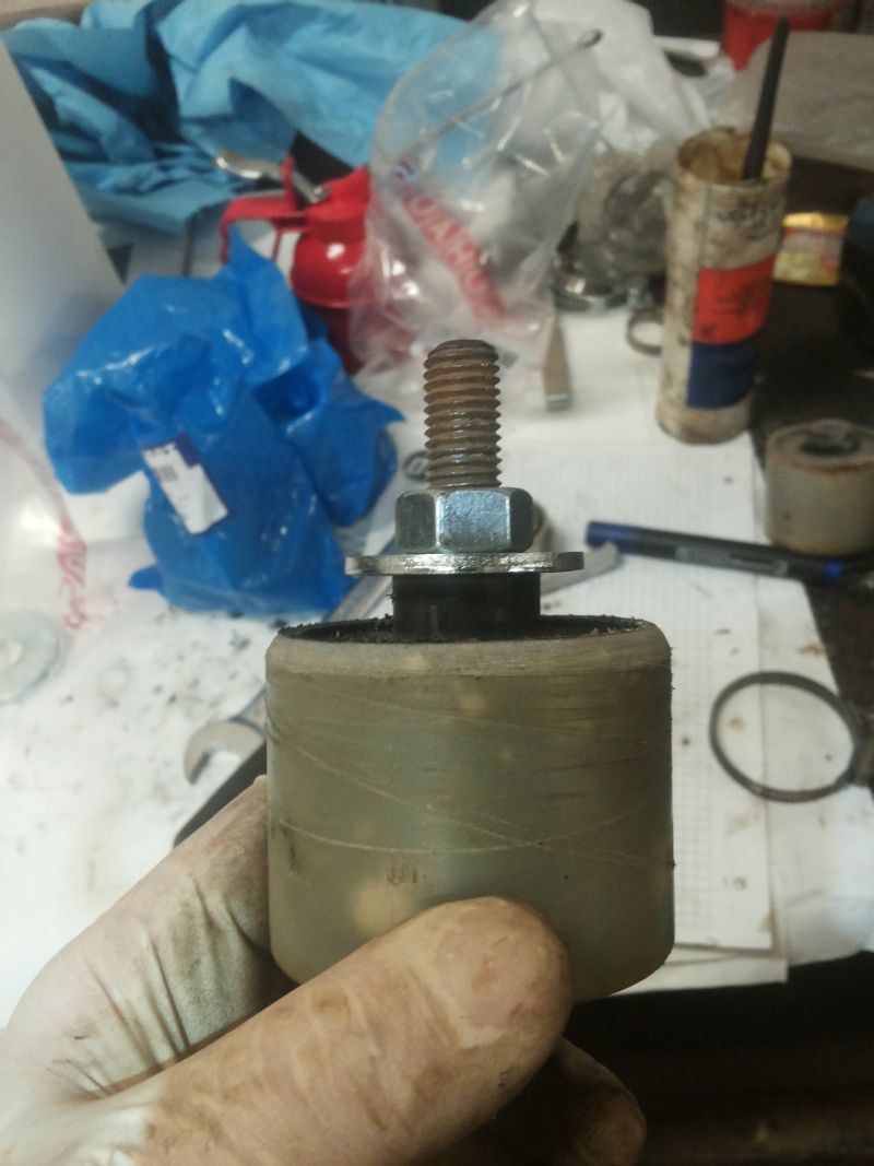

2. Priprava puzdra a osadenia

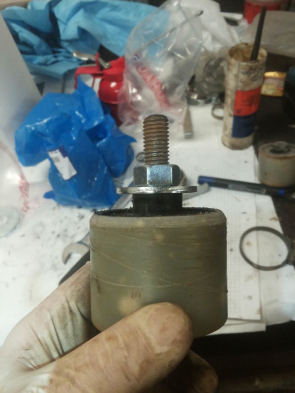

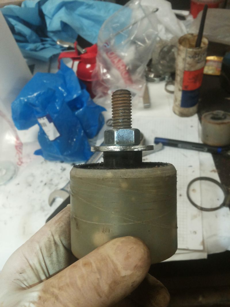

Tym, ze ma puzdro vacsi priemer ako diera, je potrebne si spravi nabehovu hranu. Cesty su rozne, ja som zvolil upnutie silenbloku do stojanovej vrtacky, pustil na 600 otacok a pilnikom postupne modeloval hranu. Staci par mm (5-6mm). Na ramene som nabeh robil karboskou s malym zbrusenym brusnym kotucom a doladil pilnikom.
3. nalisovanie

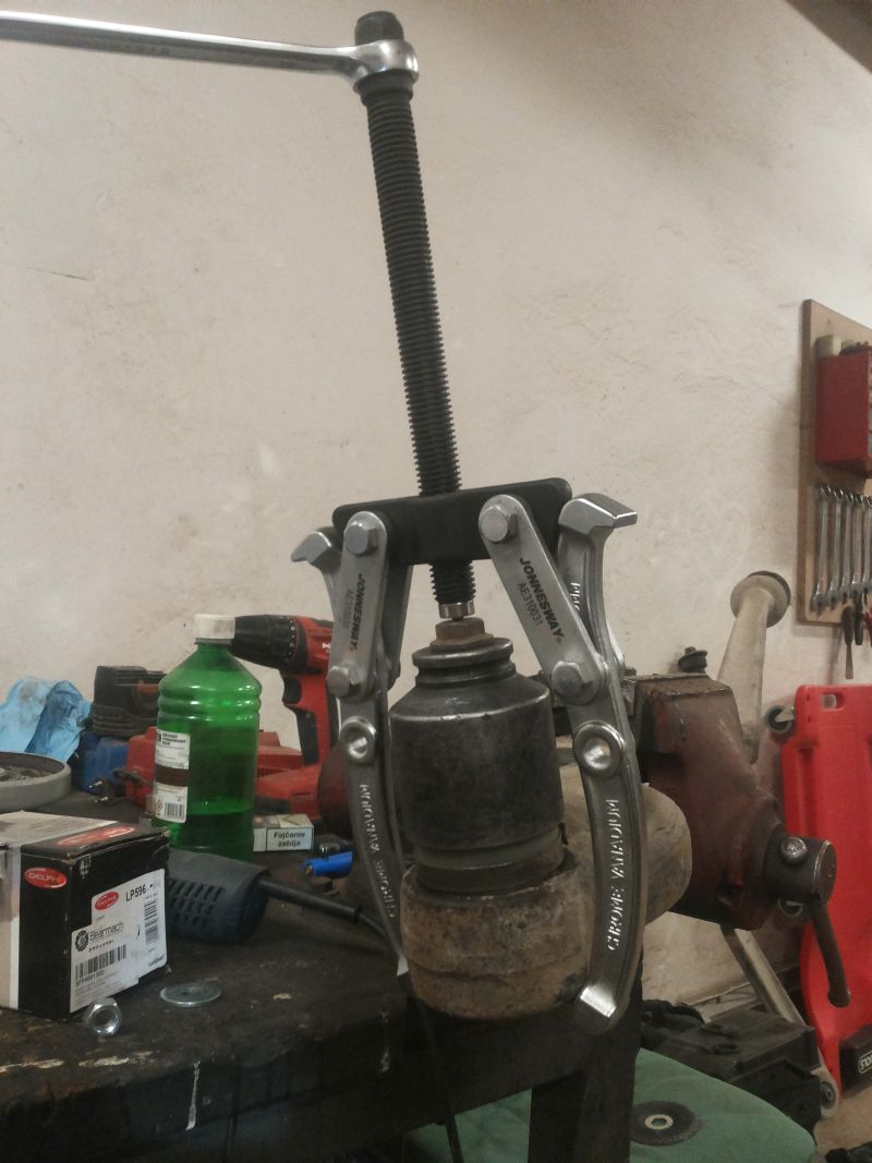

prve puzdro (z ktoreho je fotka som robil stahovakom). Islo to relativne tazko, pretoze silenblok mal tendenciu neustale uhybat do strany a priecit sa. Trvalo to tym padom relativne dlho (rozumej mozno 10 minut :) ), ale nakoniec sa podarilo. Zvysne silenbloky som robil vo zveraku to islo ako po masle (ozaj na nalisovanie nieje potrebna nejaka velka sila). Zverak to vsetko drzal v rovine. Bohuzial tam som uz fotky zabudol robit :?
Je dobre silenblok stiahnut eskapaskou, aby pri lisovani lepsie drzal tvar. Zaroven, kde date eskapasku rovno, tak mate mierku ci sa silenblok kruti, alebo nie.
Hadam, to niekomu pomoze :wink:

#2 Příspěvek od MadTom » 25 srp 2016 18:02
Hezké, na Disco2, kde je to řešené stejně jsem to také v pohodě nalisoval, akorát na to mám malej hydraulickej lis. Náběh jsem udělal flexkou s lamelovým kotoučem na silentbloku, a půlkulatým pilníkem v rameni.
Ten stahovák je vtipné řešení, asi by to šlo i dlouhým pevnostním šroubem.

stahovak som pouzil preto, lebo lis zatial nemam :roll: skusal som zavitovu tyc M12, ale tu som strhol, mozno by to pevnejsia trieda dala

#4 Příspěvek od MadTom » 26 srp 2016 20:22
Běžná lepší závitová tyč je 8.8, tohle by chtělo tak 12.9 šroub a hlavně pořádnou dlouhou matku. No a nebo ten lis. Předevčírem jsem přelisovával silentbloky na panhardce a chtělo to do 3t, takže naprostá pohoda v lisu. A k tomu super na rovnání trubek - z tyče řízení místo luku je opět rovná tyč.

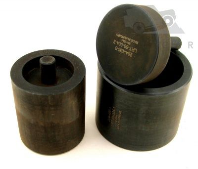

Já si nechal vyrobit tohle na obrázku. A stačí malý lis 8) .
