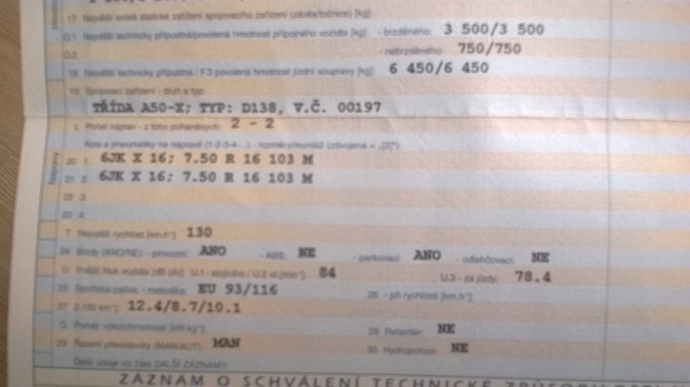

No právě že v TP je jenom tohle: Kola 6JKx16, pneu 7.50R16 103M.
Aspoň pokud vím. Nemám ho teď u sebe. Ten defik je sanitka, majetek ČČK Olomouc. Je tam výjimek na půl stránky. Ale je mi divné, že by tam nebyla jiná alternativa co tam obout.

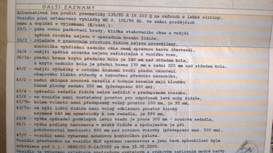

Tak v tp je opravdu napsáno že: Alternativně je možné použít pneumatiky 235/85 R 16 na rafcích z lehké slitiny.
Znamená to že můžu použít i plechové ráfky nebo ne?

A to je všechno co je tam napsané? Nebude tam uvedeno ještě nějaké ET a šířka ráfku?

#8 Příspěvek od Jirka ČČK » 23 srp 2016 14:28
Tady je foto TP, omlouvám se za kvalitu, nefotil jsem to já.

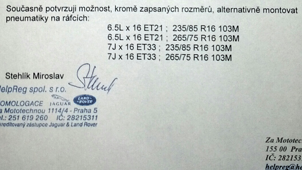

Doporučuji kontaktovat p. Stehlíka ze společnosti Helpreg - je to autorizovaný zástupce importéra do ČR a za cca 1000Kč umí vydat papír, se kterým se do TP nechají zapsat další rozměry kol - popsáno je to tady na fóru několikrát. Těch 1000Kč může být vzhledem k dostupnosti kol v rozměru 7,5R16 dobrá investice - kola v rozměru 235/85/R16 mohou být o více než těch 1000Kč levnější. A to se nebavím o jiných rozměrech - já jich mám v TP na Defa tuším 5.

#11 Příspěvek od mr-tomas » 24 srp 2016 01:24
:hmm:

Pneuservis kecá.

Vyměnit pneuservis.
235/85/16 se dají dle výrobců i na 6" ráfky.
Spousta z nás je má na origo defáckých 5.5" a taky to funguje.

Naskenuj pořádně velkej TP, pošli ho Stehlíkovi a po telefonu se domluvte, jaký kola tam chceš dopsat - seznam je tady na fóru. Když poškemráš že je to auto záchranky, a že v rozměru 7,5R16 není co koupit, tak my jsi to potvrzení mohl mít docela rychle. S tím potom na příslušnej úřad, kde je evidence vozidel, oni to dopíšou do TP a máš hotovo. A potom už jenom koupit ty správné gumy pro jejich použití. Ten výběr nebude jednoduchej.
