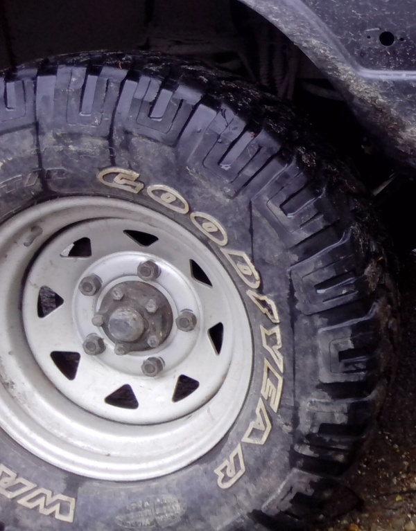

Mám na aute tento druh unášačov (viď foto) a skúmam určité možnosti a rád by som vedel nakolko je to reálne. V súčasnosti mám 10 drážkové dify ale keďže tieto unášače sa výzorovo - aspoň podla mňa- dosť podobajú s tými ktoré majú autá s 24 drážkami, rád by som vedel či je možné použiť na takýto typ náboja 24 drážkovú poloos?
RRC náboj.jpg (149.94 KiB) Zobrazeno 1380 x
Pýtam sa preto lebo by som si rád v budúcnosti kúpil Ashcroft uzavierku ale podla toho čo som vyčítal, je robená iba pre 24 drážku. Tak ma to začalo zaujímať s dostatočným predstihom :D
