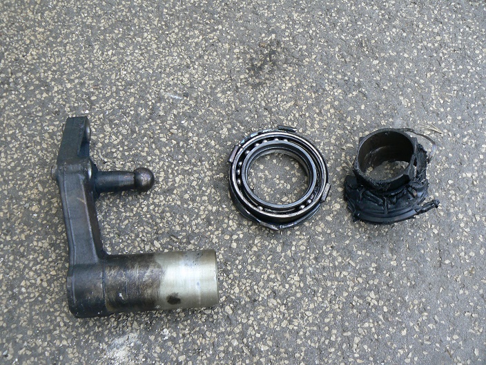

... tak prispejem aj ja trosku (uz sa tu tie fotky objavili) nie je to sice shitpart ale stalo sa (a za jazdy) ...

tomáš štěpnička píše:to ale dostalo někdy určitě pořádnou ránu žejo? :wink:
... nie nedostalo. Je to novy diel cca 2mes po kompletnom repase napravy na aute a cca 8tkm po ceste ziadny teren. Keby som to znicil pouzivanim tak to sem nedavam.
Re: Shitparts aneb kvalita náhradních dílů
Napsal: 28 črc 2016 11:27
od tomáš štěpnička
tak v tom případě....to je strašný

rovnaky osud mala Britpart HD spojka - teda lozisko v kamaratovom Defiku. Lozisko vydrzalo tak 700 cestnych kilometrov, jeden Tisovec a rozpadlo sa tusim druhy den na Croatia Trophy :evil: Tiez to vydralo aj drziak loziska.
Upravim trosku Tvoju anamnezu...to, ze to odislo siviselo prave s tym, ze "zaberala dlho naprazdno" - tzn. ak chapem spravne, drzal si ju vymacknutu, alebo sa nevratila (tzn. pridrety posuv na uchyte). Tym padom bolo lozisko pod stalym zaberom az sa zapieklo.
Nieje dovod, aby si v kolone radil redukciu.
