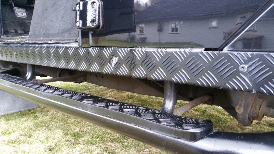

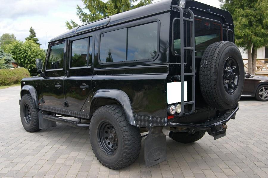

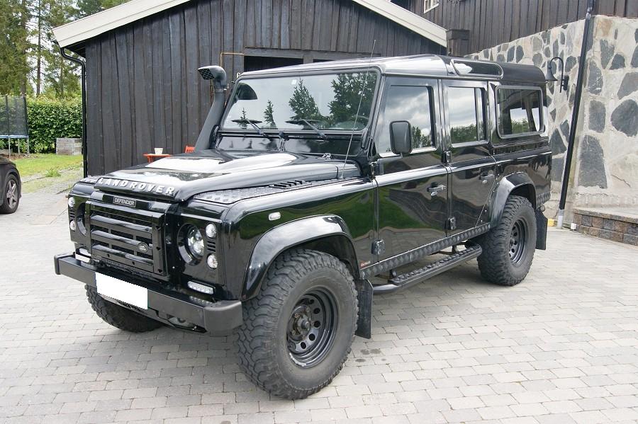

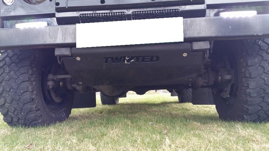

Zdravím vás pánové,
rád bych slyšel váš názor na nabídku ojetého Defenderu, která se mi dostala pod ruce. Nemám moc zkušenosti s jízdou v terénu, nebo se samotným Defenderem, jsem ale velký nadšenec offroading celkově a pořídit si pravého offroada je můj sen již od mala. Nyní jsme dostal nabídku na následující auto a chtěl bych slyšet Váš názor, případně na co si dát pozor ...
Jelikož je auto v zahraničí mám jen omezené informace, ale snažím se zjistit více ...
- Defender 110
- rok výroby 1997
- 96 000 km
- motor 2,5 D, 122 HP
- technicka kontrola nova od 22/06/2016
- nový rovzodový řemen
- původni motor
- původní nátěr
- nová spojka
- nový zadní tlumič
- box spinkar
- nové těsnění na klikové hřídeli
- nové vodní čerpadlo
- nová nádrž
Údajná cena 9 000 EUR, tedy cca 245 000 Kč. V příloze zatím dostupné obrázky!
Nevím, nějak mi ten popis a fotky nejdou k sobě, auto mi na fotkách příjde mnohem novější než to co
prodejce uvádí! Bojím se že jde o nějaký "podvod" ...
Co si o tom myslíte?
Děkuji!
Martin

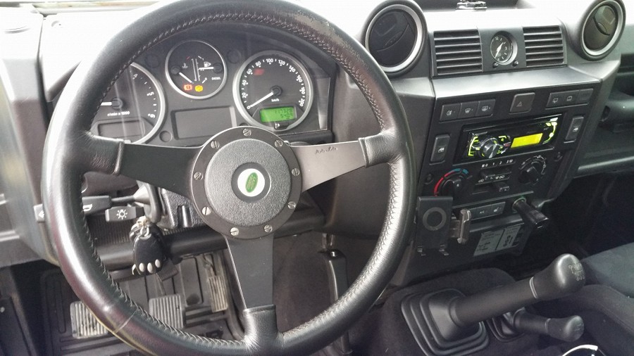

#2 Příspěvek od mdz79 » 20 črc 2016 21:40
Podla pristrojovky je to puma teda model od 2007 vyssie. Podla hrbu na kapote je to puma ... Podla toho ze nema vetracie klapky je to puma .... Takze ak by to aj niekto prerabal aby to vyzeralo mladsie ... Moc sa mi tomu nechce verit

Prijde mi to jako bouda ... Kdes k tomu prisel?

Zdar je to bouda ruce pryč a nic nekupovat. Na bazošu nebo tady v rubrice na prodej jsou také luxus káry do terénu stačí jen vydrat

#5 Příspěvek od marsant » 20 črc 2016 21:57
Téměř jistě máte pravdu ... jsou tam jasne jine rysy karoserie a take interieru kdyz to srovnam s jinyma Defikama vyrobenyma kolem 1997. Auto bylo v nabídce na http://www.autoscout24.cz/ , ale teď jsem ho opět hledal a marně, takže ho asi smazali. Jinak auto má být v Itálii a píše mi francouz.
