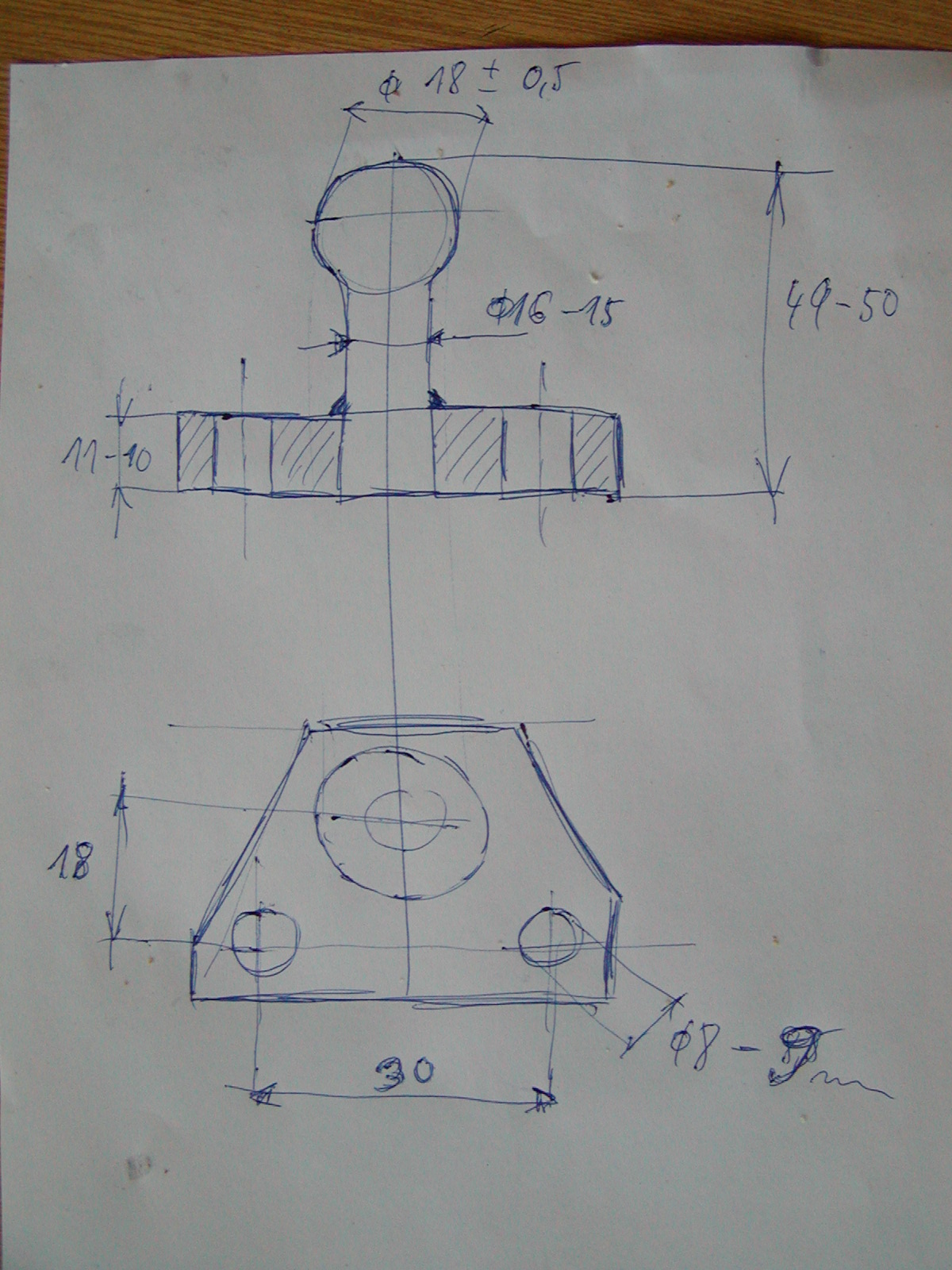

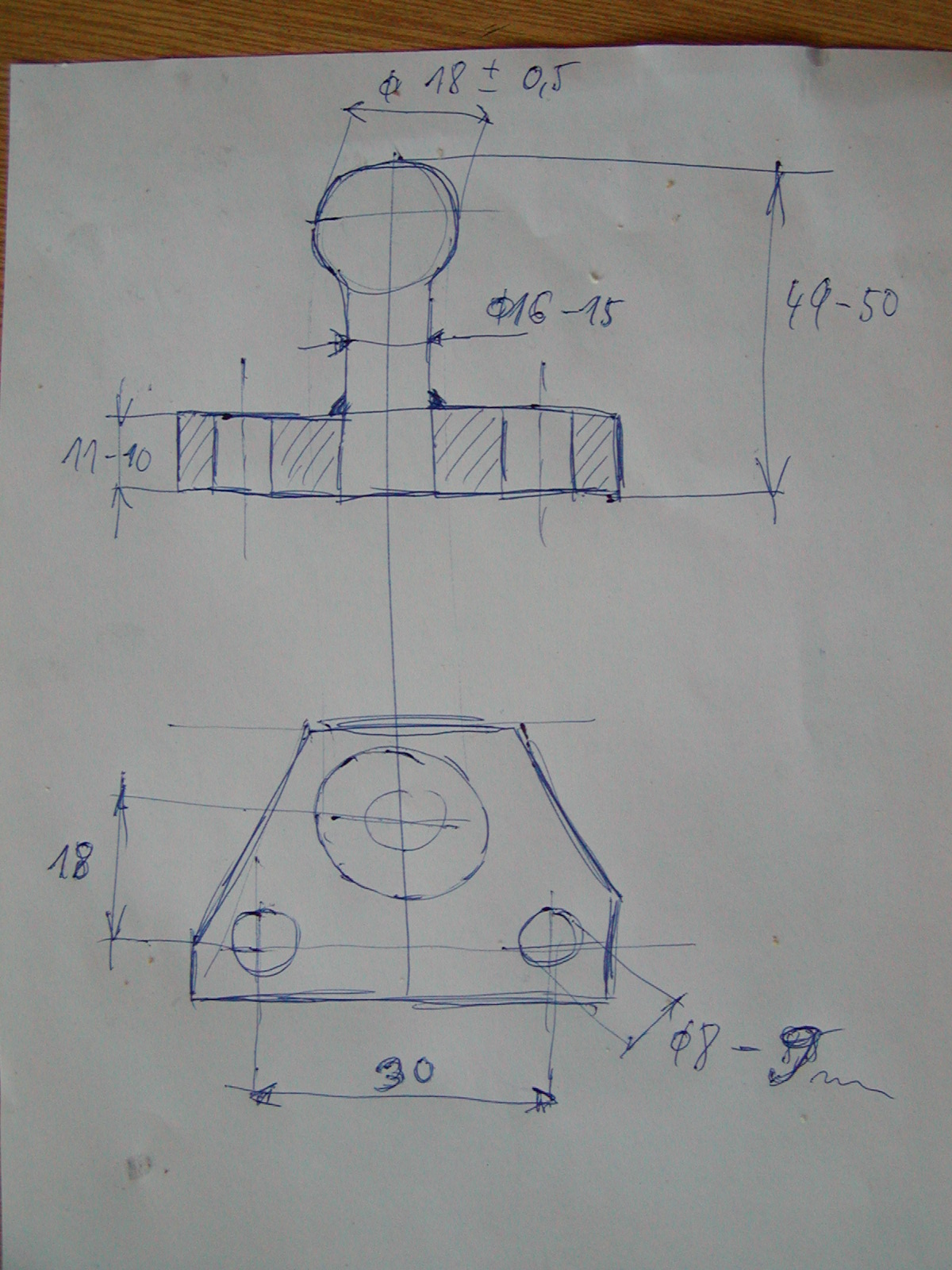

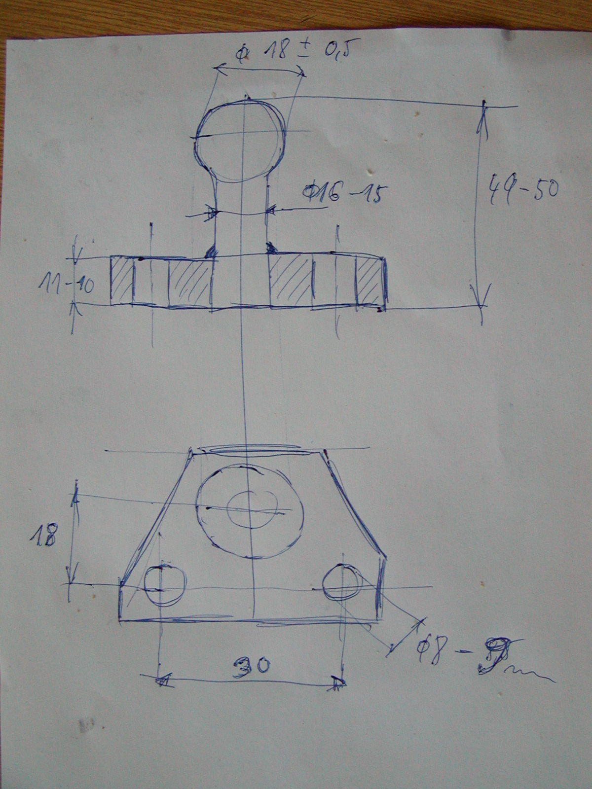

#5 Příspěvek od Wiki » 11 srp 2016 07:15
nejde mi SZ :-(
tady to máš,/a když použiješ vhodný čep z kulovýho kloubu tak nemusíš nic soustružit, práce na pár minut /
objednávání z angl. neumím, ale asi to nebude nic složitýho, /beru n.d. od vojáků,kteří mají absolutně nejnižší ceny tak to nějak neřeším ,až mi půjdou SZ tak ti pošlu na ně kontakt/

#6 Příspěvek od filipe » 21 srp 2016 20:32
dakujem uz to mam vyriesene
