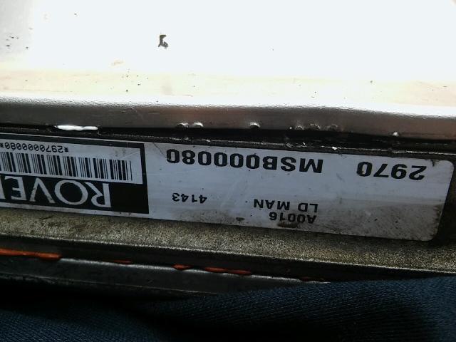

Ahojte...
Pytam sa ako laik a debil ale...ked mam pravdepodobne prdlu riadiacu jednotku...tak co s tym...da sa opravit? Repasovat? Alebo kde kupim novu...vdaka za rady...

...ako si prisiel na to, ze mas vadnu jednotku ?

DanoDEF píše:...ako si prisiel na to, ze mas vadnu jednotku ?
Premerali vsetky vstupy a vystupy...a nema vystup jednotka...vraj....auto mam v bosch servise....
Po vymene skoro celej palivovej sustave problem neodstraneny....stale ta ista zavada nastartuje ide par sekund a vypne.....

Takže chyba nájdená...vďaka DanoDEF.....
Ta mala skurvena zelená krabička pod prístrojovkou na imobilizer je vadna....
Koniec operácie...ďakujem za rady...
