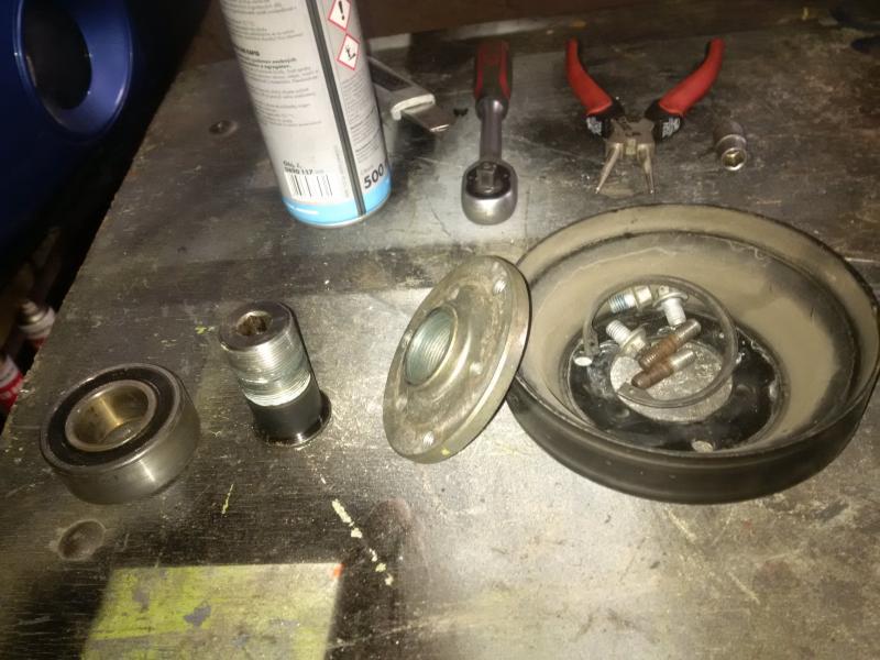

Mám ještě jeden dotaz-ten unašeč je našroubovanej?

Po telefonátu od Peppina a chvilce hledání jsem našel původní zprávu od Miloše, podle které jsem to tehdy měnil:

Tak ložisko je venku. Unašeč si dal říct za pomocí půlmetrovýho hasáku a metrový trubky.
