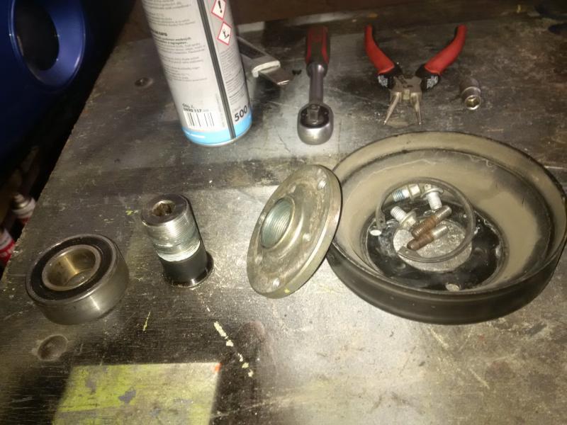

Mám ještě jeden dotaz-ten unašeč je našroubovanej?
Re: ložiska ventilátoru chlazení
#6 Příspěvek od MadTom » 08 čer 2016 19:08
Po telefonátu od Peppina a chvilce hledání jsem našel původní zprávu od Miloše, podle které jsem to tehdy měnil:
http://www.landroverforum.cz/forum/view ... ska+kladky

Tak ložisko je venku. Unašeč si dal říct za pomocí půlmetrovýho hasáku a metrový trubky.
