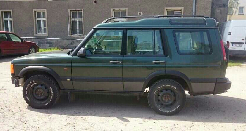

A teraz prišla ponuka od dovozcu:
Land Rover Discovery Td5
R.v. 1999
Zelena metaliza
185000km
Dovoz Nemecko
Motor je 5valec td5
2.5 103kw s automatickou prevodovkou
Ma to airbagy,2xšiber,digitalna klima,vyhrievane predne kožene sedačky,asistent zjazdu z kopca,org radio+cd menič, org priplatkova hudba Harman Kardon, ťažne,...Ma to len jednu zavadu a to že tam chyba naraznik ale ten mam takže by sa predavalo už snim.
Cena: 3000€+600€ prihlasenie

Nasiel som peknu V8
Nasiel som peknu V8
,,Land Rover Discovery 2,,

nie je zla(na prvy pohlad). A taku kombinaciu koze interieru som este nevidel-pekne. Ma ACE aj SLS (pre niekoho + alebo -) a zrejme bez uzavery medzinapravy. Ale vcelku vyzera dobre......moj prvy dojemLaci TD5 píše:https://www.autobazar.eu/land-rover-dis ... 93311.html
Nasiel som peknu V8

Asi to bola iba stylovka do mestajbizik píše:nie je zla(na prvy pohlad). A taku kombinaciu koze interieru som este nevidel-pekne. Ma ACE aj SLS (pre niekoho + alebo -) a zrejme bez uzavery medzinapravy. Ale vcelku vyzera dobre......moj prvy dojemLaci TD5 píše:https://www.autobazar.eu/land-rover-dis ... 93311.html
Nasiel som peknu V8
Re: Kúpa Discovery II TD5 alebo 4,0 V8 LPG
Autu je po lakovaní tedy buď byl někdo fanda a udělal lak nebo je po bouračce. Na kapotě není originální nápis. V motorovém prostoru není na chladičové stěně ani jedna nálepka jen štítek tak se asi lakoval i ta tak mě z toho vychází reálněji bouračka. Sedačky je úprava předchozích majitelů nic továrního. Vzhledem k ceně je to mizerná nabídka.jbizik píše:nie je zla(na prvy pohlad). A taku kombinaciu koze interieru som este nevidel-pekne. Ma ACE aj SLS (pre niekoho + alebo -) a zrejme bez uzavery medzinapravy. Ale vcelku vyzera dobre......moj prvy dojemLaci TD5 píše:https://www.autobazar.eu/land-rover-dis ... 93311.html
Nasiel som peknu V8
To som si nevsimol....ale na prvy pohlad peknahabakuk píše:Autu je po lakovaní tedy buď byl někdo fanda a udělal lak nebo je po bouračce. Na kapotě není originální nápis. V motorovém prostoru není na chladičové stěně ani jedna nálepka jen štítek tak se asi lakoval i ta tak mě z toho vychází reálněji bouračka. Sedačky je úprava předchozích majitelů nic továrního. Vzhledem k ceně je to mizerná nabídka.jbizik píše: nie je zla(na prvy pohlad). A taku kombinaciu koze interieru som este nevidel-pekne. Ma ACE aj SLS (pre niekoho + alebo -) a zrejme bez uzavery medzinapravy. Ale vcelku vyzera dobre......moj prvy dojem
Tema sedackama bych si nebyl tak jisty. Pripadaji mi jak z nejake limitovane edice (kalahari?). A celkem by to i sedelo k tem neobvyklym origo diskum. Ale za tu cenu mi lakovany predfacelift taky nepripada vubec lakave.habakuk píše:Sedačky je úprava předchozích majitelů nic továrního.
