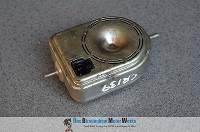

ked sa ti spusti alarm ked je auto zamknute tak je to modul alarmu ktory je za baterkov ma vlastnu baterku ktora sa uz zle dobija treba to cele vymenit.alebo vymontovat (auto moze byt bez toho nic sa nestane) rozobrat ,treba tam odpilnikovat zvary potom tu ciernu krabicku rozobrat (rozlomit je to myslim zatavene) zelenu baterku odletovat .a taku istu s piatima kolikama nezozenes ale da sa kupit taka ista lenze ma len 3 konektory tak treba dva doletovat ja som pouzil zo starej baterky a naletovat to spet a poskladat.
mne odvtedy alarm sam od seba nespusta.
dobijacie baterky maju tiez svoju zivotnost a pomali im dochadza dych tak otravuju zivot.

Nazdar, no tu zálohovaciu sirénu čo si mi poslal na obrázku musím pozrieť, či ju tam vôbec mám. Lebo podľa manuálu / anglického/, čo som čítal, tak som pochopil, že tá zálohovacia sirénka je v plnej výbave alarmu.
A ďalej mne nehúka sirénka, ale normálne mi prerušovane trúbi klaksón.

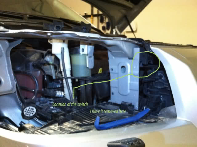

viewtopic.php?f=7&t=29973
senzor na kapote mozno.
ale skor ta sirena vsak si pisal ze mas z tovarne montovany alarm.
mozno aj ten senzor na kapote

Takže dnes som to pozeral a tú záložnú sirénu v aute nemám.

mohol to aj niekto vybrat neni tam nezapojeny kabel? vtedy funkciu sireny preberaju klaksony.
skus ten senzor zavretia kapoty
http://www.freel2.com/gallery/albums/us ... ystems.pdf

senzor na kapote moze byt pokazeny tak ho skus odpojit a do konektoru daj kablik ako je na obrazku lebo inak nezamknes auto.

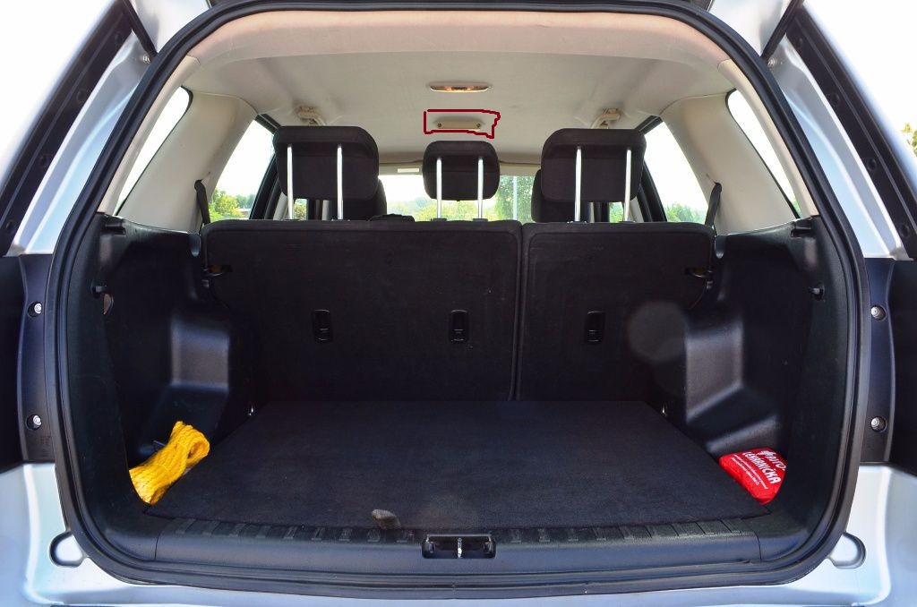

ak mozes tak daj foto stropu nad sedackamy

Ono keby bol ten senzor na kapote pokazený, tak by to húkalo stále, alebo by som auto nezamkol. Ja normálne auto zamknem, alarm stráži. Čo sa týka toho alarmu, tak auto mám 2 mesiace a ten alarm sa mi spustil cca 5 krát, čiže je to niečo náhodné. Pôjdem na diagnostiku, či to nezaznamenalo nejakú chybu.

Čo sa týka stropu - mám tam stropné svetlá vpredu aj vzadu. Namiesto zadného svetla býva ten ultrazvukový snímač pohybu v aute.

prave to nahodne spustanie moze byt ten senzor na kapote lebo je to nejako nestastne riesene a ten pliesok co tlaci na mikrospinac sa nejako sklne a zacne to vrieskat.ked to chces vymenit tak po novom uz menis cely zamok nie len senzor.
mne ked sa spustil alarm tak som auto odomkol a uz neslo zavriet a dioda na budikoch blikala rychlo (stale zatrubilo ze je nieco otvorene) tak som otvoril a zavrel kapotu a zamklo sa.
a ultrazvukový snímač je v strede nad operadlamy prednych sedaciek

To druhé zadné svetlo mám zhruba nad zadnými sedačkami, miesto neho býva ten senzor pohybu nie ? Mám panoramatickú strechu, tak nad operadla predných sedadiel ho nie je moc kde dať. Pod tým zadným svetlom je aj manuálne otváranie strešného okna - podľa servisného manuálu / toho 3200 stranového :-) / . Neviem asi tá diagnostika. Rozmýšľal som, či nebudeme písať v správach, aby sme to tu nepreplnili a ešte aj odbočíme od témy, lebo potrebujem nejaké veci ešte vedieť a tie nesúvisia s touto témou. Čooo ?

je v strede ci mas panoramaticku strechu alebo nie. vid foto

ja mam tiez vsade LEDky a odkedy som vymenil v syrene baterku tak nehuka.ale moze byt aj v tom chyba to uz neviem.len vetsinov ked sa spusta nahodne alarm to suvisi s baterkov ci uz velkov alebo nejakov zaloznov(ako napr. v syrene) .ja pisem co mne pomohlo tiez trvalo skoro rok kym som to vyriesil.
