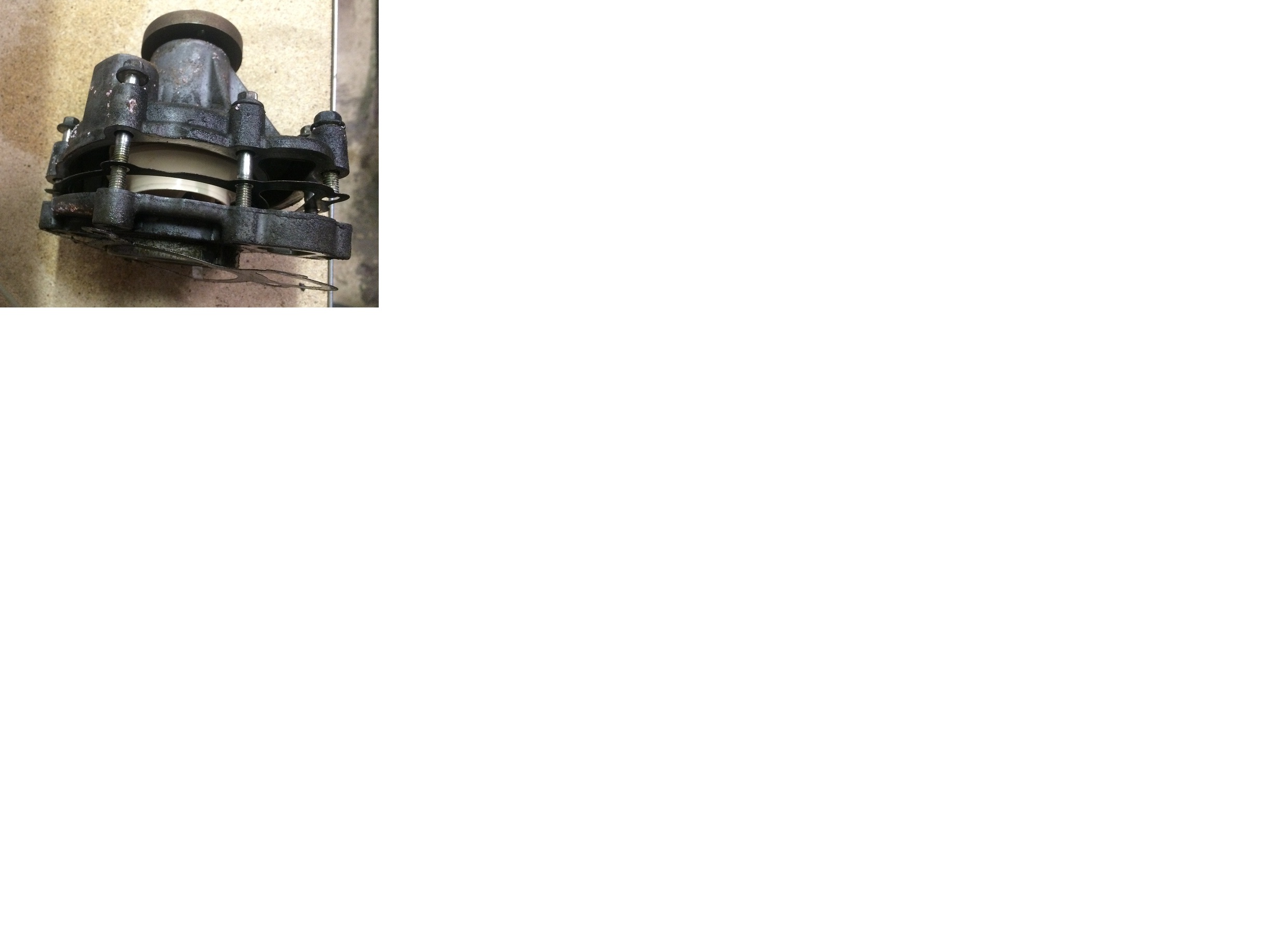

Ahojte prosim Vas vedel by mi niekto povedat ake origos cislo ma toto tesnenie ? je to z vodnej pumpy 2W93-8501-BC ja uz som v koncoch z hladanim :(

Tak jsem se tím chvíli prokousával, a problém je v tom, že tělo pumpy je ze dvou částí a pumpa se dodává pouze vcelku, těsnění mezi ty dvě půlky se koupit samostatně nedá. Těsnění mezi pumpu a blok je samostatně ke koupi, ale je jiné.

Ano presne tak . :dance asik po dvoch hodinach prezerania jedneho obrazku som tiez nato prisiel . Uz som aj cerpadlo objednal . Diki
