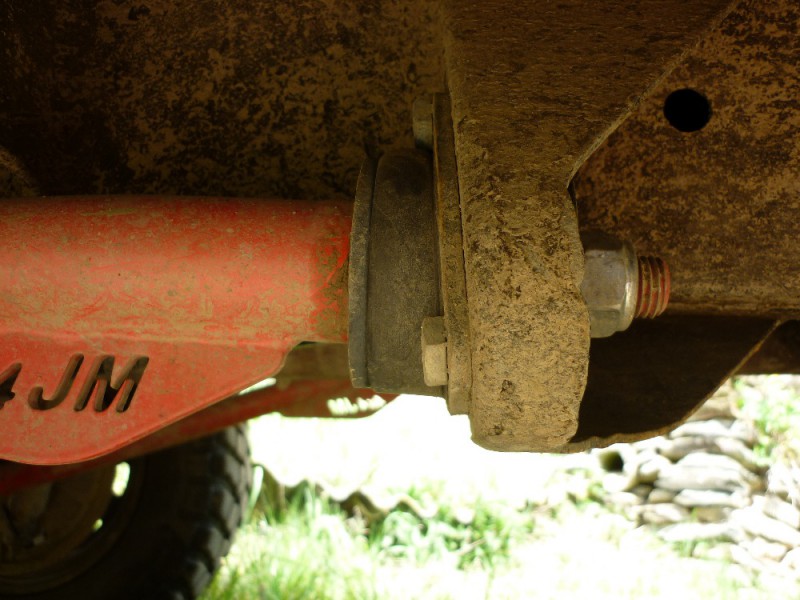

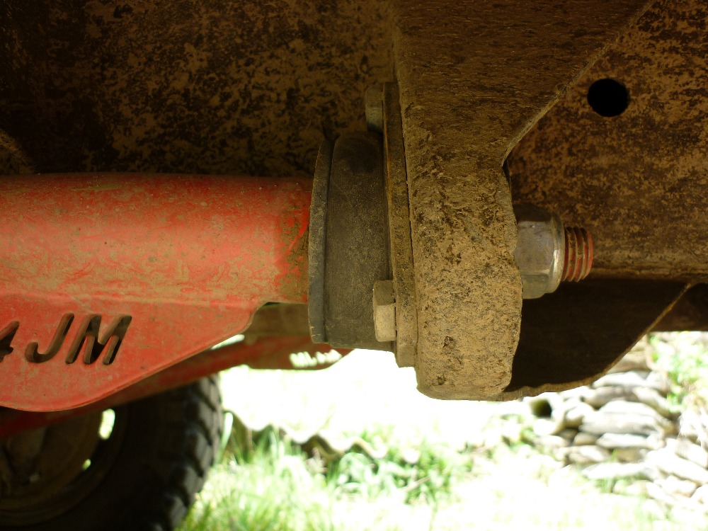

Ahoj takoví malý dotaz, chtěl by jsem se zeptat jestli je to takhle v pořádku jak se jakoby ty silentbloky odlouply od toho železného kusu. Abych neřešil opakovaně zadní silentbloky ramen, kvůli tomu jsem pořídil korekční ramena.
Nebo se dělají lepší silentbloky??
Proč řeším takovou kravinu protože v nejbližší době se budu rochnit v zadní nápravě tak bych to vzal na jeden vrz. Musit dám nové silentbloky tlumičům, zajištění pružin, Isolátory pružin. Tak jsem myslel že když už budu v tom… Protože jsem po 3 letech už spokojen s podvozkem tak odstranuji jen takové málé restíky.

Dotáhnul jsi to dost? A jaký jsi dal ty silentbloky? Levný nebo OEM ?

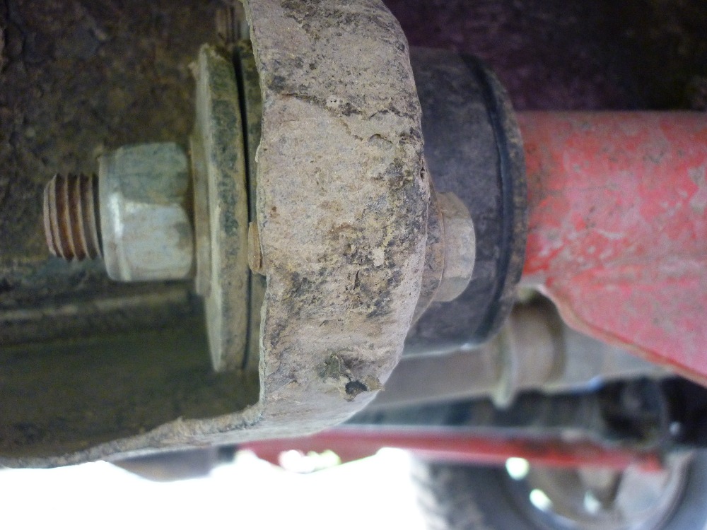

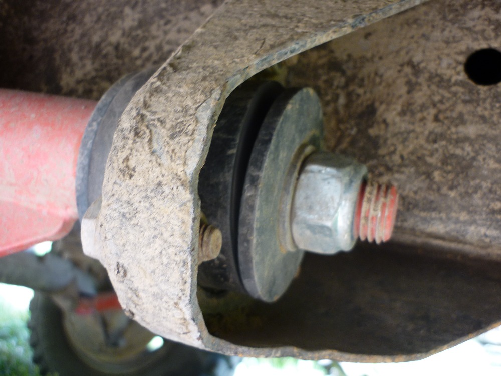

Staženo na pecky a materíal OEM. Fotka č.1 je ve stavu normálním, a ty co je jakoby smrštěněj (fotka č.2-3) silentblok, tak to je fotka při křížení co to tak asi sním dělá...

Nechal bych to být dokud ti to zas nezačne vandrovat po silnici.

Na uvod - silenbloky su spotrebny material a cim tazsi zivot maju, tym rychlejsie odidu (akekolvek).
A teraz k otazke:
Ake su tie Tvoje silenbloky stare? kolko maju najazdene? Maju ramena dostatocne dlhy zavit (preco je pod maticou ta mensia podlozka)? - Zavit musi presahovat hlbku dotiahnuteho silenbloku.
Medzi oznacenim OEM a Genuine je kvalitativny rozdiel.
Pokial mas predo-zadnu volu v kludovej polohe, tak je to zle. Posledne dve fotky pri krizeni by asi aj mohli byt OK, pretoze to je vyplyva z konstrukcie tych sileblokov aj ked to samozrejme zalezi od rozsahu krizenia.
A co sa tyka otazky na tie zlte silebloku o co su lepsie ako origo? Pri silenblokoch plati pravidlo, ze cena zodpoveda kvalite (vlastne je to univerzalne pravidlo). Pokial chces mat velke krizenie a aby silebloky nieco vydrzali, tak jedine SuperPro (maju zkosene hrany na znizenie pnutia pri krizeni), potom Polybush, potom Bearmach, potom Br(shitpart). Ja pouzivam SuperPro a zadne tlmice maju chod 14-15" - tzn. +8".
Alebo ramena s kvalitnym klbom - ale priprav sa, ze len klby budu stat ako samotne ramena a aj tie nevydrzia naveky.
A k otazke pruzenia bude odpoved este viac zavisla od financii, ale na konkretnu otazku ci pomozu zdvojene tlmice, by som Ti najradsej poradil, ze SPOMAL, ale odpoviem: MOZNO-vyskusaj, Ja som zastancom skor jedneho kvalitneho tlmica ako viac slabych. Ono sa to v konecnom dosledku moze byt lacnejsie. Extremny pripad moze byt to, ze po preceneni schopnosti podvozku z cesty vyletis len raz. Ale je to aj o tom, ze "ladenie" podvozku je proces, ktory je potrebne mat pod kontrolou a musis vediet co robis, ako to robis a ked spravis nieco, ako to ovplyvni zvysok. A s obyc tlmicmi - rozumej nenastavitelnymi mas hned hlavny parameter mimo kontrolu a tym padom vsetko mozes riesit len metodou pokus omyl. a ak sa Ti podari niekedy dosiahnut spokojnost (po x-tej vymene tlmicov a pruzin), tak to stale bude dielo nahody. Samozrejme kazdy mame inu mieru tolerancie a ocakavani. A plati, ze za viac penazi viac muziky, takze aj ked kupit drahsie normalne tlmice, urcite budu lepsie ako lacnejsie normalne tlmice, ale ani zdaleka sa nepriblizia tlmicom na mieru.
