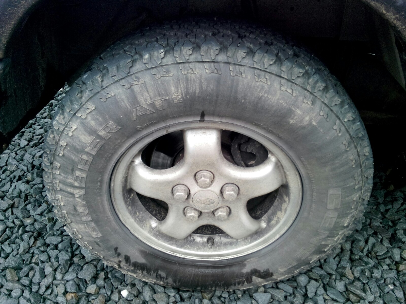

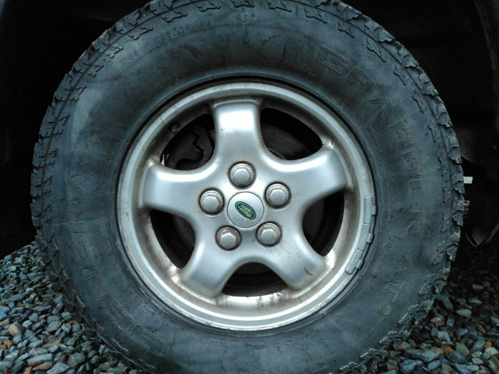

Vzhledem k poměru jízdy bych ti doporučil General Grabber AT2, je to levnější než BFka. Na mým autě je na nich najeto 30tkm a nějak neubývají :D

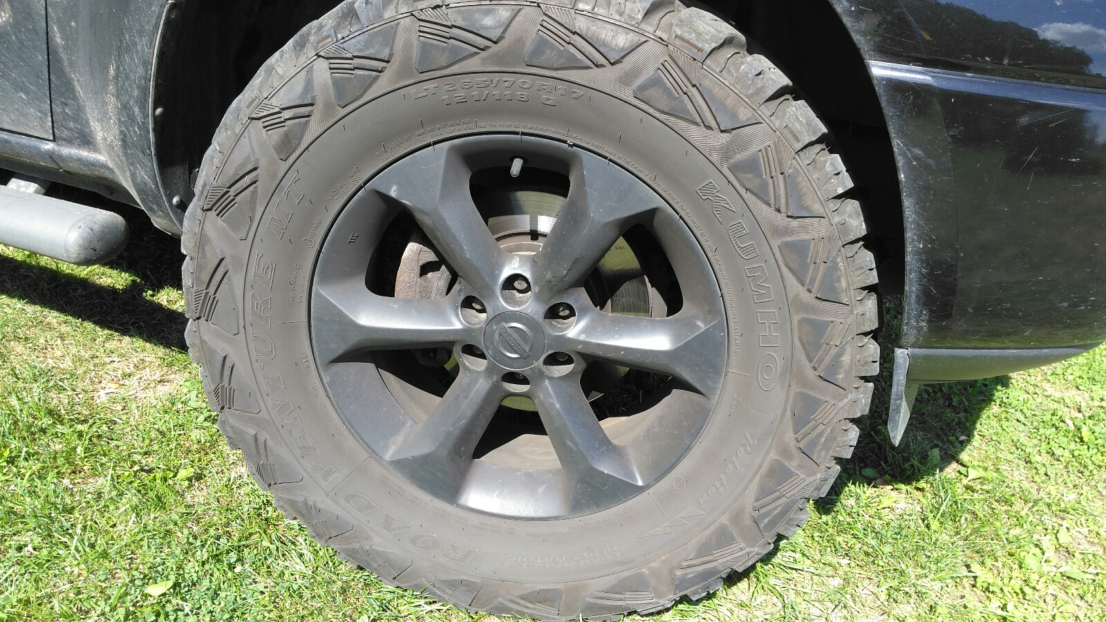

No ale jinak se mi strašně líbí tady tyhle, potkal jsem je někde na parkovišti na vymazlené Navaře a uplně mě dostaly. Ale to jen tak pro inspiraci, zkušenosti s nima nemám (ale doufám, že budu :rofl )
