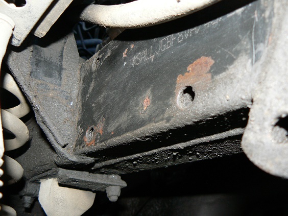

Na třístovce je na rámu před předním kolem, z venkovní strany.
Mě se o to místo třela hadice a část čísla je nečitelná.
Nehledej vyražené (= plastické) ale vyjiskřené, stříbrné číslo.
Může být pod špínou nebo pod barvou.
11.4.2009 083a.jpg (122.71 KiB) Zobrazeno 3131 x

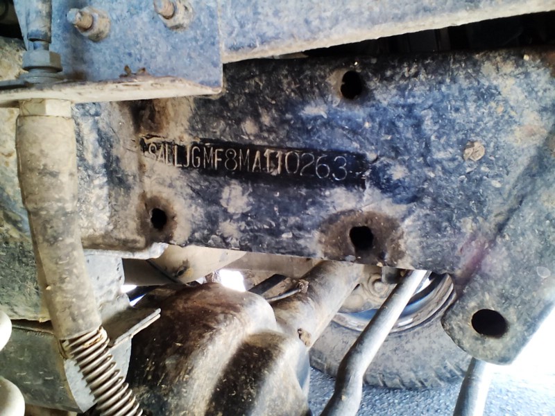

Dvoustovka to má na stejném místě ale klasickou ražbou,ještě jsem neviděl číslo vyrezlé.
V případě zájmu vyfotím.

kryten píše:Dvoustovka to má na stejném místě ale klasickou ražbou,ještě jsem neviděl číslo vyrezlé.
k.
moc bych poděkoval :) za foto
