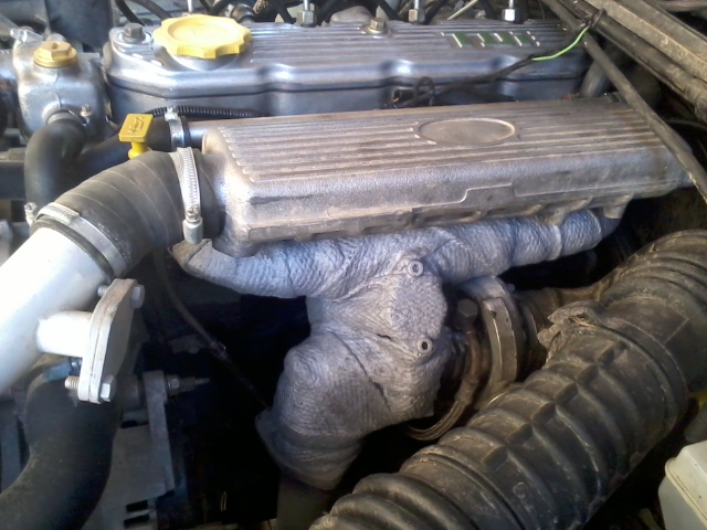

Aby jsi to omotal hezky je lepší mít svody dole. Motal jsem dvoje a pak to ještě celý natírám stříbřenkou aby to vytvořilo takovou pevnou krustu.
Taky tu pásku používám na potrubí tam kde upadly stínící plechy a nechce se mi vyrábět nový. Okolí starteru a podobně..

Jasné, však píšu že budu měnit těsnění pod svody tak to půjde celé dolu. Vlezla se ti tak páska v pohodě mezi svody a ty parohy sání,,, jsem tam dnes koukal a dvakrát moc místa tam není.
A ta barva mě obzvláště zajímá, prodává se k to tomu nějaký spray kterým by se to mělo zalakovat jako ochrana. Ale vyjde to 500,- a popravdě se obávám že to bude spíš o tom aby tuzingaři měli barevné svody než že by to mělo mít nějákou funkci.
Takže jsem se snažil najít něco vhodného v plechovce a moc jsem neuspěl,,,čím jsi to natřel,loupe se to, do kolikati stupnu by to mělo být?

To už máš ale nějaký trošku tuning ne??? to je ta sada na s VNT?

Nevím jestli to můžu říct, ale barvou na komínový roury z železářství
Tohle je 200tdi, a repasovaný turbo, žádný tuning
. Místo v pohodě.
Ale na mojí předělanou dvoustovku kde mám upravený potrubí už se mi páska nevešla
Loupat se to neloupe, ta páska tu barvu natáhne do sebe.

Takže se budu držet tvojí rady a pujde tam žaruvzdorny alkyton co jsem s ním natíral blok.

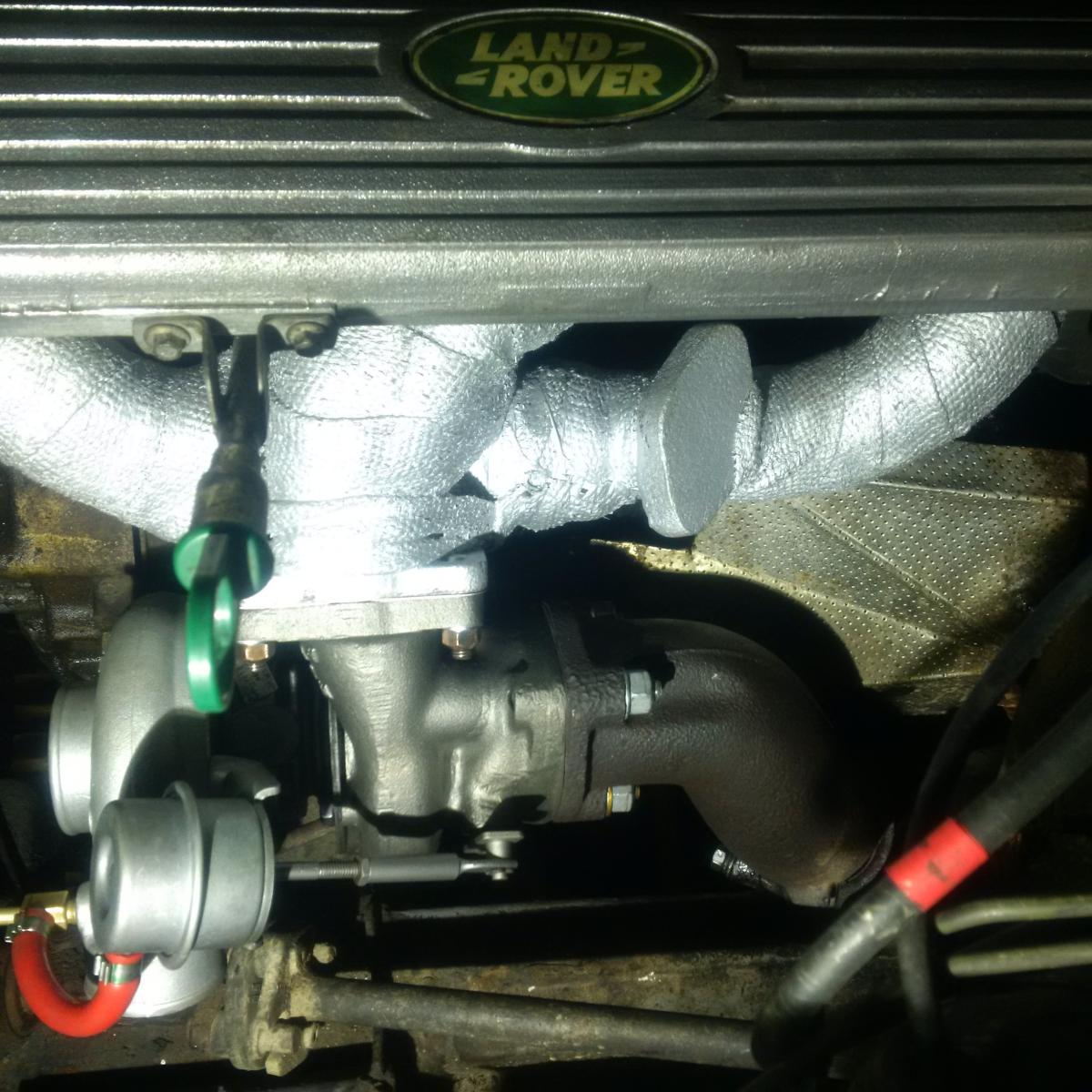

Tak ja mam omotáno a zatřeno. Byl to boj není tam moc místa ale dá se to, omotané mám svody i turbo. A ted vesele šup brodit, po šnorchl
