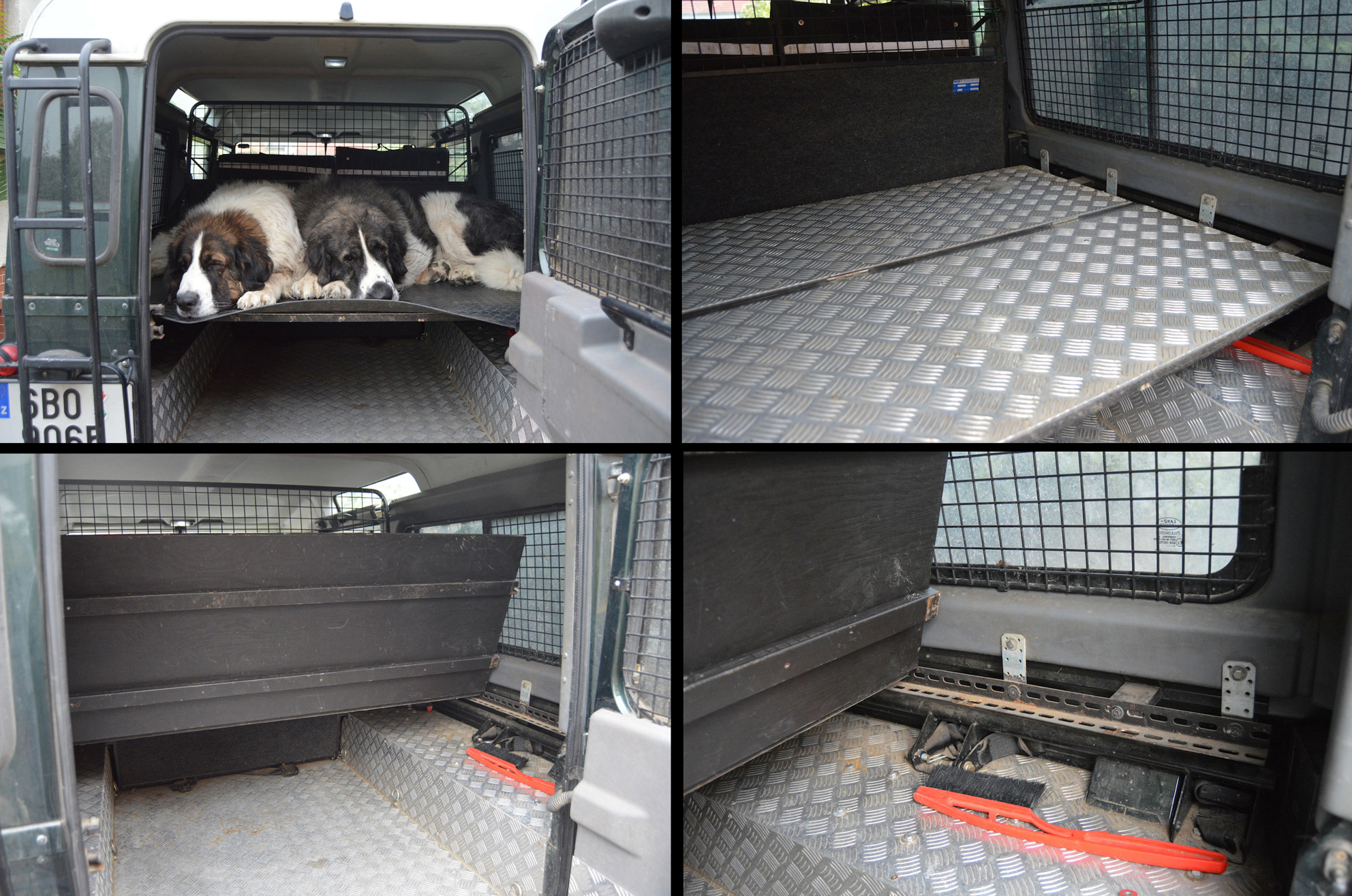

protože já už to tam zapsané měl, tak jsem to udělal tak, že jsem vyhodil čtyři sedačky, zaslepil po nich díry, nainstaloval odnímatelnou vodorovnou přepážku (nahoře leží psíci a dole pod nima mám zavazadla) a nechal tam pásy. ty nijak nezavazí a v případě nouze mohu desku vyhodit a lidi v nejhorším případě posadit na podběhy. připásat se můžou a pár km do vedlejší vesnice, chatu, na stavbu nebo na pole to vydrží. co ti může poliš říct. nic. je připásaný? je. a mimochodem, představa, že tam budu kvůli jedné cestě zase montovat zpět ty sedačky a pak zase zaslepovat ty díry... tak to bych jim tam radši dočasně hodil dřevěnou desku chycenou na dvou místech, aby to měli "pohodlnější". to je koje řešení. ale to se bavíme o 110 a zadních čtyřech místech, v případě 90 je to trochu jiná písnička...
Adam P.
Příspěvky: 1037
tel.: 777241654
auto: defík 130 TD5 2001
Re: lze dopsat sedadla do tp?
#16 Příspěvek od Adam P. » 07 dub 2016 10:35
tak nakonec se prostě musím pochlubit, nedalo mně to :) sorry za plevel. tu dělící desku mám navíc ještě s možností půlku překlopit, takže třeba nouzově, kdyby něco, tak uvezu sedm lidí, aniž bych desku musel vyndávat. stačí překlopit. i tak je ale vyndání otázkou minuty – mám to na křídlových matičkách. viz foto – jak vidno, pásy zůstaly, stačí je vytáhnout sednout na podběh, připásat a možem jet. akorát je tam trochu bordel, ale to k tomu prostě patří :)
