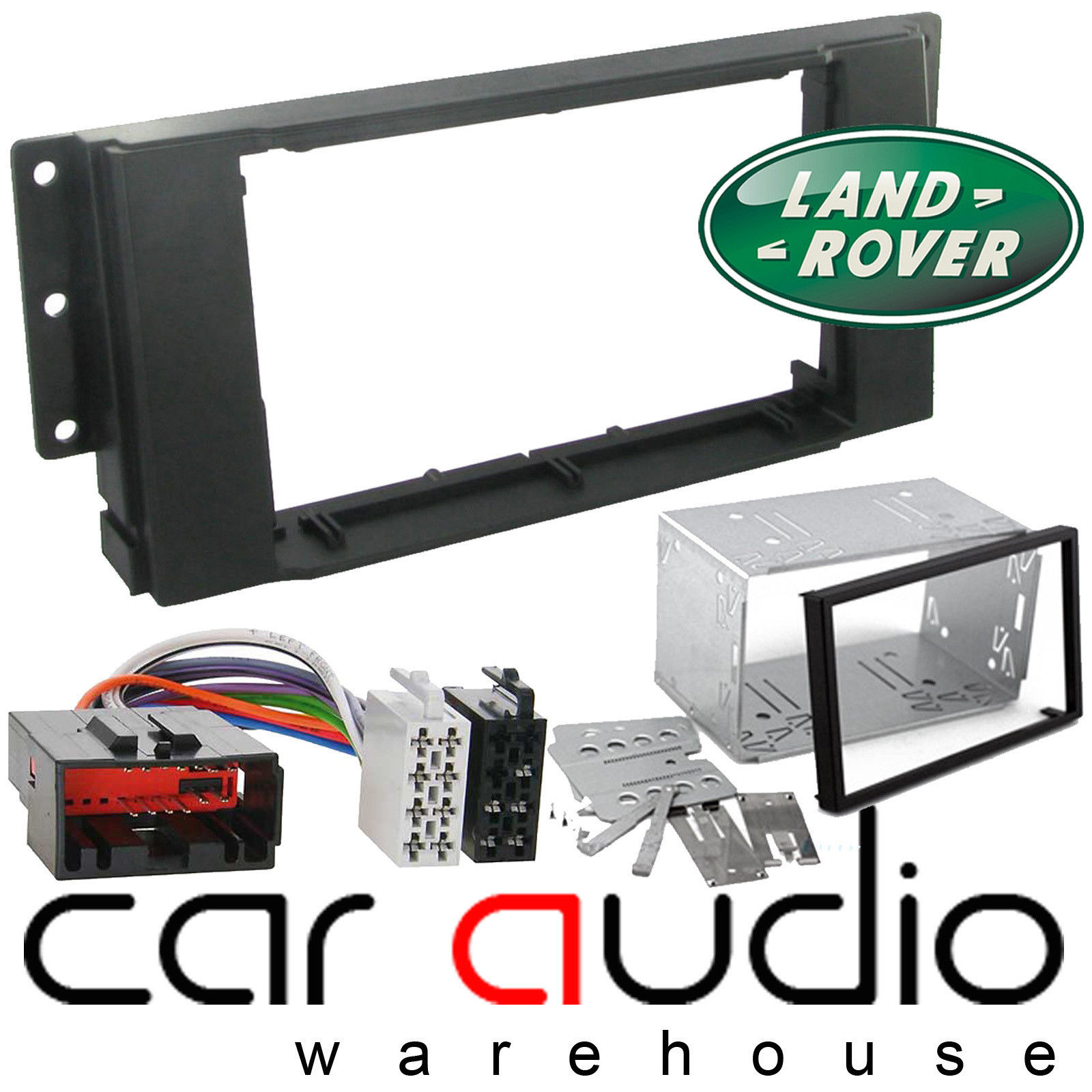

#3 Příspěvek od xxx » 25 bře 2016 08:46
já ti sice taky moc neporadím, ale aspoň něco málo. Ještě jsem neviděl 1din rádio v discotrojce, tak si to moc nepředstavím.
asi budeš potřebovat kit pro konverzi (rámeček + konektory)
a pro další zapojování se ti bude hodit popis pinů v konektrech, viz. přiložený soubor :mrk
disco3 - audio.pdf
(517.95 KiB) Staženo 379 x

#5 Příspěvek od David Š » 29 bře 2016 13:36
XXX děkuji za schéma akorát prosím Tě, odkud to máš? asi bych potřeboval schema na H&K s 14 repro a měničem na 6 CD tohle vypadá že je na singl a asi nemá stejný konektory zapojení...jestli se tedy nepletu, ale je možný že jsem to přehlédnul...
Ale tohle schéma je dobrý...i ten volant... :hmm:
Jinak dávám tam 2 Dinový radio takže konverzní rámeček netřeba...spíš úchyty a řezat spodní díl palubky... :mrgreen:

#6 Příspěvek od xxx » 29 bře 2016 14:48
David Š píše:XXX děkuji za schéma akorát prosím Tě, odkud to máš? asi bych potřeboval schema na H&K s 14 repro a měničem na 6 CD tohle vypadá že je na singl a asi nemá stejný konektory zapojení...jestli se tedy nepletu, ale je možný že jsem to přehlédnul...
v tom popisu je vše, jak obyč CD, tak 6xCD. Všechny dodávané typy HK zesilovačů, včetně osazení až 16 repro :Pohoda:
