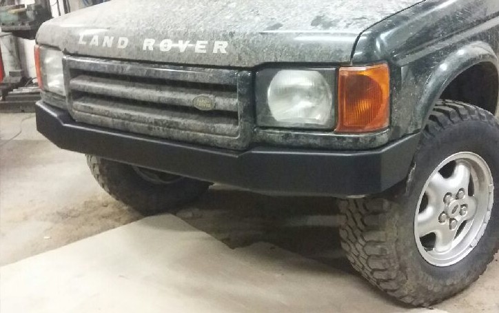

#1 Příspěvek od manjana » 21 bře 2016 16:25
Kdyby mel nekdo zajem na prodej tyto narazniky. Po objednani jde do vyroby ale je treba vzdy auto k ruce. Samozrejme upravy mozne. Dle prani

Zajimave, napis cenu, od toho se to odvijí. Schvalí todle helpreg ? Aby se to dalo zapsat do tp?

Ahoj cena je 11.000kc presne za tento typ. Je to material 6. Samozrejme lze i jiny material a typ. Zalezi na vkusu. Jinak ohl helpregu to jsme neresili. Zatim na stk problem nebyl ale je pravda ze je lepsi mit v tp zapsany pevnostni naraznik.

6mm železo? Není to moc?
Ale jinak teda vypadá moc hezky.

Nejdriv jsme to taky nechteli ale co jsme videli v praxi tak jsme testovali ze 4 matrose a ten se ohnul. Tohle je do terenu paradicka :)

Mohol by si dať aj fotku zospodu ( od "podlahy" )?

manjana píše:Nejdriv jsme to taky nechteli ale co jsme videli v praxi tak jsme testovali ze 4 matrose a ten se ohnul. Tohle je do terenu paradicka :)
Jak se na tu šestku tváří rám? Dle mě je lepší ohnout nárazník než rám 8) Já chtěl dělat z 3mm + výztuhy, tak teď nevim :roll:

To ti nepovim jeste jsme nebourali :-D hele nase banda chtela sestku ma ji mit zbytek at si rekne co a jak ale treba stary naraznik co jsme meli tak byl 4 a prd vydrzel

Tomy H. píše:Mohol by si dať aj fotku zospodu ( od "podlahy" )?
Az se k tomu dostanu tak prihodim

Massi píše:
Nic si z to nedělej ja uvažuju stejně jako ty, A dělám z 2mm a vyztuhy. Nehodlám ho používat jako pluh

Já dělal z 3,5 plechu a je ozkoušen jak taháním za šekly z bláta, tak i ránou od pána v Peugeotu 306. Nějaká výztuha tam je, ale moc jsem to nepřeháněl. Vše přežil bez úhony.
