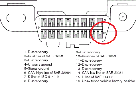

Změř napětí mezi pini 4 a 16 obd konektoru. Je připojeno trvale z baterky pouze přes pojistku.
DLC OBD konektor

Jsme psali ve stejnou chvíli. Tak jestli tam není 12V, tak tam může být někde špatný kontakt - v konektrou pojistky a třeba i v pojistce. Nebo v napojení kabelu na konektor. Chce to změřit ještě mezi 5 a 16. Jestli je tam taky 5V, tak to může být spíš v té + větvi. Ke konektoru by mělo vést 11 kablíků (tedy pokud je to RR v plný palbě :-)

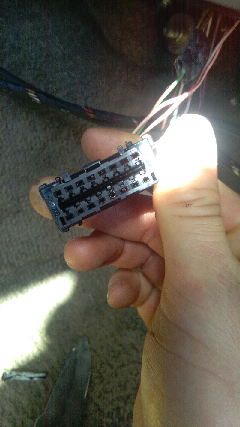

Zde přikládán foto konektoru
PS takhle to bylo
Konektor jsem prepajel za novy
A porad to nefunguje :Ja blb:

#20 Příspěvek od lenham3 » 27 bře 2016 16:34
Rekl bych ze mas problem v pinech viz foto 4pin z prava spodni řada vypada dost podivne :hmm:
