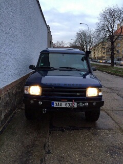

Kamarád prodává D1 300 tdi v automatu, auto má šnorchl, pevnostní nárazníky předek zadek, naviják come-up, lehce přizvědlá, bez koroze, před rokem vyvařeno, dělané rozvody, kladky, nový alternátor. Auto po STK. Více info po telefonu 774 862 231. Auto je k vidění v Praze nebo Jiřicích.
Cena okolo 110 tis. Rozumná dohoda možná.

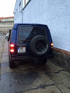

ahoj kde kamarad sehnal to fajne tažný? nebo to je homemade?
Re: DICOVERY 300 tdi
pro členy fora platí sleva.. myslím že je auto fakt v pohodě..
tažný je součástí toho pevnostního nárazníku a je nandavací, tak nepřekáží v terenu..

Tak sem se na to byl dnes podívat. Motor se klepe jak drahej psík, bíle hulí téměř pořád + nejde téměř vůbec do otáček.
šnorchl je sice safari, ale díra ve filterboxu cca 5cm průměr takže hádám, že si sosnul vody...
Další závada je nefunkční redukční převodofka..na "H" auto jede, ale zázrak to není.. a na "L" se auto nehne vůůbec ..
toť první pohledy..
Jinak auto pěkný, ale chce hooodně péče ..
toť první pohledy..

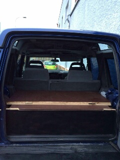

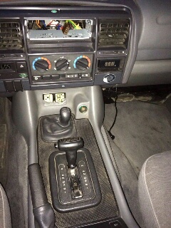

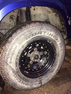

Tak dneska druhá návštěva s pocitem, že by to mohlo být lepší ..
A ejhle nebylo
1) motor na 99% KO ( na výměnu ) + ten bílej kouř v "otáčkách" + absolutně bez výkonu..
2) turbo prý po repasu - hulilo mezi svody
3) při delším vytočení ( něco přes 2000) to zdechlo
4) Teče: převodovka / rozvodovka / oba kardany + byl v převodovce zatočenej kus šroubu ...
5) kastle prý vyvařená - no nevím, ale zadní podlahy / prahy rozhodně ne ..
6) naviják ComeUp to má tak tak .. - ani sem nezkoušel funkčnost.
7) Auto mělo klimu - leč v motoráku ji nenajdete ..
palubka na výměnu - zohýbaný od sluníčka či čeho ..
9) Věci jako repra zničený / volant zničenej / stropnice prověšená / ohnutý zadní blatník od křížení .. asi nemá smysl psát + to že má o 70% víc šrámů než na foto
10) Auto asi kdyby mělo webasto - v autě je leč funkčnost nevim - nasavání vzduchu se tak poflakuje v motorovym prostoru a je vevnitř od bahna ..
Abych neříkal jen zápory:
1) moc pěkný kola ( ne pneu...)
2) pěkný nárazníky ..
3) Safari šnorchl
4) CB ( ikdyž mikrofon má urvanej kabel - nevim jestli obecně CB funguje
5) Spaní v kufru - nevim jak vypadá, ale asi klasika - rozložitelný přes sklopený zadní sedačky
6) Hezkej a čistej interiér (sedačky)
To je asi vše na co sem si tak vzpomněl - možná toho bylo víc, ale fakt už nevim.
Majitel si stojí na cenně 60 000,- bez navijáku, což je prostě podle mě na KO auto, které je vhodné MAX na nějaký díly moc ..
