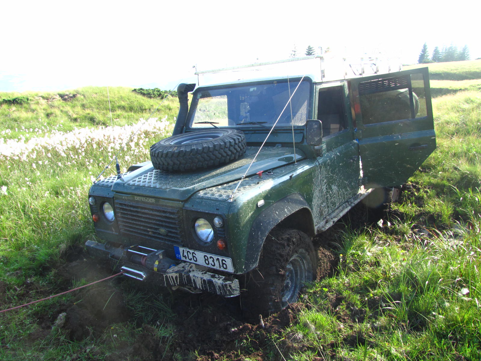

rezerva na kapotě dle mne: stylofka je to nepochybně, ale výhled (už tak mizernej) to fakt nezlepší, ale každému štěstí dle jeho přání, taky jsem vozil dvě rezervy ale na kapotě to fakt nebylo, kromě toho většina zastávek na kafe (o opravu) začínala tím, že jsem zahodil kapotu, vyndal nářadí a vyhrnul rukávy, takže jsem byl fakt rád, že tam ta rezerva není.

jak říká Hanys, rezerva na kapotě je cool, ale já ji teda sundal, na běžný ježdění po městě k ničemu, nandám jí leda až pojedu někam na expedici, třeba v pátek do Alberta na nákup :rock

Na držák rezervy jsem se ptal Stehlíka, když jsem chtěl do TP zapsat co šlo. Na kapotě ne, vzadu ano. A když vezmu BFG MT z rozměru 255/85/R16 na Wolf disku, tak to jedno kolo váží 40kg. To by se mi tam ani nechtělo zvedat. Kromě toho, že vidět přes to taky není. To už radši dvě rezervy na držáku na zadním nárazníku.
