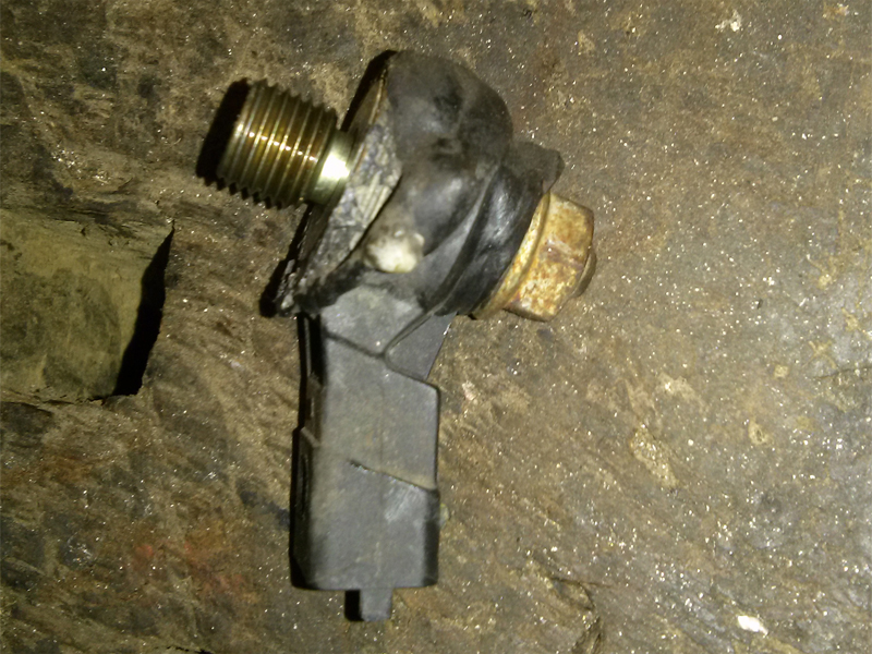

Ahoj lidi, tak jsem jel poprvé s mojí obludou na emise. Tam mi pán naměřil na volnoběh HC přes 1000 a CO kolem 8,5 tak mi řekl ať jedu rychle pryč a že prej jsem tam nikdy nebyl. Řekl mi k tomu, že to budou podpálený ventily, že už jak jsem přijížděl tak slyšel jak to šustí do vejfuku.
Nicméně hlavy jsem sundal a ventily na pohled vypadaj naprosto v pořádku. Ještě pošlu hlavy na otlakování ale nemyslim si že bude problém tady. Před emisema jsem měnil lambdy, katalyzátory, svíčky a kabely. Pán mi to ještě napojil na diagnostiku a řikal že je ve zkratu snímač klepání a lambda sondy.
A zřejmě nekecal, protože jeden snímač klepání je roztavenej :shock: a po výměně lambda sond jsou svíčky černý; se starejma lambdama byly krásně cihlový. Ještě jeden poznatek - za studena to auto jede jako kráva, ale když se ohřeje, řekl bych že má tak 100 kW. Hlavně se mu nechce do otáček. Leze to tam pomalu a přes 3500 otáček to drnčí s celym autem že se bojim že vyběhne klika.
Chci se tedy zeptat - stalo se někomu že by měl roztavenej snímač klepání na straně spolujezdce, případně co by ho mohlo roztavit? Vejfuky jsou docela daleko a na druhý straně ten snímač vypadá normálně tak se bojim jestli ho nevyzkratovala jednotka motoru.
Další dotaz - podle workshop manuálu bych měl mít někde u nádobky s chladící kapalinou nějakej CVS canister vent solenoid, kterej tam neni... Mám rok 2001. Vůbec nevim jestli to tam má bejt nebo ne a jestli by to mohlo mít vliv.
Při sundavání hlav jsem si všiml že sací potrubí ke hlavám neni vůbec utažený. Né že by bylo volný ale šrouby jsem povolil bez páky úplně v klidu (ráčnu jsem držel za hlavu). Kdyby to tam sálo falešnej vzduch tak to bude dělat spíš směs chudou ne?
Vůbec nevim co s tim... Teď do toho nasypu 20 tisíc, auto přes dva tejdny rozebraný a vypadá to, že to bude k ničemu :S

mna by zaujimalo, ako bol roztaveny ten knock senzor (senzor klepani)? od vyfuku by sa asi roztavit nemal...zvody by taku teplotu mat nemali. ako daleko su katalyzatory? nieje vidno dalsie znamky prehriatia? Knock sensor, sluzi na zmensenie predzapalu v pripade, ze vznikaju detonacie. Cim vyssie otacky tym ma byt predzapal vacsi. A knock senzor to strazi v pripade, ze je uz privelky. Takze ak je poskodeny, je pravdepodobne, ze to moze vyrazne ovplyvnit chovanie v zavislosti na otackach...to by mohlo vysvetlovat to divne chovanie nad 3500ot.
aky je celkovy stav motora? kolko km? vacka, rozvody, hydrostely...

knock senzor by som nepodcenoval. pokial je vadny (kdeze je roztaveny, tak pravdepodobne ano), tak to urcite ovplyvnuje chod motora.

Jo no, ten knock sensor když je ve zkratu, tak je to asi pro motor peklo... Když jsem sundaval sání, byl tam jeden šroub jinej než originál, tak to vypadá že někdo autogenem řezal v motorovym prostoru a nevšiml si že roztavil sensor takže podle mě lidská chyba.
Našel jsem ještě tento článek... http://www.ladaklub.com/faq/emise.pdf
Je tam popsáno když je nějaká hodnota velká, co za to může a tak. Může se to všem hodit! Například je tam napsáno že když je směs bohatá, bude něco vysoký a když je chudá bude to taky vysoký (viz. Hubert). Bohužel jsem ten článek četl až po měření takže mě nenapadlo říct pánovi ať mě ještě změří ve zvýšenejch otáčkách. Pak by se vidělo podle uhlovodíků, jestli za to může netěsná spalovací komora nebo špatný zapalování.
Jinak moc dík za tipy. Hlavy jsem možná sundaval zbytečně ale aspoň v tomhle budu mít jistotu a objevil jsem ten Knock zničenej :chuckle

myslis knock senzor? ten je na bloku pod hlavami. hlavy sa nemusia zhodit.
Ked uz si mal hlavy dole, mohol si skusit zmerat vole ventilov ci su vsetky rovnake. Teraz by som sa zameral na knock senzor, prip. lamda sondy.
BTW. ten clanok co si poslal. Je dobry, ale neviem ci nehovori iba o starych karburatorovych motoroch bez katalyzatorov. S katmi sa podla mna tie hodnoty vyrazne lisia.
