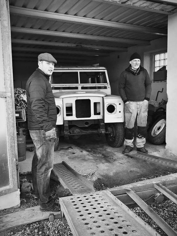

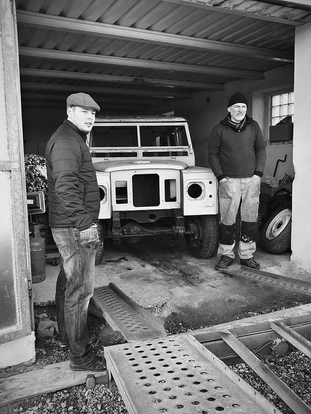

Pro představu:
Kontrola nakládání..

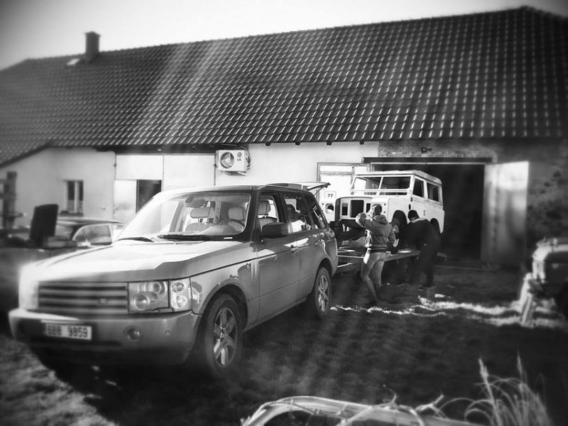

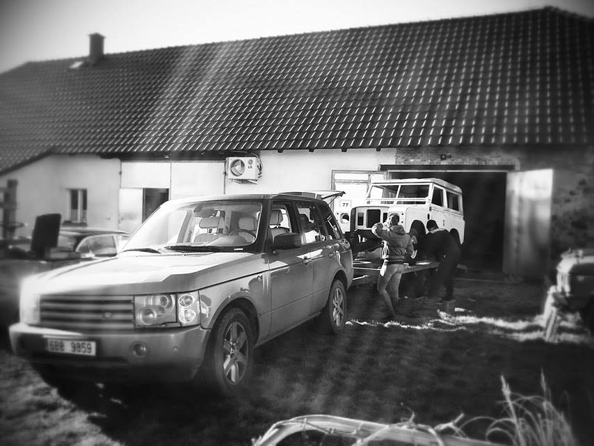

Brachův Range jako stylový "tahoun"

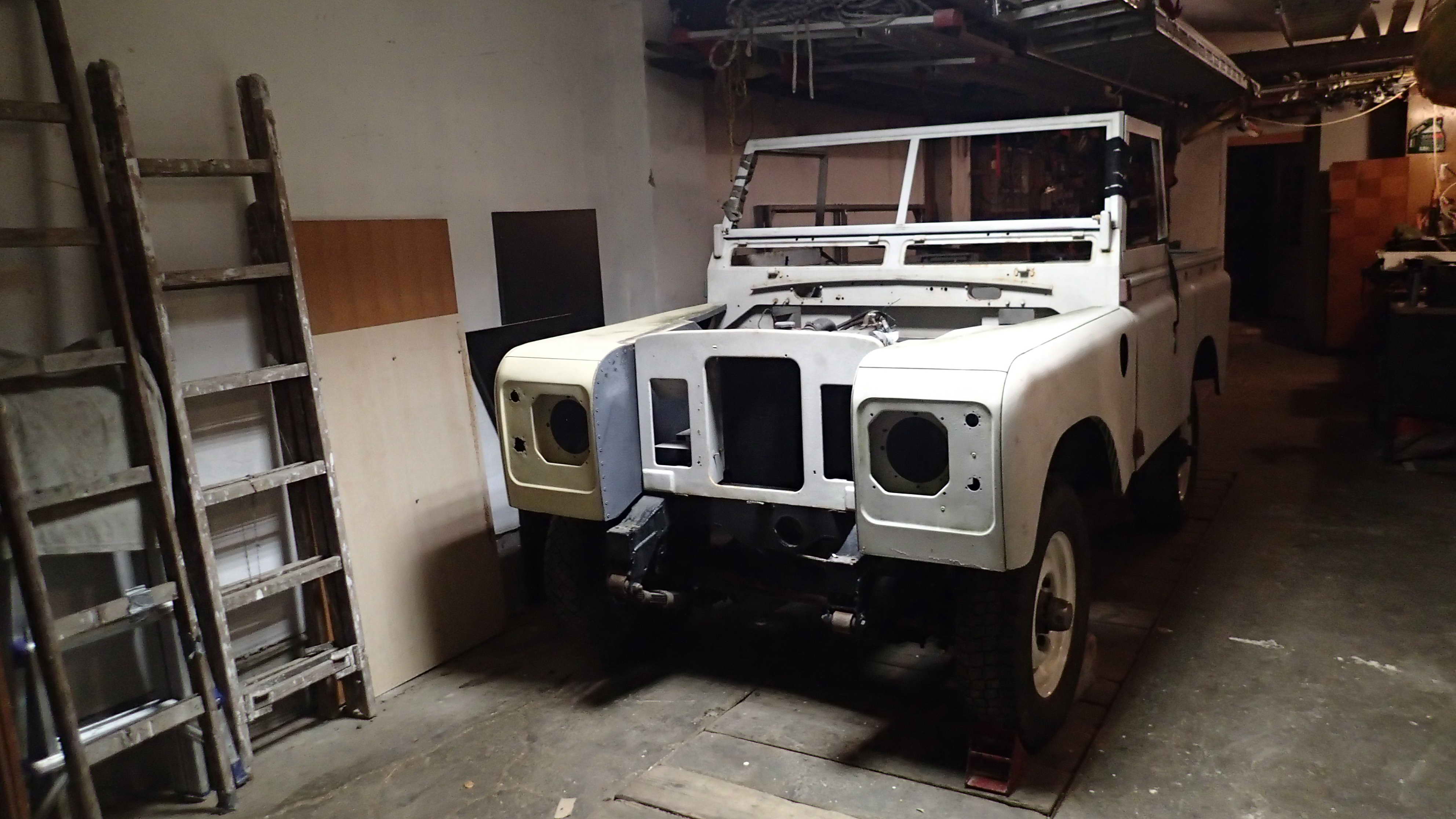

A nové "doma"
