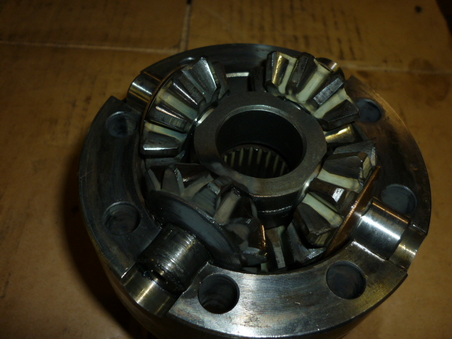

Stalo se Vám se klucí že jste už přehřáli mezinápravoví diferáček z důvodu nedaní uzávěrky při prodkluzu kol, při zábavě na ledové ploše.

Mně ne, ale celkově považuju za větší riziko uzávěrku nedat, než jí tam nechat, přesně z tohoto důvodu.
Že bych uzávěrku přetrhnul na asfaltu v podstatě vylučuju, ale zahučet do bahna a bez uzávěrky chvíli točit jedním kolem vpřed a vzad a výsledek je přesně jak popisuješ - tedy mám to především jako literární znalost, ale přijde mi to logické, dyž tam prostě nejsou ložiska, tak co mají tam pouzdírka dělat - teplo neokecáš.
Příručky jsou plné toho, jak hlavně differák hnedka otevírat na pevném povrchu, až se lidi pomalu bojí na to sahat, ale podle mne je větší riziko, uzávěrku nedávat vůbec.

Kokám že už je to s tím lepším hřídelkovým křížem. Kdyby tam byly originál hřídelky, tak se to na nich třeba zapeklo a ony praskly.

Děkuji klucí já jsem byl na vážkách jestli to je ta příčina proč se zapekl a sekl a byl sevřen na 4x4 furt. Takže při náznaku prokluzu kol bez uzávěrky hned řadit.

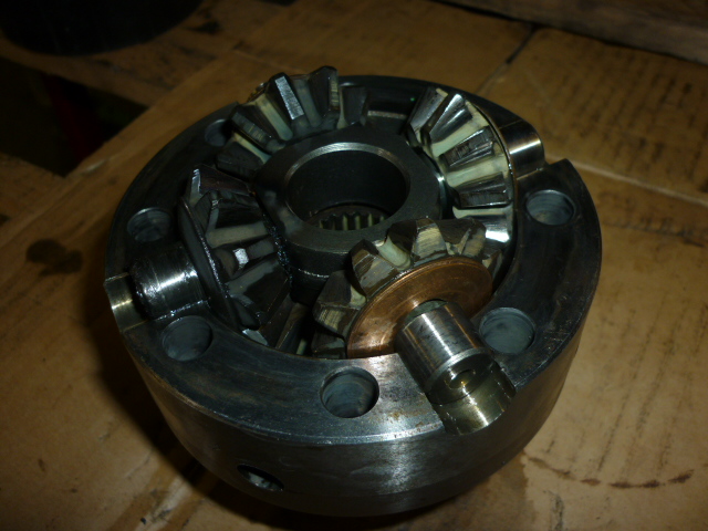

MadTom píše:Kokám že už je to s tím lepším hřídelkovým křížem. Kdyby tam byly originál hřídelky, tak se to na nich třeba zapeklo a ony praskly.
Lepší je to takhle, je to 99% samosvor :mrgreen: .
Ještě dodám že zadřené jsou tři satelity za čtyřech a jedno planetový kolo. Obal diferáku je tedy na vyřazení protože je vydřený.
Nebo přefrézovat a pouzdra, ale to vyjde nejspíš na stejný peníze jak nový obal.
