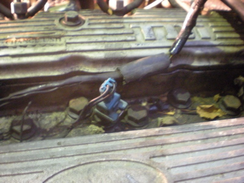

na motoru nahoře na hlavě je čidlo teploty, drát mi na něj nešel /polámanej/ , budík ale teplotu ukazoval..
jak to celý funguje? musí být zapojeny všechny ? jaktože to ukazovalo ?

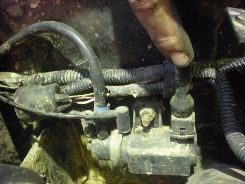

od podtlakovky jdou hadičky k levýmu podběhu a je tam takovej ventil? cosi eklektrickýho, jdou k tomu hadičky podtlaku a dráty. Je to na autě nějak potřeba nechat, když EGR už není ?

Ten solenoid od EGR muzes vyhodit, musis ale zaslepit hadici podtlaku - napriklad tim, ze ji taky vyhodis a zaslepis az tu tlustou pod celnim sklem, ze ktere vede tahle tenka
A to teplotni cidlo na hlave je pro EDC (ridici jednotka elektrickyho cerpadla u automatu a svycarskych manualu) a pro EGR. Budik teploty motoru je pripojeny k jinymu cidlu.

takže být vlastně zapojený taky nemusí..
ty drátky se rozpadaj jak jsou vyhřátý na padrť..

Jen bych doplnil Pojíra že to čidlo mají i mechanicke čerpadla, a čidlo tam odpojuje žhavení pokud je motor teply, jinou funkci nemá.
Taky jsem ho vyhodil a místo něj tam dal čidlo co mám zavedene do přidavneho budiku na palubovce, poněvadž ten original ukazatel teploty se mi zda nějáky čudny.
čidlo na teplotu vody pro origo ukazatel je z prave strany motoru (co je čerpadlo), u termostatu.

Můžeš to klidně celý zahodit, když už nemáš egr, akorát zaslep ten vývod podtlaku. Čidlo na teploměr je z pravý strany
na konzoly pod termostatem. Jde k němu jeden drát (myslím zelený) s kulatým konektorem.
Když jsem měl taky motor venku, tak jsem všechnu tuhletu elektriku navíc vymotal ze svazku až kam vedla, aspoň to
je hezky přehledný. Drátů, konektorů i nějaký relátko, no byl toho prostě kýbl.

Možná to máš jinak (což jsem nikdy neviděl), ale Relé žhavení není nijak spojeno s tímto čidlem. To čidlo je opravdu jenom na EGR.kupec18 píše:Jen bych doplnil Pojíra že to čidlo mají i mechanicke čerpadla, a čidlo tam odpojuje žhavení pokud je motor teply, jinou funkci nemá............
Dále je tam ještě čidlo na vstřikovacím čerpadle a to měří polohy plynového pedálu to je taky jenom na EGR.
