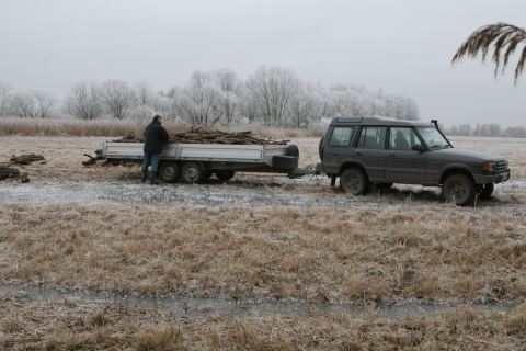

Rozky píše:Tak se mi podařilo zahrabat Lanďoura......vyhrál rýč a kameny ....
Před Vánoci se mi propadlo Disco i s vlekem v "zamrzlých" bažinách :? Ven mne dostala částečná vykládka dřeva, pospojované kurtny v délce 43 m se 150 cm Jackalem, nejbližší olše a něco fyzické práce. Vzpoměl jsem si na nenamontovaného Britparta v garáži.....ono sedm Jackalů v tahu ....:roll: . ilustrační foto při zpětné nakládce "v bezpečí":
