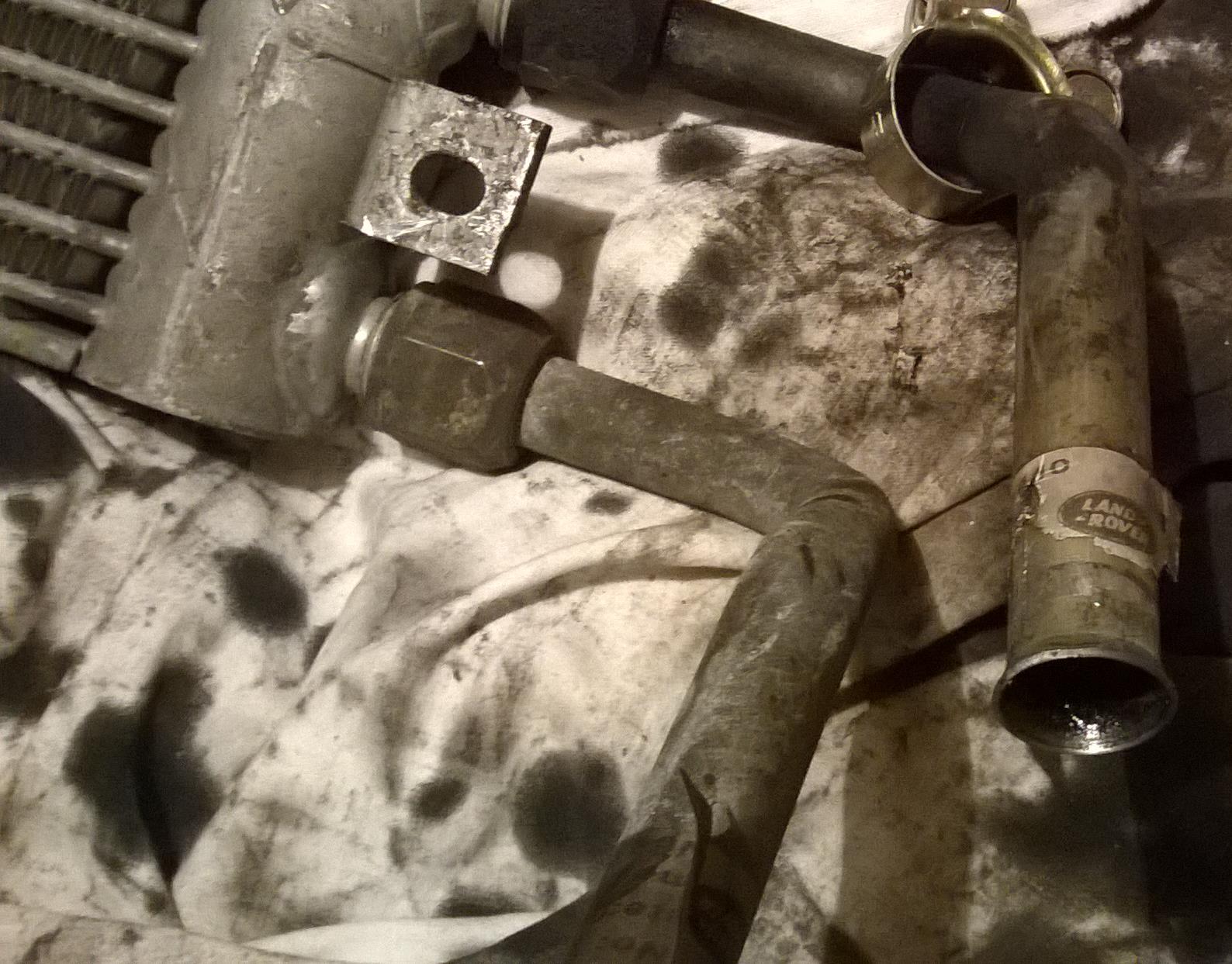

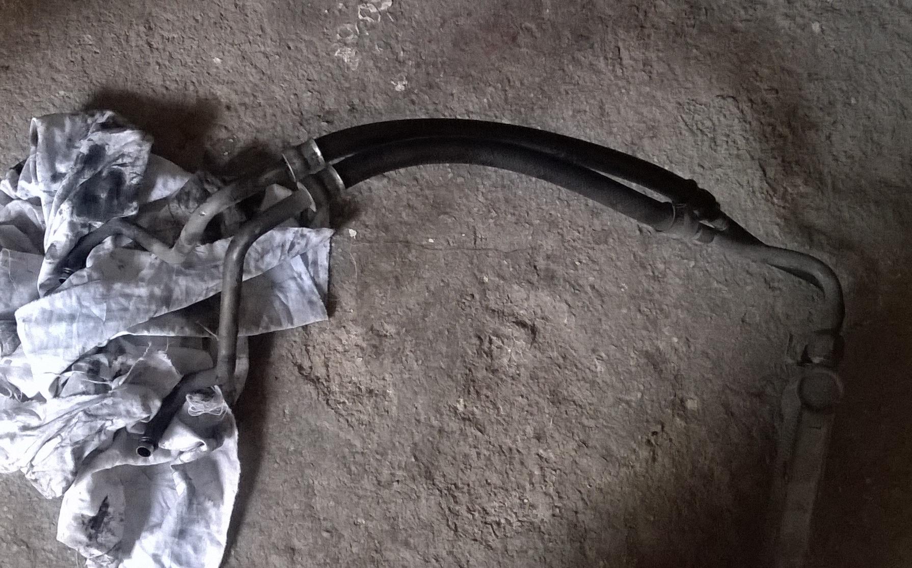

#8 Příspěvek od uhlic » 06 úno 2016 20:50

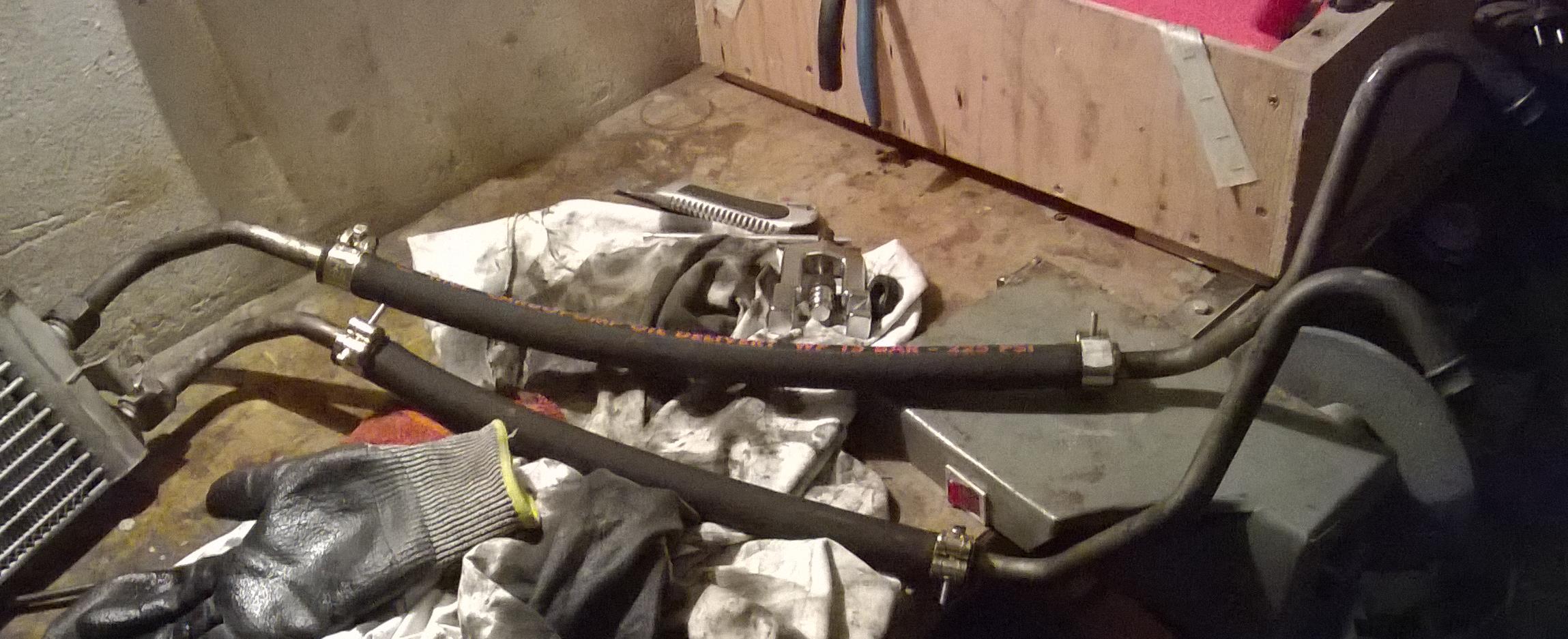

Konecene som vyriesil kvapkanie oleja s hadic chladenia motoroveho oleja.

Re: hadice chladicov oleja motora a prevodovky
#9 Příspěvek od uhlic » 06 úno 2016 20:52
