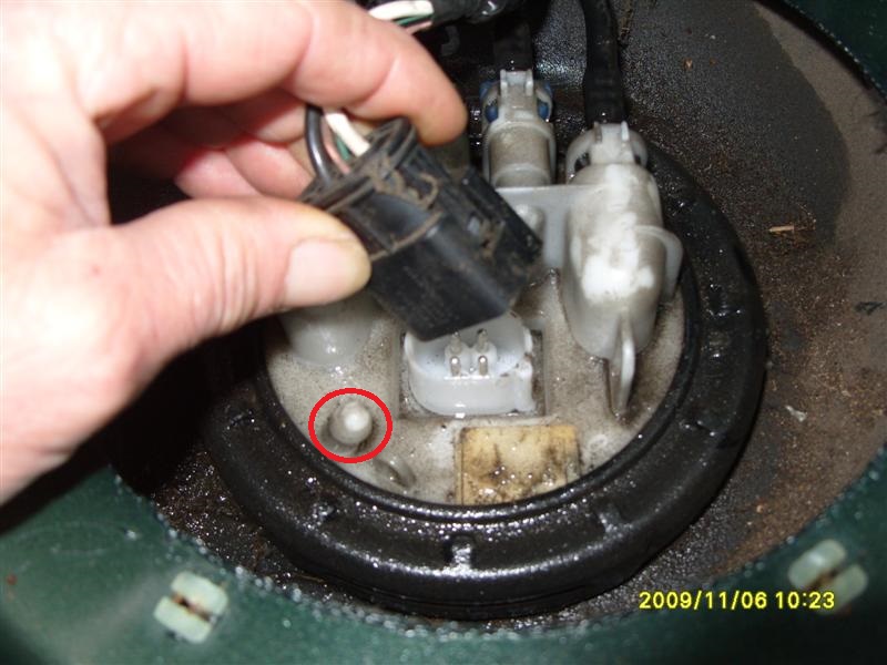

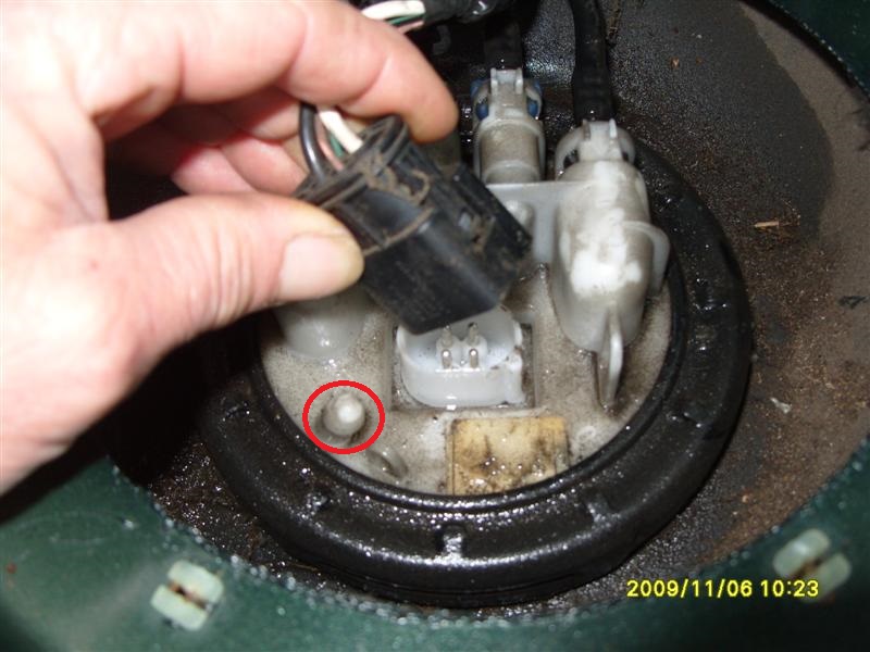

Ak sa nemýlim, tak vlez pre ihlu nezávislého kúrenia je toto:
Re: Orig. Webasto pre Disco II
Napsal: 05 led 2016 09:34
od Stavros
ano je to tak, je to na topeni pripraveno

od bobo7
je tá čierno/biela hadica naspodku tá ihla pre webasto, čo sa tu spomína vyššie?
Napsal: 24 dub 2017 21:03
od MadTom
Ano je.
