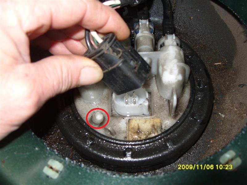

Ak sa nemýlim, tak vlez pre ihlu nezávislého kúrenia je toto:

Stavros
Příspěvky: 2627
Re: Orig. Webasto pre Disco II
#8 Příspěvek od Stavros » 05 led 2016 09:34
ano je to tak, je to na topeni pripraveno

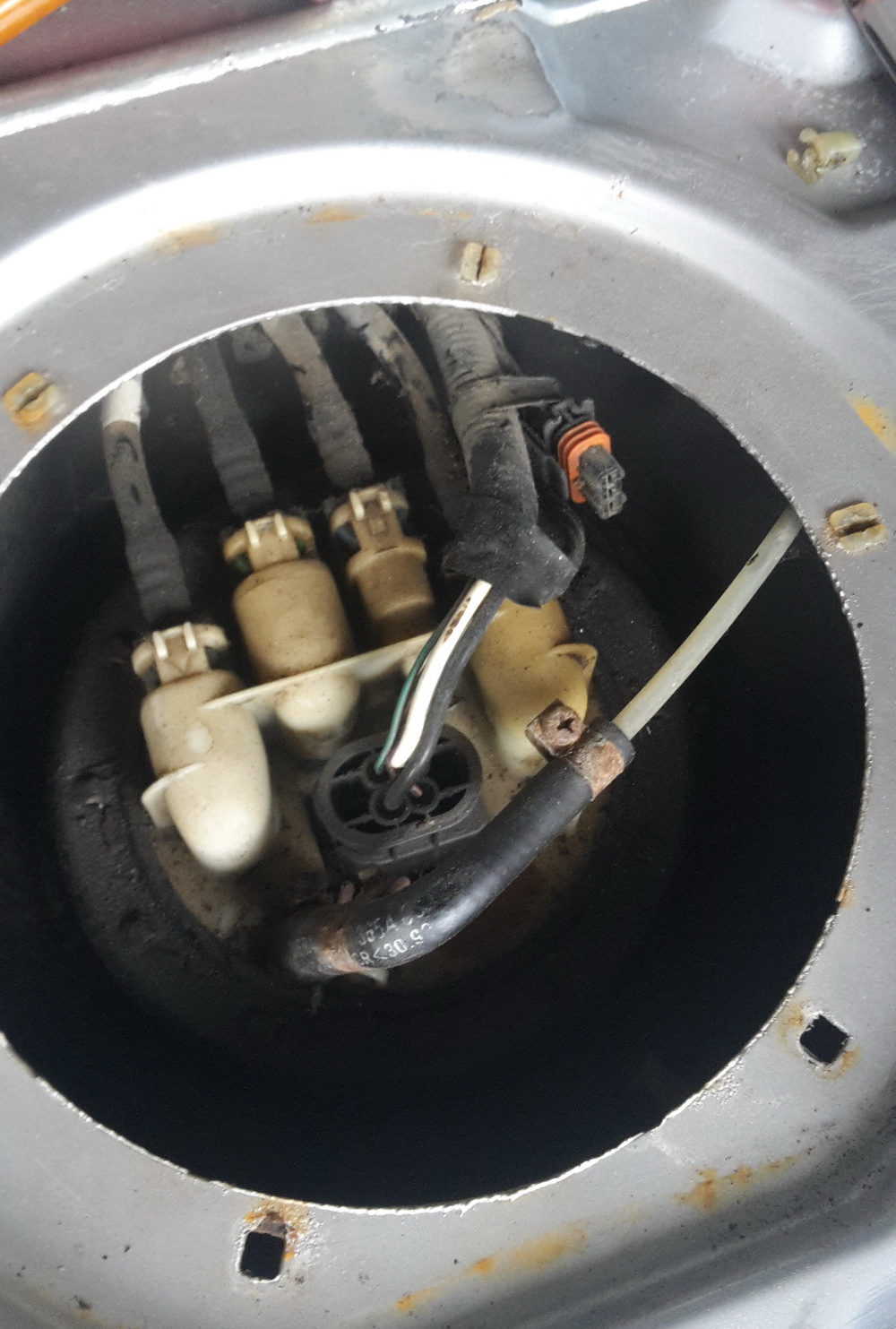

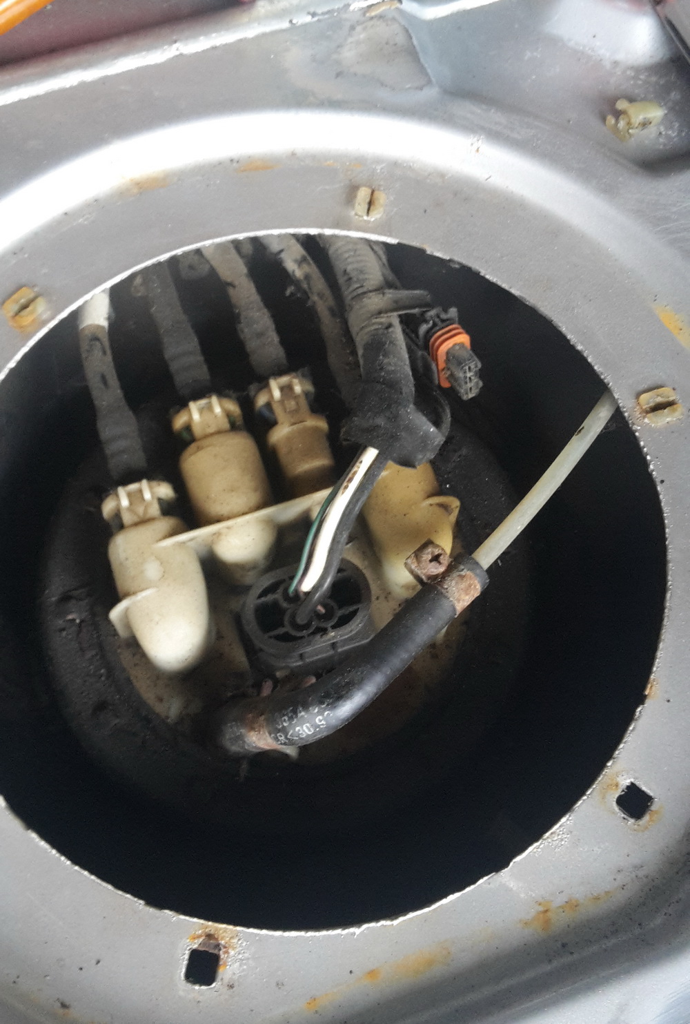

je tá čierno/biela hadica naspodku tá ihla pre webasto, čo sa tu spomína vyššie?

#19 Příspěvek od MadTom » 24 dub 2017 21:03
Ano je.
