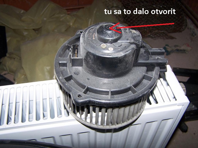

potrebujem poradiť mal už niekto rozobraný ventilátor topení lebo pri najmenších otáčkach vŕzga či sa dá nejak premazať vazelínou . strašne ma to vŕzganie rozčuľuje a naplno mat zapnuty tiež neje bohvie ako prijemne .

Ja se z něj jednou snažil sundat tu vrtuli a nedopadlo to dobře.
Takže určitě neklepat po te kovové hřídeli uprostřed ve snaze z toho tu vrtuli takhle sundat, Druhy konec hřídele totiž prolomi spodni kryt motoru a vyleze ven.

tu je gumený štupeľ a tam je druhy koniec hriadeľa tak tam som nastriekal kon-kor trocha to ide tichšie ale chcelo by to nejak dnu nastriekat

tak som sa dopátral na nete tak tu je par fotiek možno niekomu tiež pomozu pri rozoberaní
foto tu
http://kanat.rajce.idnes.cz/discovery_2_kurenie/
