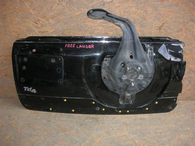

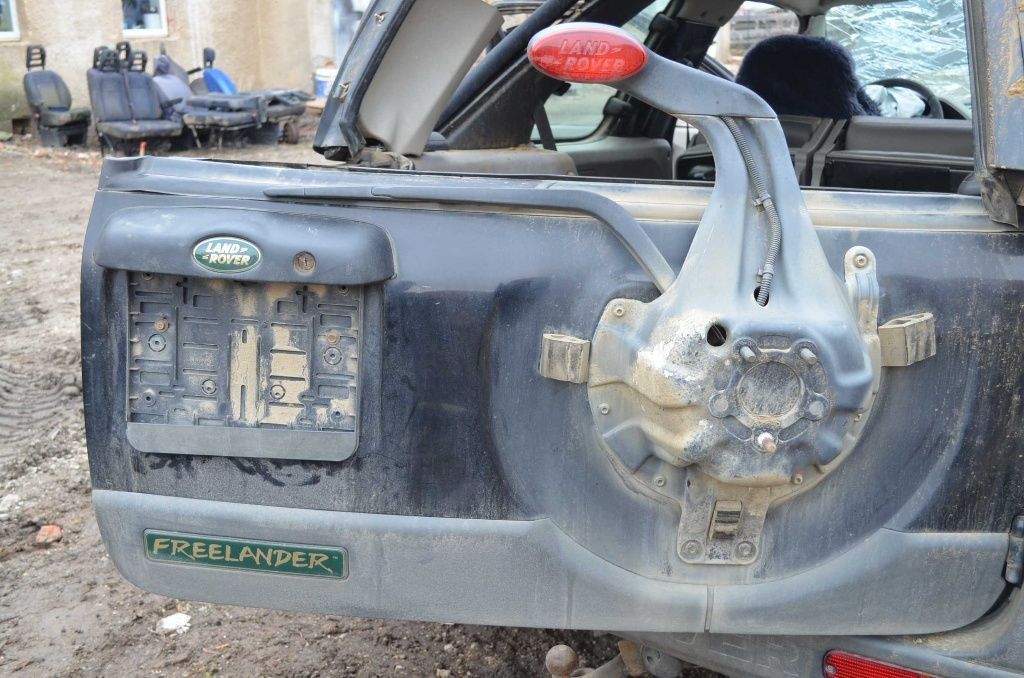

Čaute, mám Freelander 1, ročník 2002 a chcem si na kufrových dverách vymeniť znak s nápisom "FREELANDER" za nový. Potrebujem k tomu zhodiť ten vonkajší plast, v ktorom je nápis osadený. Našiel som na internete nejaké fotky, kde je to rozobraté ale chcem sa spýtať ako postupovať pri demontáži. Nerád by som tam pozalamoval tie plastové nity. Demontovali ste niekto tieto plasty? Ďakujem za rady a pripájam fotky pre lepšiu predstavivosť.

Ta samolepka je snad přilepená ne?Tak strhnu starou a nalepím novou.
Proč kvůli tomu sundávat celý plast?

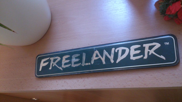

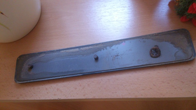

Tiež som si myslel, že to bude také jednoduché, kým som nekúpil tú "samolepku" z iného auta. Ona to nieje až tak úplne obyčajná samolepka... Myslím, že by to šlo aj prelepiť ale radšej by som to normálne vymenil nech to pri odlepovaní nepoškodím a bude mi to na nič. Aj keď samozrejme, že radšej risknem poškodenie znaku ako plastu... Preto sa pýtam, či s tým niekto nemá skúsenosť. Prikladám fotky.

Neviem, možno aj áno. Skúsim najskôr nejako nožom vylúpnuť z auta ten starý znak a uvidím, či sa dá tá samolepka odtiaľ odlepiť bez toho aby sa nejako poškodila. Keď som už po dlhom hľadaní konečne ten znak zohnal tak ho nechcem zničiť. Najradšej by som to vymenil celé, v plaste zadných dverí, ale v takejto zime sa plast určite nebudem pokúšať zhadzovať. Zrejme by som spravil viac škody ako osohu, hlavne keď neviem ako sa ten plast zhadzuje.

Nožom nie. Prvo to nahrej teplovzdušnou pistolou ale iba z lahka aby si to neroztopil a potom to odrež dratom od lepidla.
