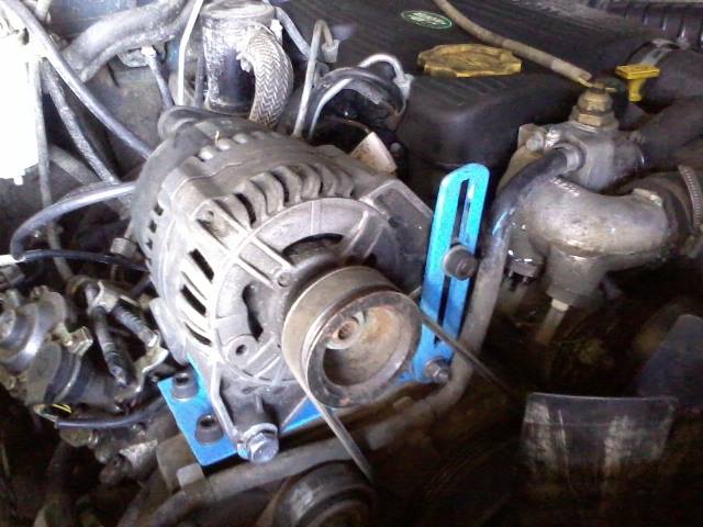

#8 Příspěvek od PatrikM » 01 led 2016 23:48
ja to mám takto
