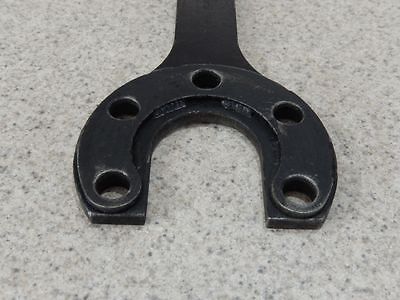

Ahoj priatelia. Akosi mi nejde povoliť viskospojka. Potreboval by som poriadne zaaretovať remenicu, len nemám na to ten správny kĺúč.
Nenájde sa niekto , kto by mi dal rozmer - rozteč tých dier na kľúči aby som si ho vyrobil? Prikladám odkaz aj obrázok o ktorý kľúč sa jedná.
http://www.paddockspares.com/td5-viscou ... r-set.html
Ďakujem.

Všichni všude píšou jak je to jednoduchý když víš jak na to. Ovšem já měl taky značný problémy. Klíč a kladivo - nic , pásovnina ve tvaru A plus klíč - nic , jedna z posledních možností tady ten přípravek co je na fotce a klič. Zajel sem k LandJirkovi a při povolování (každej na jedný straně opření o bok auta) slušně zabrali. Naštěstí povolila. A jako znalec v oboru říkal že se i setkal s tím že dolů proste nešla. Tak doufám že to nebude tvůj problém.

Presne takto to mám aj ja. Nedostal som sa po štádium kamarát a klúč :-)
