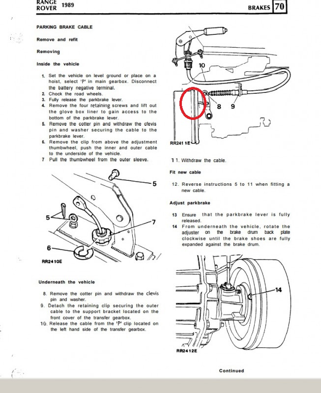

Zdravím, tak dnes jsem se ponořil do seřízení ruční brzdy, protože, její rukojeť je vytažená až nahoru a nemá protitah. Koukal jsem, že ruční brzda je na KARDAN a funguje podle přiloženého obrázku ?? Díky Franta

Problém budeš mít v mechanismu pod bubnem
