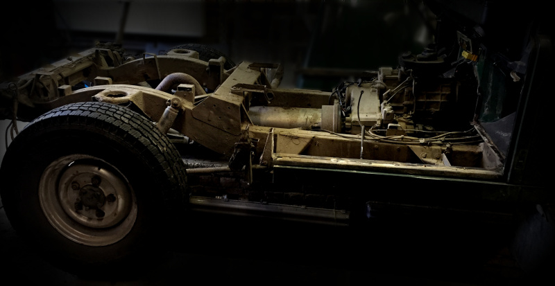

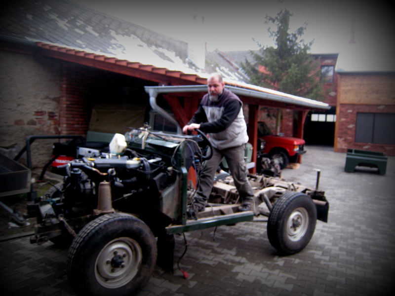

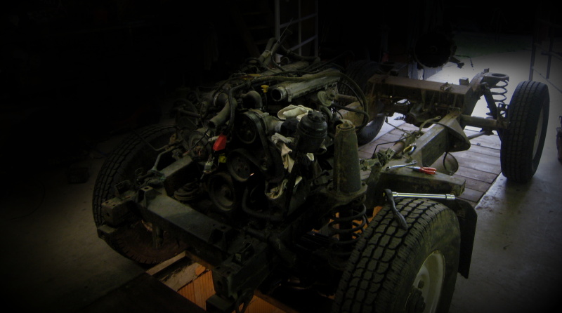

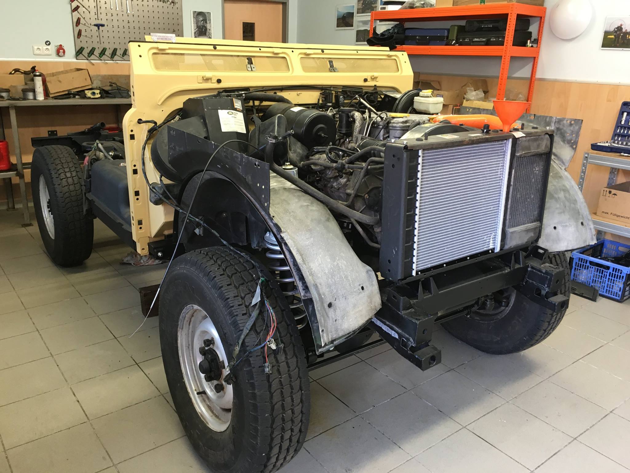

Tak přidávám další fotky

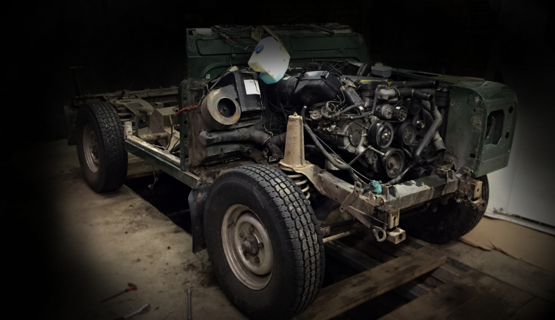

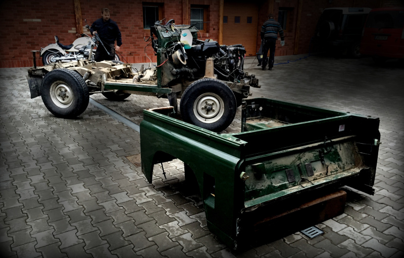

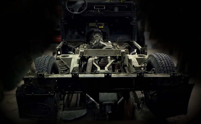

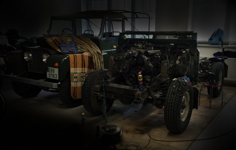

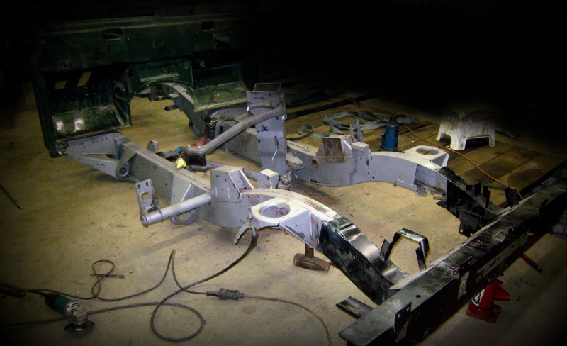

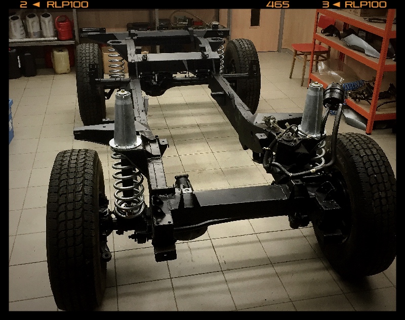

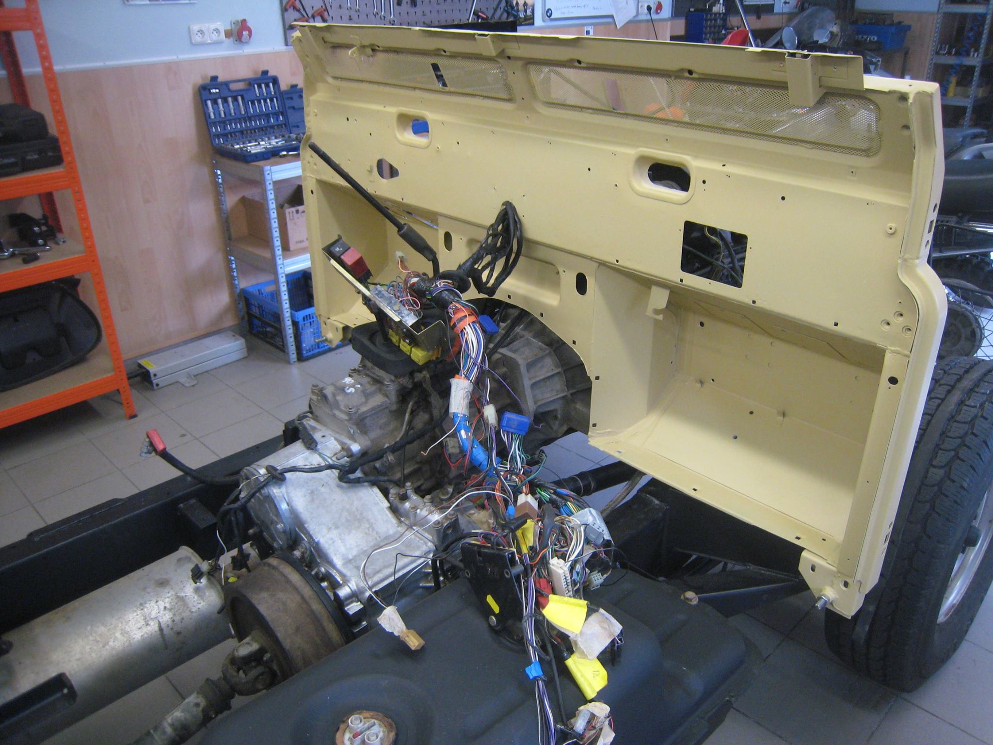

Revize elektriky ukázala, že dáme komplet nové svazky. Potom už jen další rozebírání, pískování, vyvařování a td.

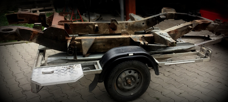

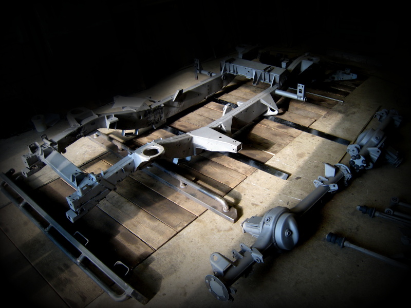

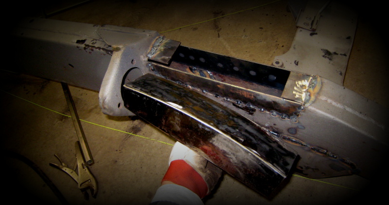

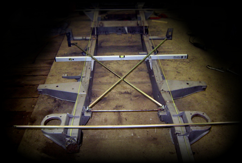

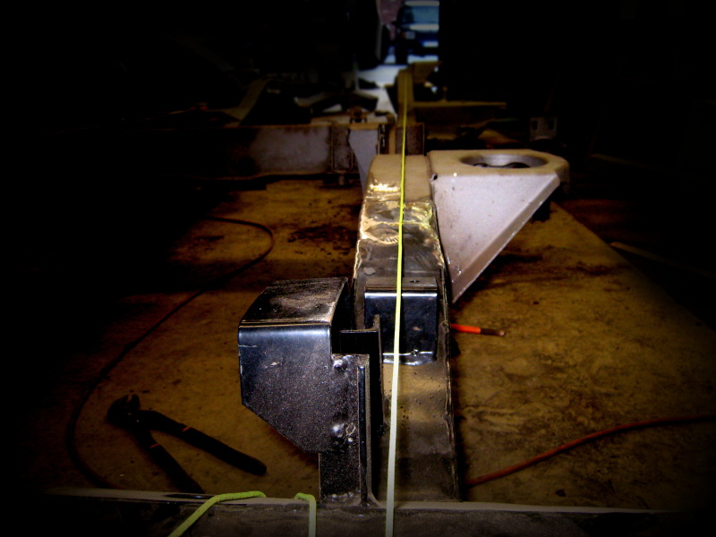

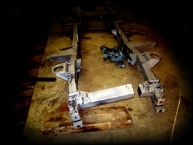

Ještě že máme tolik padákových šňůr. Výborný pomocník při měření rámu!

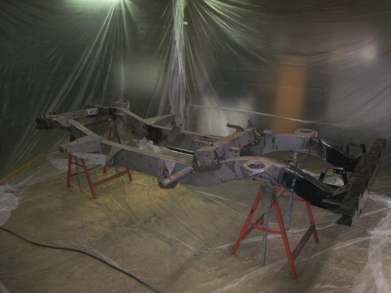

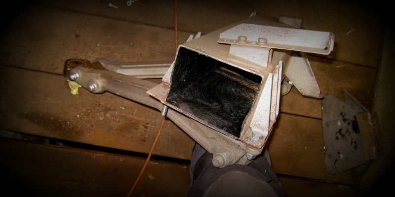

Crossmember je samozřejmě nový, zbytek se vyměňuje podle potřeby.

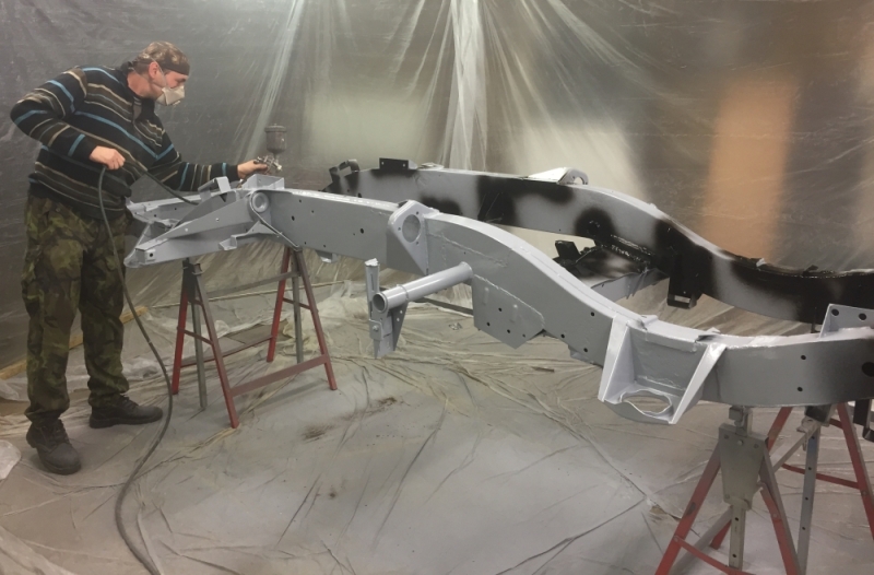

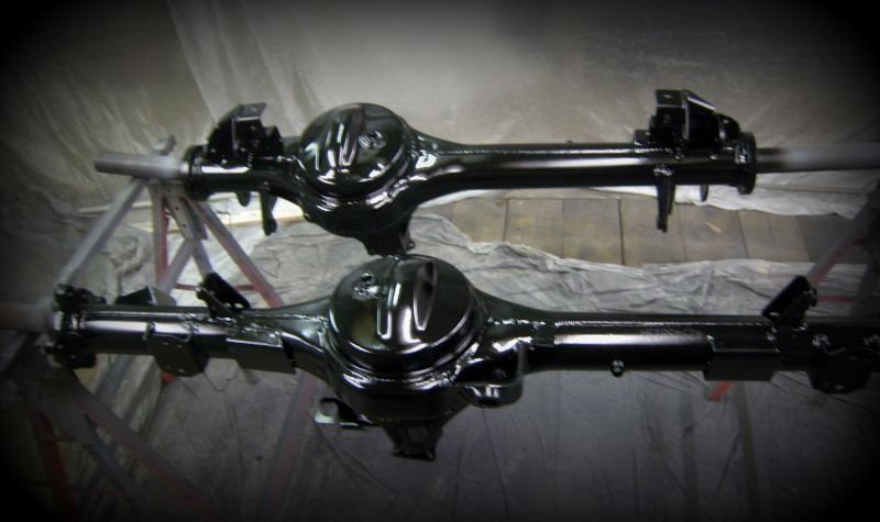

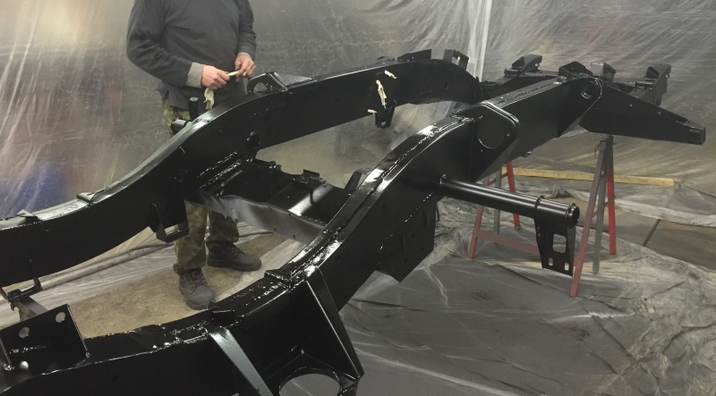

Jak bude čas, tak budeme pokračovat. Kvalitní základovka a polyuretanový vrchní lak by měl rámu umožnit velmi dlouhý život. Až bude auto složené, ještě vystříkáme vnitřek rámu voskem a celý spodek gumoasfaltem.

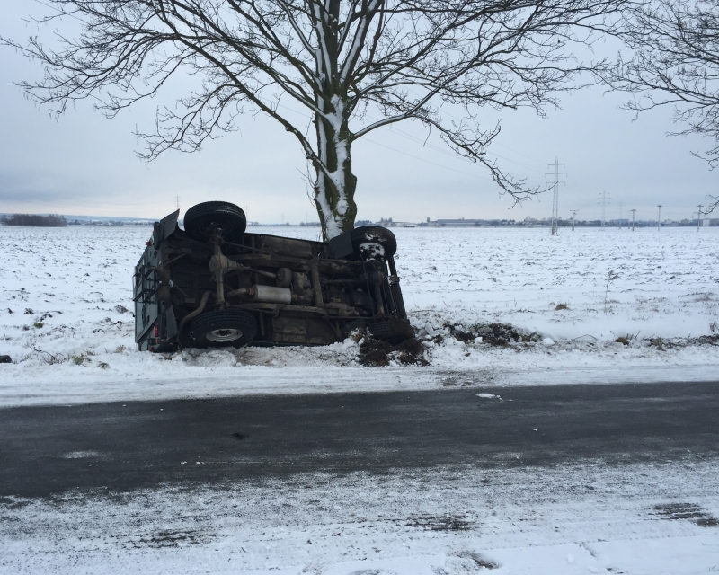

Na jedné fotce vzadu stojí červený Range, to je tvůj? Jsi to vždy odmítal...
A zrovna ty dáš převalenému Defovi přezdívku podle jedné německé legendy - protože Bulli je přece jenom jeden:
cyril
Příspěvky: 2761
tel.: iphone
auto: D4,110,130,90,F2,107
Bydliště: Doma
Re: Jak jsem si koupil Bulíčka
#10 Příspěvek od cyril » 23 lis 2015 12:05
[quote="Mirko"]Na jedné fotce vzadu stojí červený Range, to je tvůj? Jsi to vždy odmítal...
Tenhle hipísáckej Bulíček od VW mne nenapadl. To teda vůbec ne. Ale prostě se mi to k němu líbí. Ten Rangie není můj. To je Cabrio, který jsme se pokoušeli trochu zkulturnit po rakouském pokusu o opravu. Už je pryč.

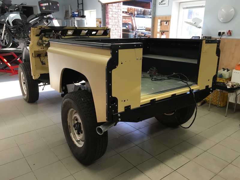

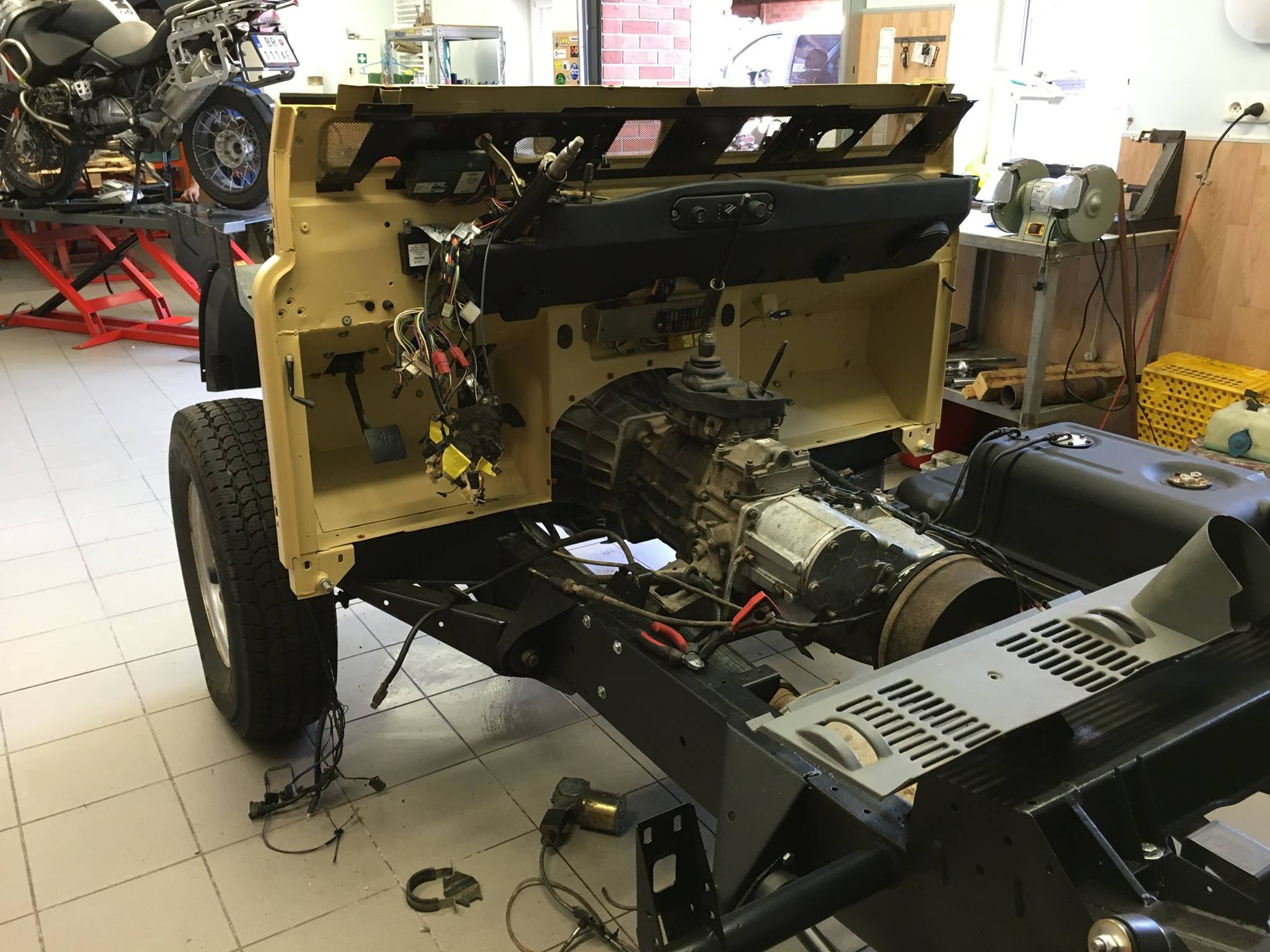

#13 Příspěvek od cyril » 17 úno 2016 14:59

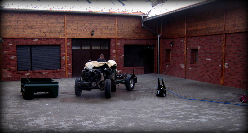

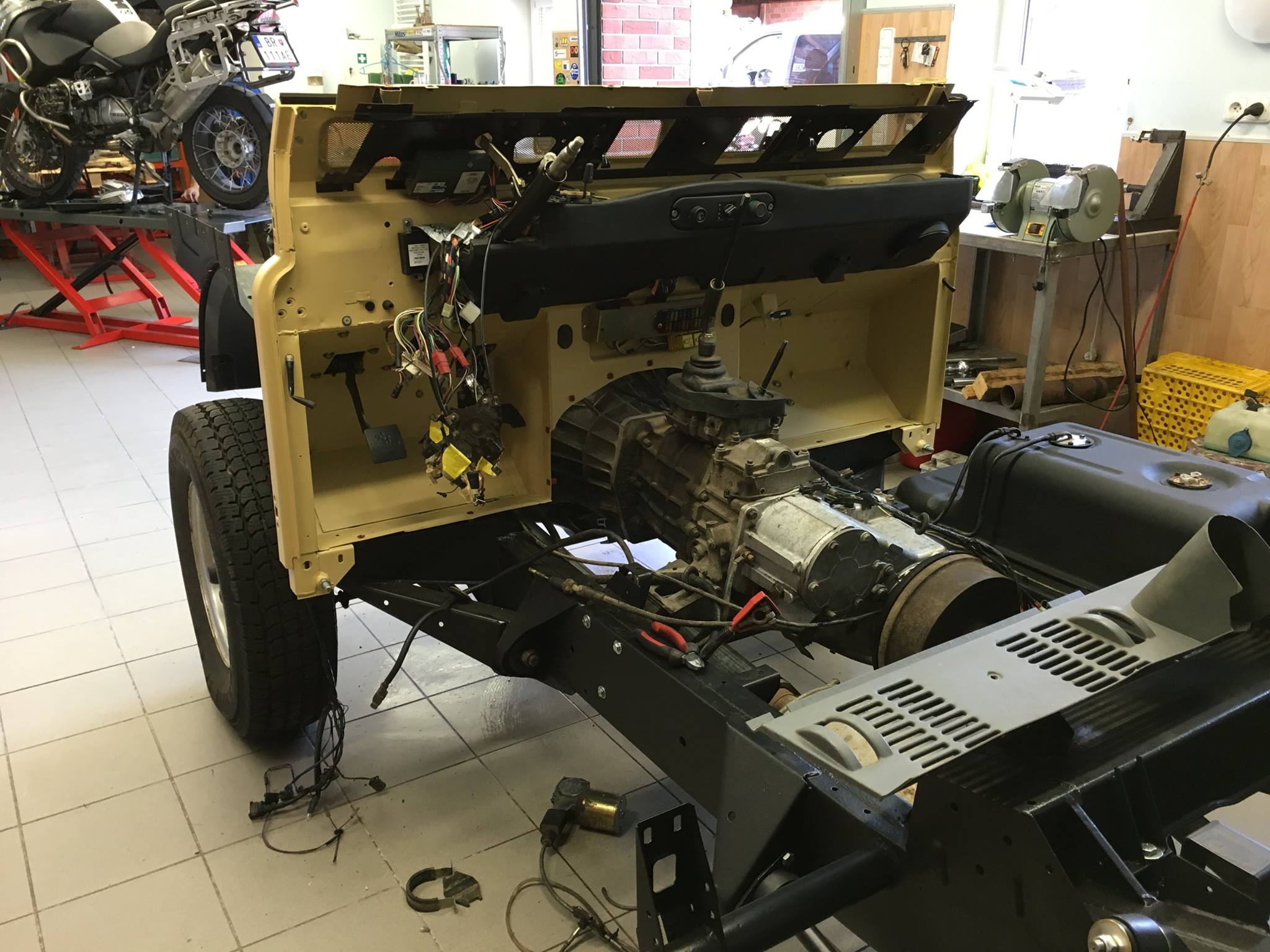

Tak jsme zase trochu popolezli.... :Pohoda:

#14 Příspěvek od Benjamin » 17 úno 2016 22:42
Cyrile pěkný :yes Vypadá to na projekt s pochmurným začátkem, ale výborným koncem, jen tak dál :mrk

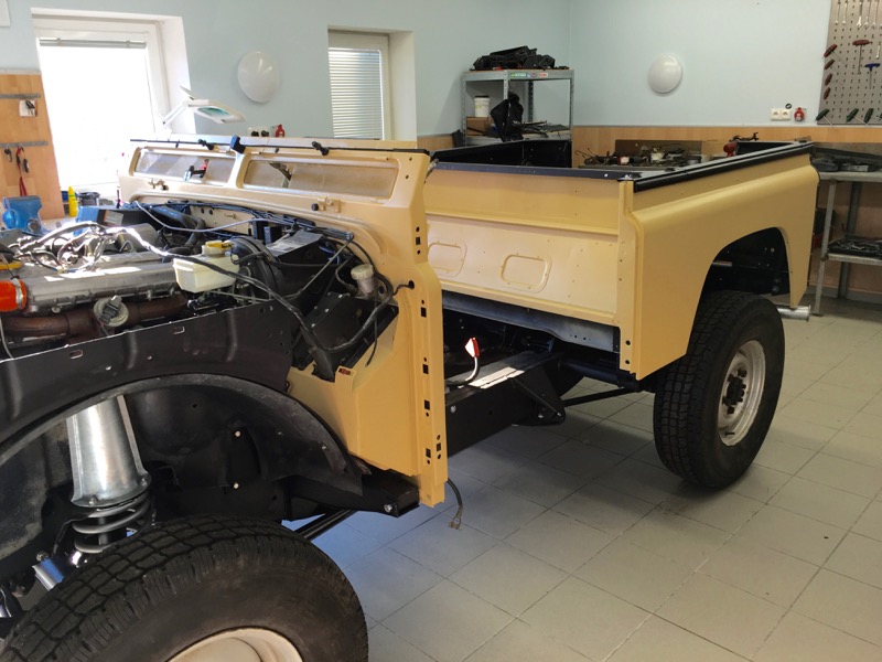

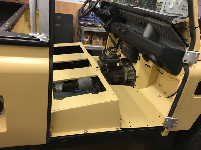

#15 Příspěvek od cyril » 09 srp 2016 10:17

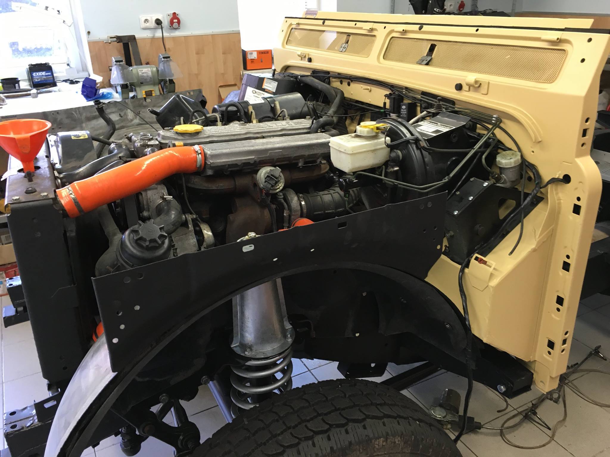

Jsme poskočili...

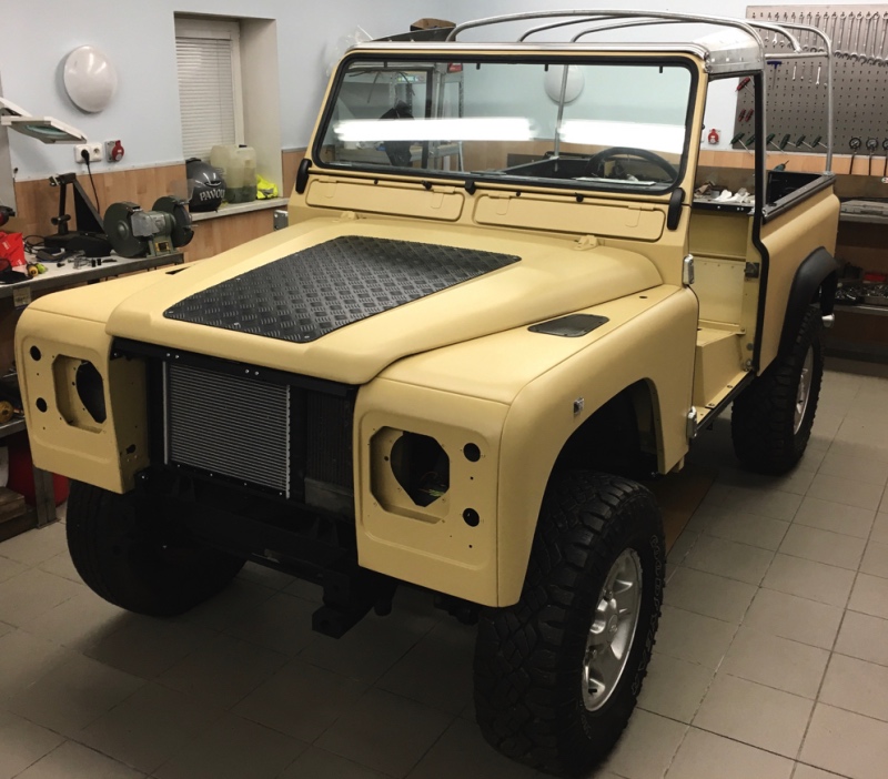

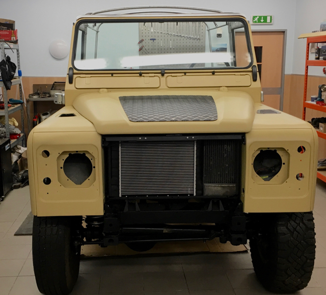

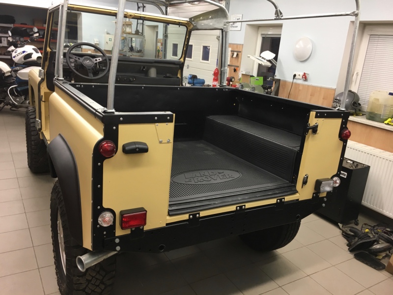

#17 Příspěvek od cyril » 09 zář 2016 08:52
Korba v laku....Dělá nám radost.
#18 Příspěvek od Hanys_a_Kaca » 09 zář 2016 09:50
:rock černý lemy na světlejší korbě vypadaj hustokrutě :yes

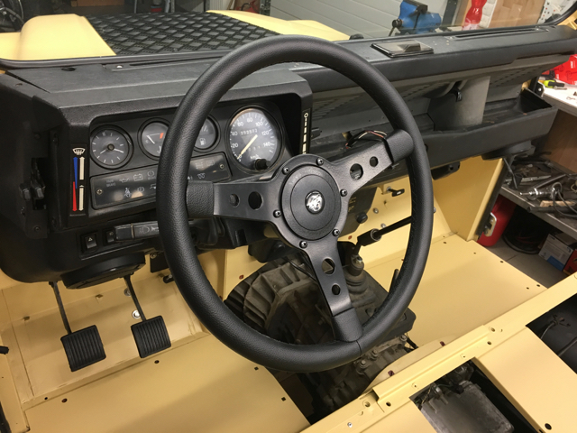

#19 Příspěvek od cyril » 14 lis 2016 17:15
Nevím, jestli se s ním někdy budu chtít rozloučit...On ho ale stejně nikdo nekoupí. Páč bude děsně drahej.
#20 Příspěvek od Nasoska » 14 lis 2016 17:35
:ty jeden...: Máš talent, krásná práce. Technika, design. Kam se hrabe Matzker. Těšim se na komplet.
