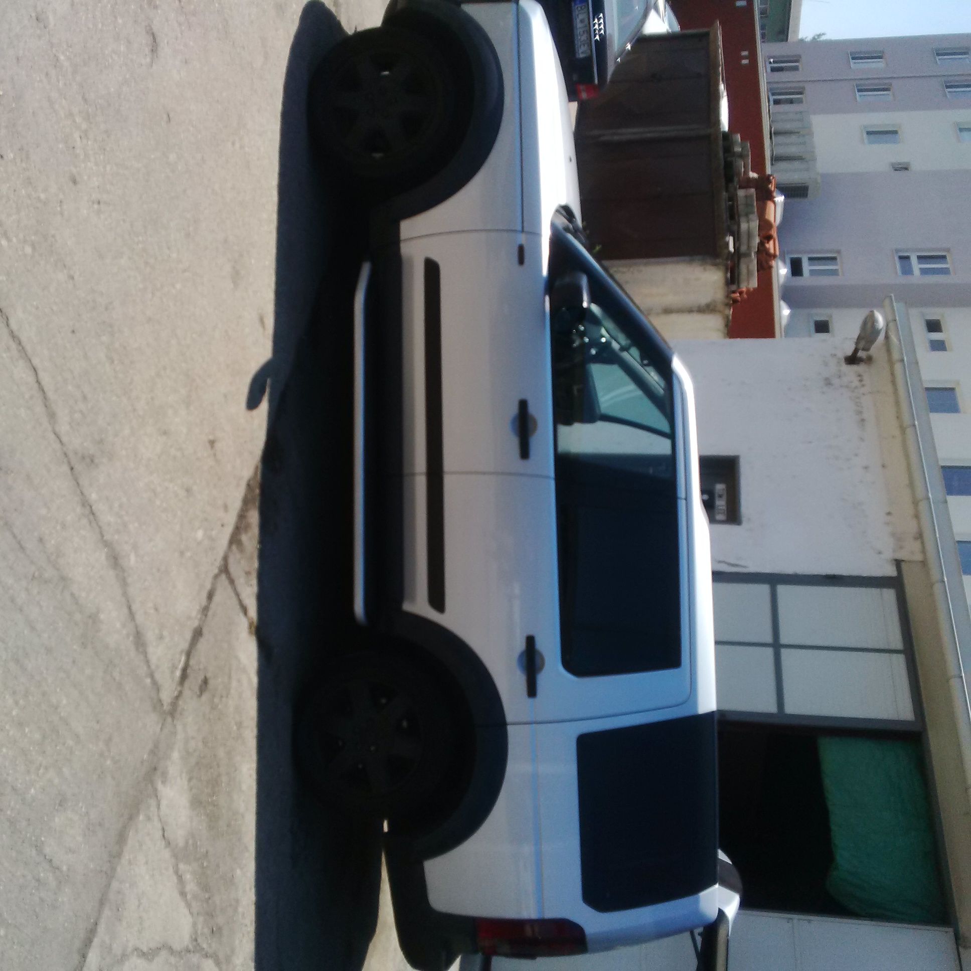

Nazdar. Zvazujem miernu upravu Disco 3. Uz je tam navijak, naslapy (tie mi pridu celkom zbytocne, posudte sami). Co sa vsak chcem poradit su kolesa, resp. Obutie. Aktualne su tam 19tky kola, gumy 255,55,R19. Rad by som mu dal lahky offroadovejsi nadych. Sem tam lahky teren. Auto vid foto. Vymenit len gumy, alebo cele kolesa? Co s naslapmi? Vraj po ich demontazi ostanu vidiet nejake diery. Dakujem

nášlapy určitě dolů snižujou světlo výšku a při nejbližším výletu do terénu je stejně zohýbáš. Kola bych na lehký off dal 18ky co máš v techničáku255/60 + AT pneu

- nášlapy pryč
- kola 17", ať to má význam
- a třeba i kratší táhla pro trvalé zvýšení podvozku (pokud zvětšíš kola z 30" na 32", tak je to i nutnost)
edit: v 19"nebo 18" není moc výběr pneu do terénu. Pokud chceš v tom rozměru třeba trochu hrubší gumu, doporučuji Goodyear Wrangler DuraTrac

Takze ked ponecham 19tky, alebo 18tky, s tym, ze to obujem na spominane good year wrangler, musim zohnat aj tie tiahla na zvysenie podvozku? Mame nejaky kontakt na predajcu? Treba aj konfigurovat podvozok?

Pokud necháš rozměr pneu jak máš v TP, nemusíš s podvozkem hýbat.
Pokud budou gumy větší, a je jedno jestli na 19, 18 nebo 17 diskách, tak bude potřeba auto přizvednout.

majo6 píše:Takze ked ponecham 19tky, alebo 18tky, s tym, ze to obujem na spominane good year wrangler, musim zohnat aj tie tiahla na zvysenie podvozku? Mame nejaky kontakt na predajcu? Treba aj konfigurovat podvozok?
na 30" kola nemusíš nic dělat. Jinak táhla koupíš třeba tady od Luboše http://www.i-defender.cz/discovery3
Namontuješ a jezdíš, žádná konfigurace není třeba.

17 ky s MT 265/70 mám doma a vytahuju je jen na extrém, ale kolega mluvil o lehkým offroadu. D3 i na AT zvládne hodně. Jako lepší řešení než táhla pro denní užívání auta je elektronika třeba anitas.

Myslim, ze na AT sa da jazdit aj po ceste a vikendovo na off. S MT by to mohlo vypadat lepsie, ale mat to nahodene celorocne okrem par zimnych mesiacov, to neviem neviem...idealne zohnat celu sadu kolies aj sgumami, moc sa ale nedari. Takze uvidime na co natrafim kym skonci zima
