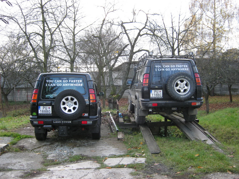

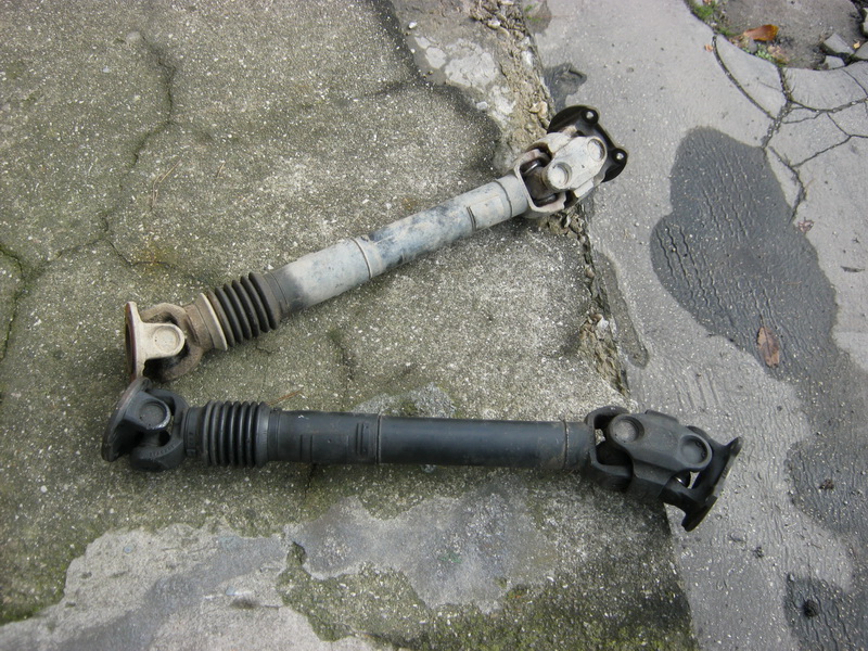

tak po minulorocnych trubkohadicach na automate nas tu v Puchove obchadza dalsi virus - utrhnute krize na prednom kardane. Hrabe bacha !

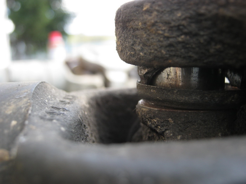

zacal s tym Balu ze mu sem tam nieco divne pisklo pod autom ked sa vlacil po hore a potom uz bol klud. mne minuly tyzden zacalo od cca 1800 ot nieco pekne nahlas piskat a piskalo to stale po zatazenim. myslel som si ze turbo, potom som zbadal ze po zaradeni D nieco pod autom neprijemne buchlo. a to uz som bol nervozny, mal som podozrenie na krize. dnes sme sme s Balu mali workshop a kukli sme pod moje auto, nhodili EKG a mnel ho tam, dvojkriz v riti. potom Balu ze pozrieme aj to jeho a to iste :sad
krize boli este original bez mazania a vydrzali celkom pekne. mne 300.000km a Baluovi nieco cez 200.000km. tak teraz jazdime jak trpaci na zadokolkach :rock

asi netreba spominat, aby ste si tam dali kardan. krize so stauferovou maznicou a vymenili stredove lozisko...

ano su objednane GKN s maznicou. stredove lozisko bol trochu boj ale aj to je na ceste
