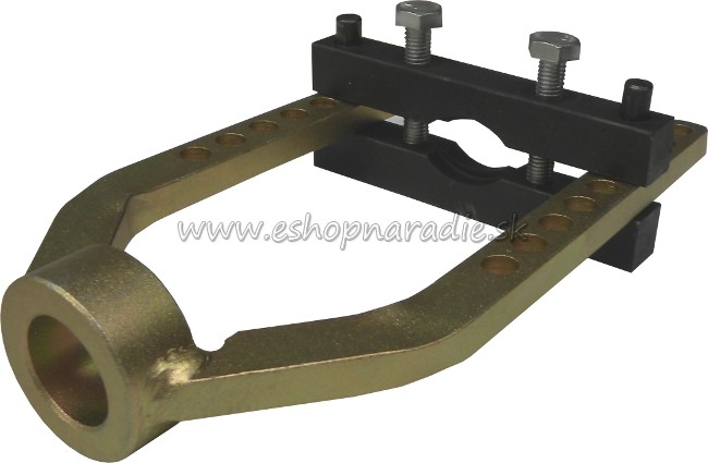

no a našiel som sťahovák na to... na defa by to síce nefungovalo, lebo tam nie je závit, ale inak to môže byť fajn vynález...

Stahovak jsem neuspesne otestoval na prednim kloubu z D3, dnes ho testuje Rennie a take neuspesne

Stahovák je ne dvě hovna aspoň ten od Petra. Kloub jsem rozjebal kladivem vytáhl kuličky a zbytek z poloosy urezal. Teď mám noční abych nový kloub nasadil pac mi chybí cca 14mm ale zatím zkouším jen drobnou silou

Z tých fotiek mi nie je jasné cez ktorý komponent ťahá ten sťahovák.
Treba vytláčať cez vnútorný krúžok = hviezdica.
Ja som oň zaprel ten vidlicový kľúč cez páku a buchol kladivom a bolo.
Ak sa tlačí cez vonkajší, bude to veľmi pružiť a ostane poškodený.

Detailnejšie som si pozrel tie fotky toho sťahováku a ak som správne pochopil jeho funkciu, že cez závit hnacieho hriadeľa CV Jointu vytláča vnútorný hnací hriadeľ, tak je to pekná konina.
Takýmto spôsobom sa CV Joint poškodí, lebo tlačí cez guličky a obežné dráhy a je treba dať nový = nepoužiteľné pre napr. výmenu prasknutej manžety, ako som mal ja.
Odporúčam chytiť vnútorný hnací hriadeľ do zveráka, zaprieť sa pákou o vnútorný krúžok (hviezdica) a takto predpružené vyraziť kladivom. 2 - 3 buchnutia a musí byť von ...
Môj nemal žiadnu vôľu, len mi praskla manžeta. Takto som ho rozoberal ja, pekne vyčistil, namazal, poskladal a chodí krásne hladko.
Ak už má CV Joint vôľu, tak flexa bude rýchlejšia a aj tak ho treba vymeniť.
