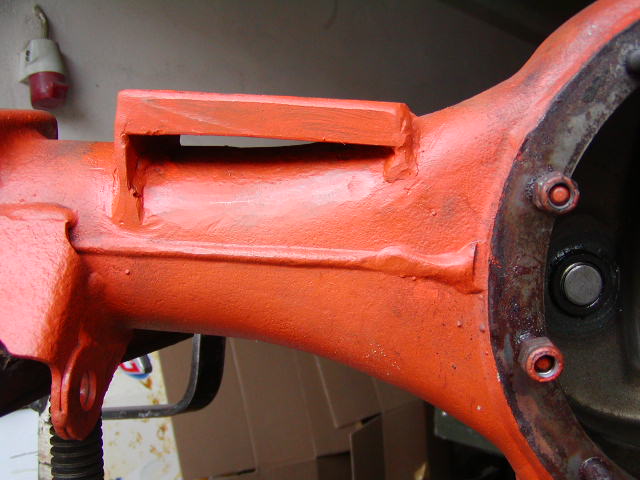

upraveny dorazy zadní nápr. tak aby se tam nedržel bordel
oprava přední nápravy

Napsal: 26 říj 2015 17:26
od Hugo
co to máš za pěknou základovku?, na něco podobného jsem narazil při čištění traverz na baráku z roku cca 1900
Re: Defender repas. náprav
Napsal: 26 říj 2015 17:57
od čuník
je to suřík+fermež, nic lepšího není
