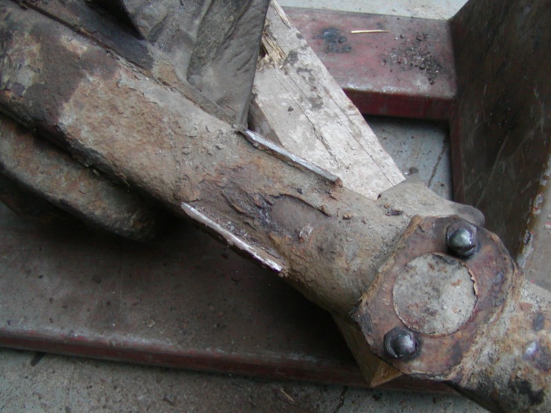

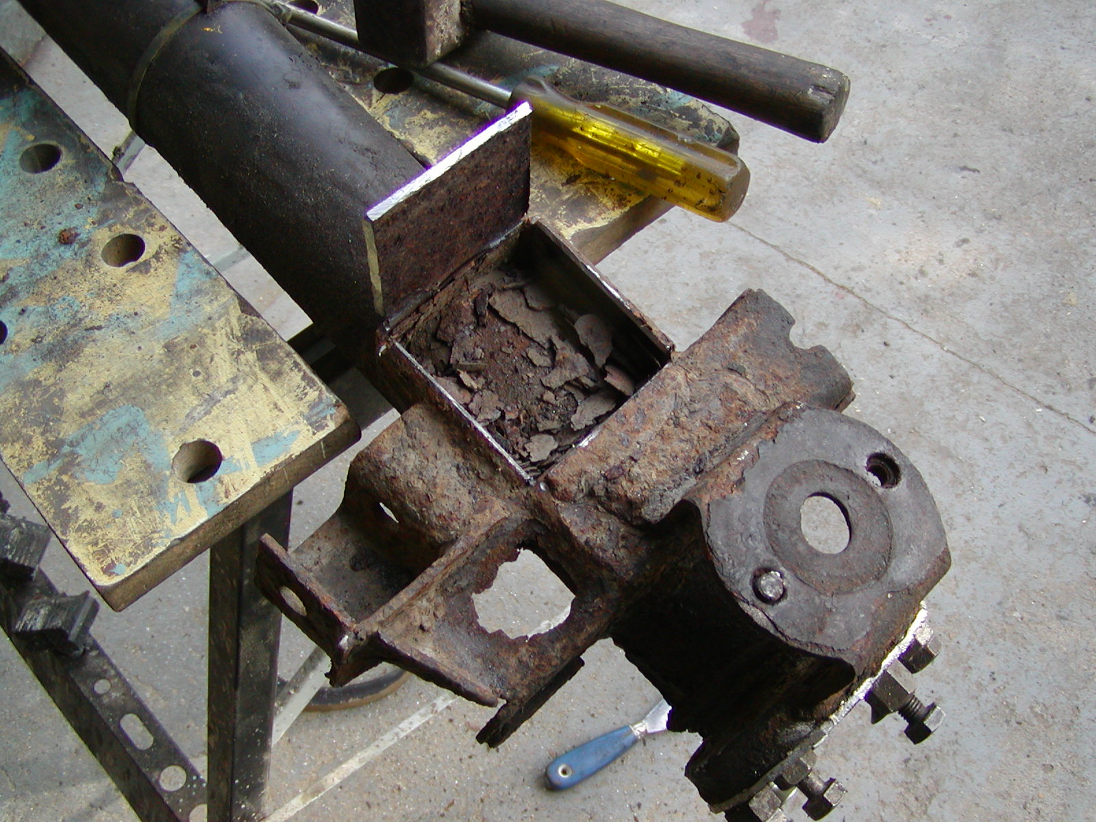

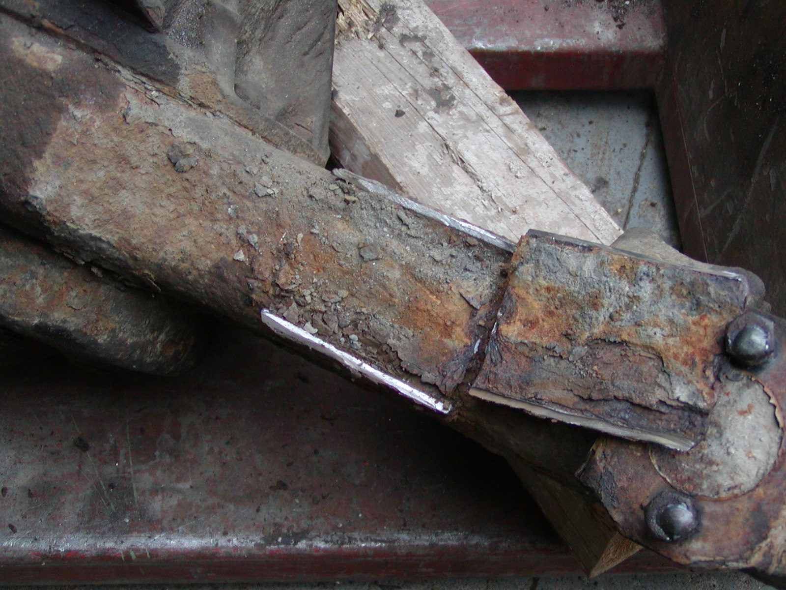

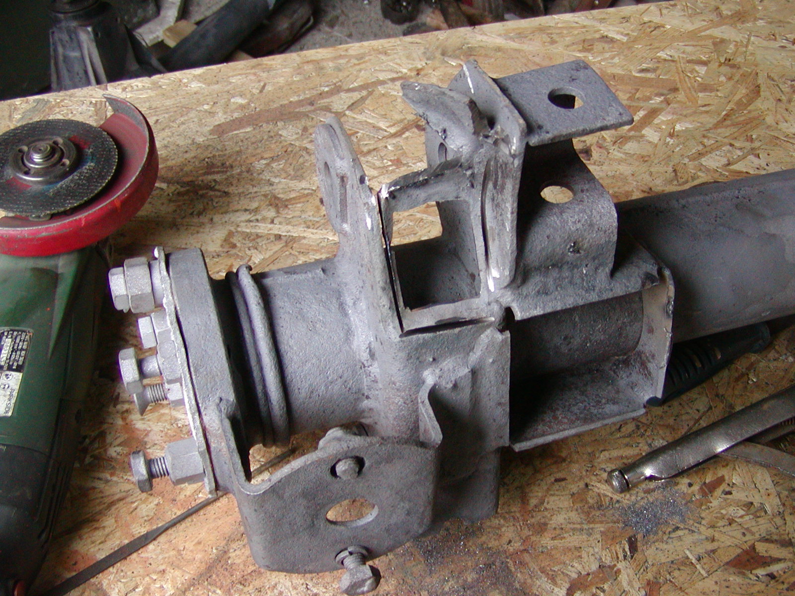

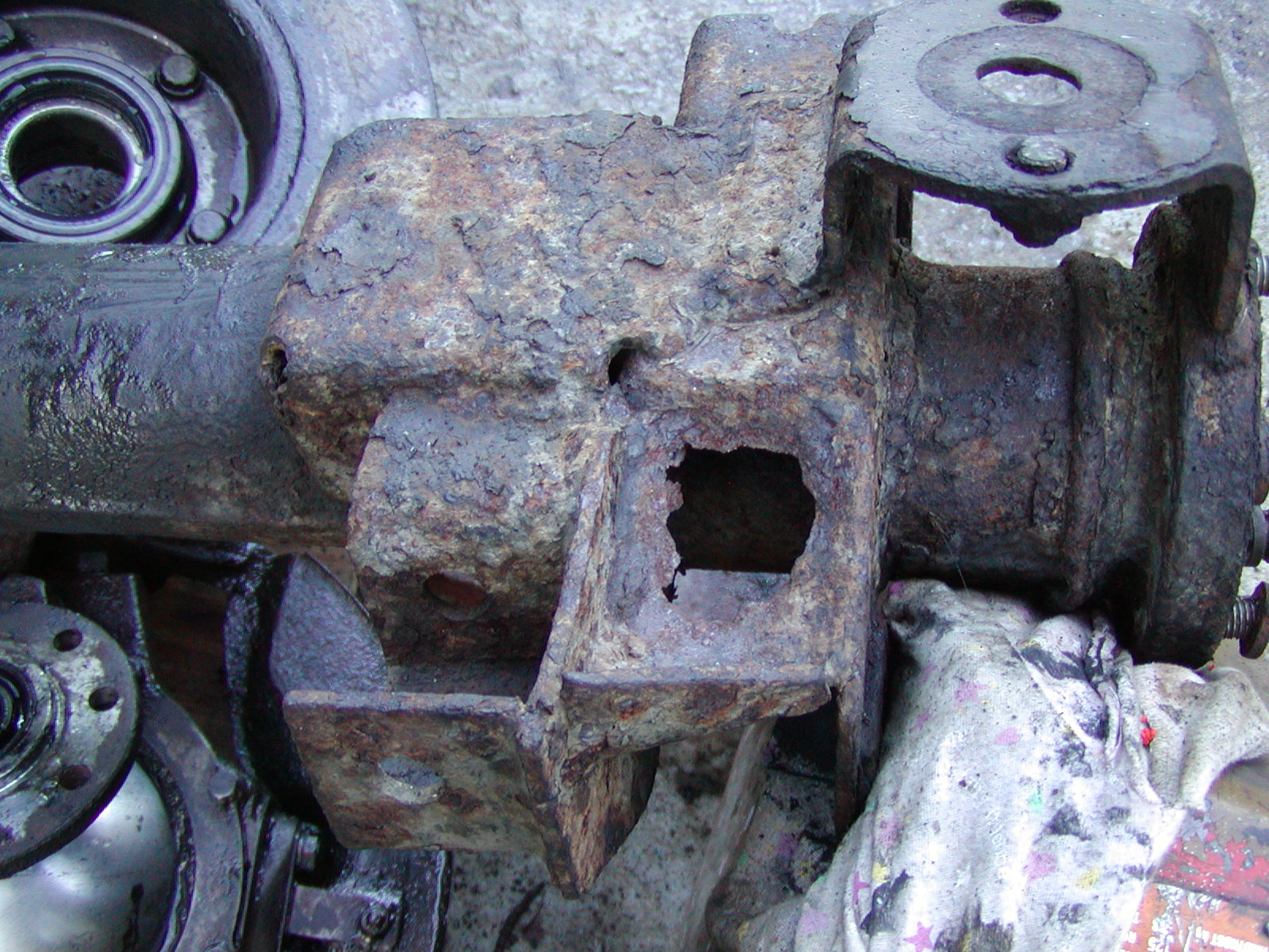

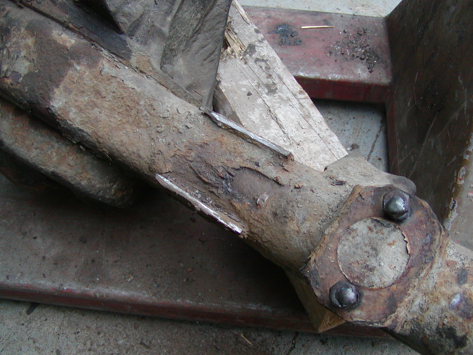

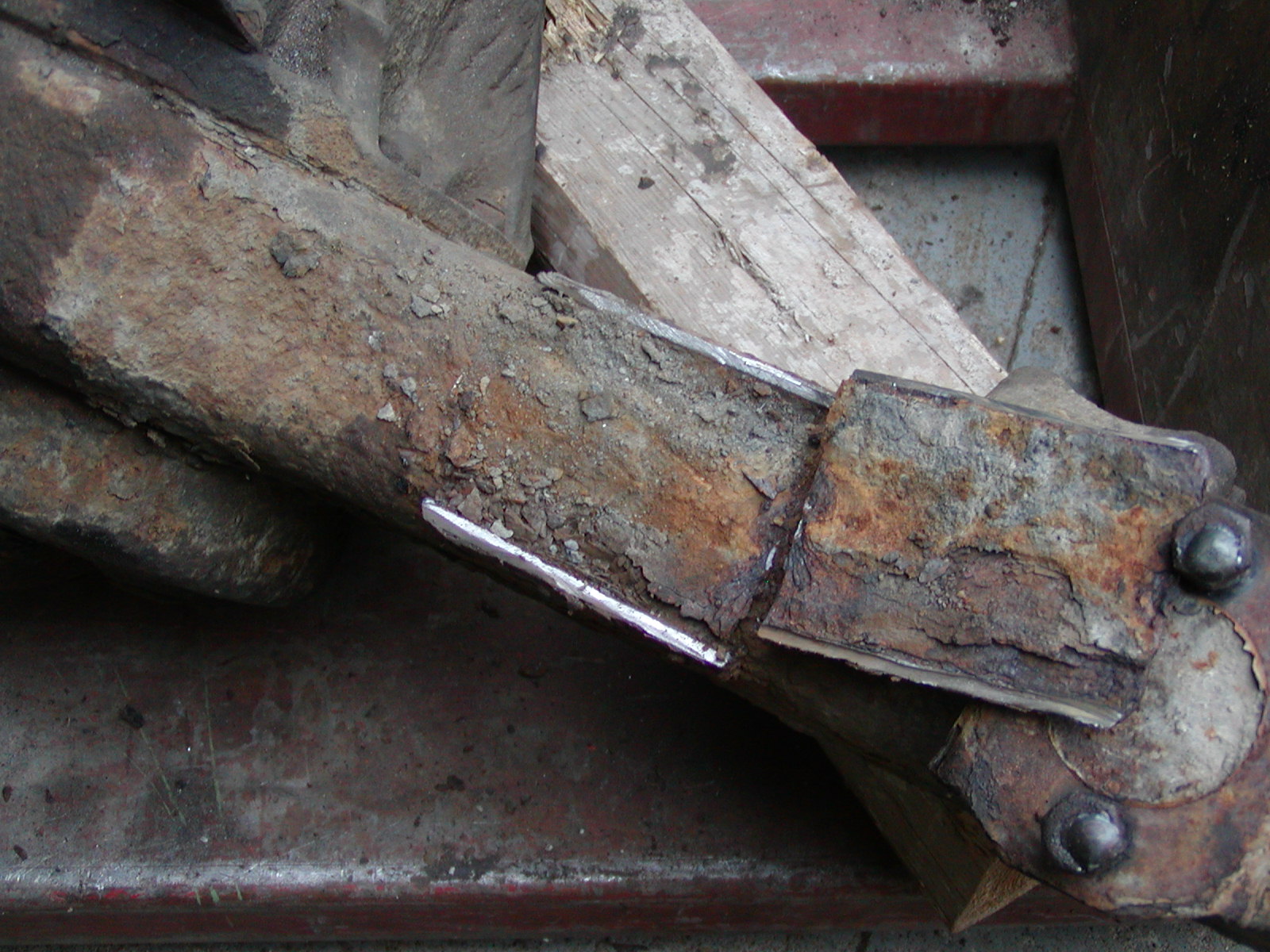

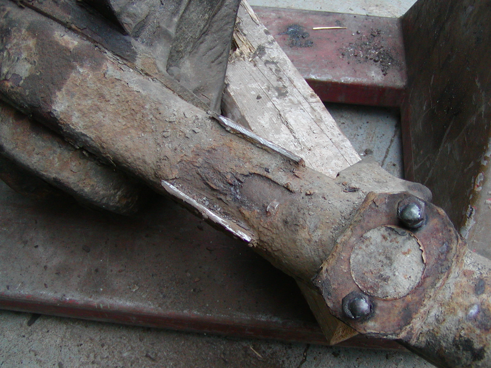

tak mi to nedalo a před opískováním náprav jsem pro klid duše otevřel rozbruskou uzavřené prostory dorazů náprav.... :-( /když už se to má dělat-pískovat atd, tak necht je to pořádně/
přední nápr.
zadní náprava

ty mají krásnou patinu :wink:
Re: Defender repas. náprav
#3 Příspěvek od Hanys_a_Kaca » 12 říj 2015 13:23
Jojo, to je patina schovaná v trezoru. Tak to má bejt, aby se korozi nic nestalo :-)

dokud se z toho něco drolí tak víš že tam něco je, ale jak to poznáš teď to mi hlava nebere :ty jeden...: :hmm: ?
jinak si mě vystrašil :D :D

mě spíš vystrašilo že po opískování /i když bylo odfláknutý/ se tam objevila dirka -tak že materiál místy zeslaben... a tím pádem pro mě práce navíc :-( , no jinak pro "ulidnění" tak nějak vypadají uzavřené dutiny na každým Def. -pokud to nebylo včas /-nejlépe u novýho auta / něčím ošetřeno

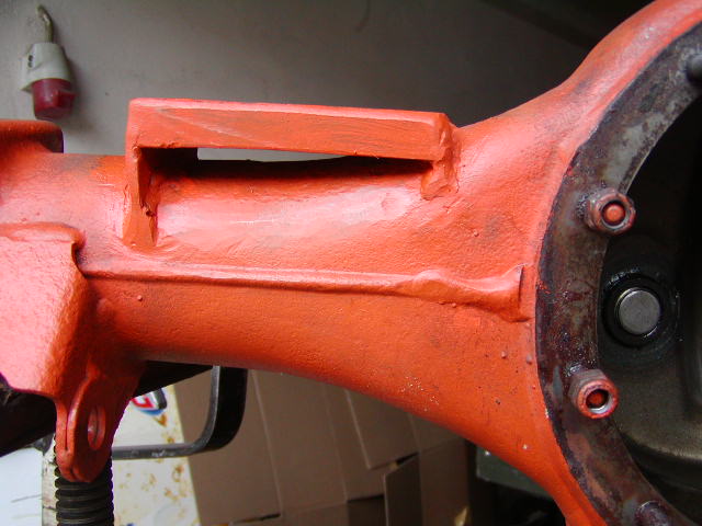

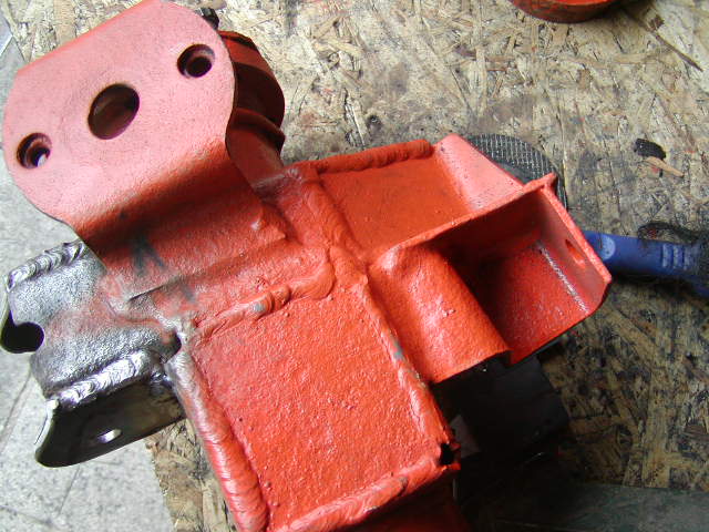

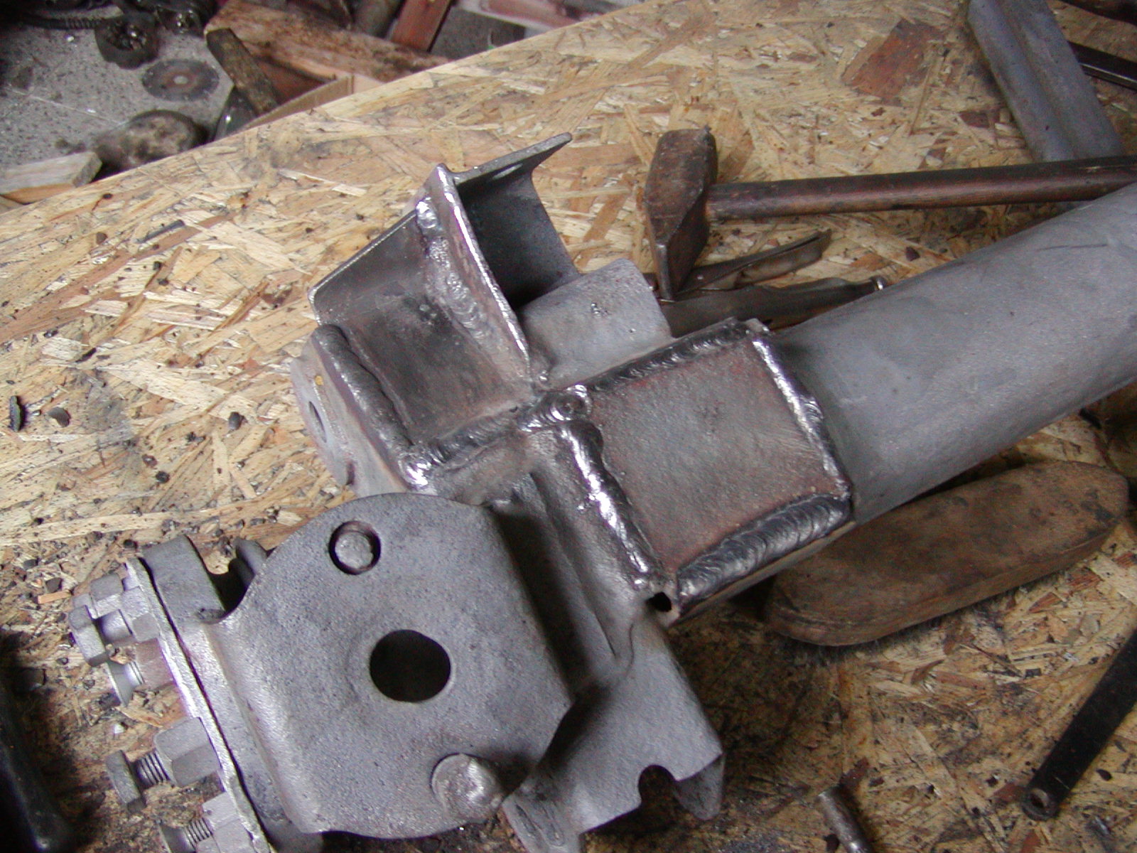

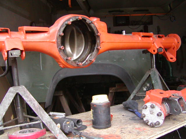

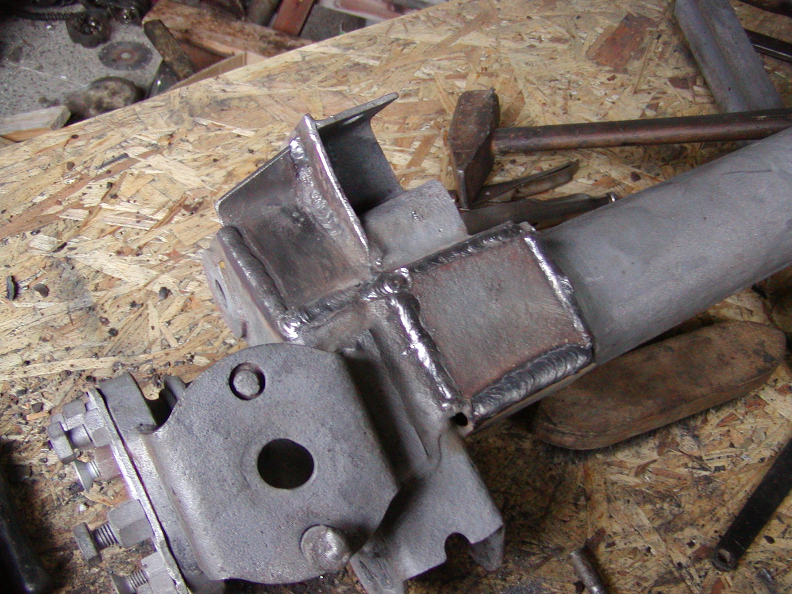

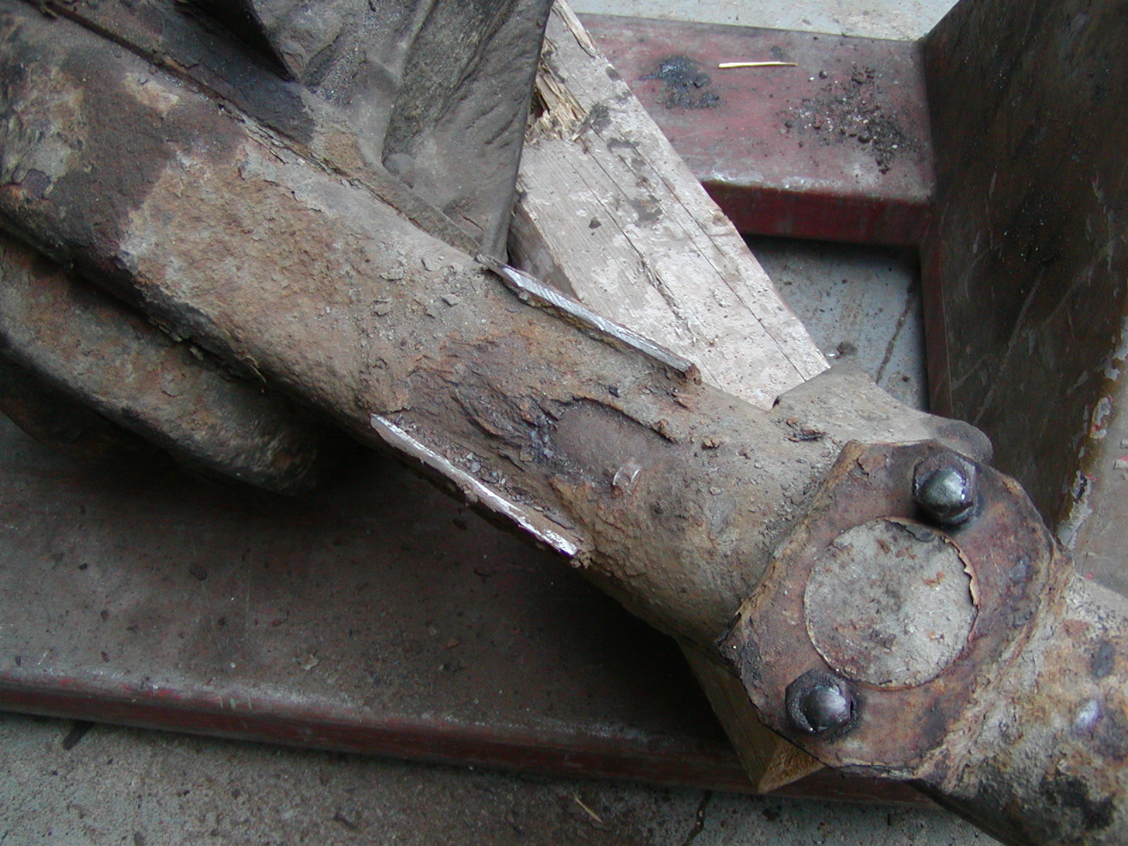

upraveny dorazy zadní nápr. tak aby se tam nedržel bordel
oprava přední nápravy

co to máš za pěknou základovku?, na něco podobného jsem narazil při čištění traverz na baráku z roku cca 1900

je to suřík+fermež, nic lepšího není
