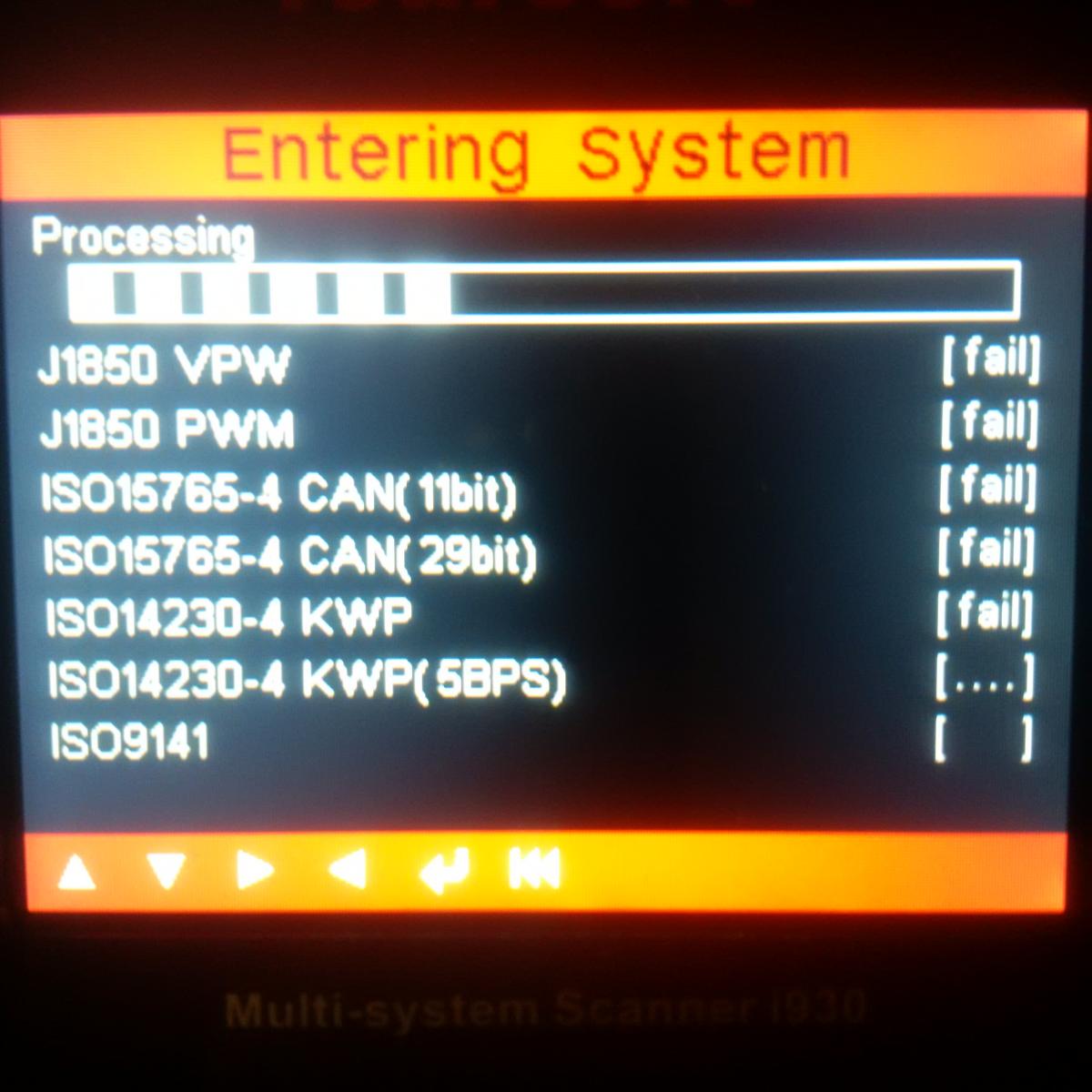

Podařilo se někomu načíst touhle TF930 Defíka 2001? Pokud ne, jak se to projevuje? Mě to při kontrole připojení OBDII hlásí ve všech řádcích "fail". Jednotka motoru samozřejmě taky načíst nejde. Modrá dioda co indikuje funkci taky jenom problikne, namísto aby svítila. Ptám se proto, jestli hledat chybu ve svazku OBD v autě a nebo je ta diagnostika vážně zbytečnej krám

Zatím Defíka 2001 jsem nezkoušel ale při testu OBDII mě to hlásí také ve všech řádcích fail i i DII s TD5 rv 1999 , ale pokud ji v menu přímo vyberu tak to jede normálně akorát tu u některých live hodnot hlásí nesprávné informace. Jak načítáš jednotku?VencaZE píše:............... Mě to při kontrole připojení OBDII hlásí ve všech řádcích "fail"............]

Jak jsem psal níže na td5 je to krám k ničemu, takřka nic to neumí( nějakou chybu to načte, ale zase nesmaže...VencaZE píše:Podařilo se někomu načíst touhle TF930 Defíka 2001? Pokud ne, jak se to projevuje? Mě to při kontrole připojení OBDII hlásí ve všech řádcích "fail". Jednotka motoru samozřejmě taky načíst nejde. Modrá dioda co indikuje funkci taky jenom problikne, namísto aby svítila. Ptám se proto, jestli hledat chybu ve svazku OBD v autě a nebo je ta diagnostika vážně zbytečnej krám.

Jak načítám? Klíček off, připojím, diag naběhne, vyberu auto, td5, zapnu klíček. V podstatě ani nepozná že běží motor.Hubert píše:Zatím Defíka 2001 jsem nezkoušel ale při testu OBDII mě to hlásí také ve všech řádcích fail i i DII s TD5 rv 1999 , ale pokud ji v menu přímo vyberu tak to jede normálně akorát tu u některých live hodnot hlásí nesprávné informace. Jak načítáš jednotku?VencaZE píše:............... Mě to při kontrole připojení OBDII hlásí ve všech řádcích "fail"............]

To děláš vše asi dobře. Takže buť zkus proměřit kabel od diagnostické zásuvky do ŘJ a nebo to zkus načíst jako TD5 u D2.VencaZE píše: Jak načítám? Klíček off, připojím, diag naběhne, vyberu auto, td5, zapnu klíček. V podstatě ani nepozná že běží motor.

Hubert: Načíst jako DII td5 jsem zkoušel a nic. Zkusím fakt zkontrolovat ty kabely v autě.
