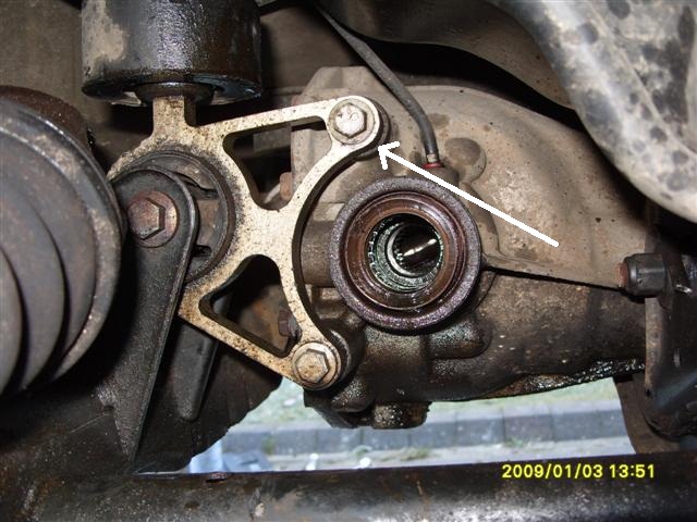

to pukanie je spôsobené prasknutým uchytom zadného diferáku, skrutka, ktorá upevňuje ľavý silentblok na diferák sa nedá úplne dotiahnuť, nakoľko predošlý mechanik musel pri demontáži silentbloku odlomiť kúsok z toho závitu, chýba tam časť závitu.
Vyriešené tak, že štift sa zalepil nejakým lepidlom na skrutky. Ak to povolí tak buď použitý diferák alebo to dám zavariť.
foto ilustračné
foto ilustračné
