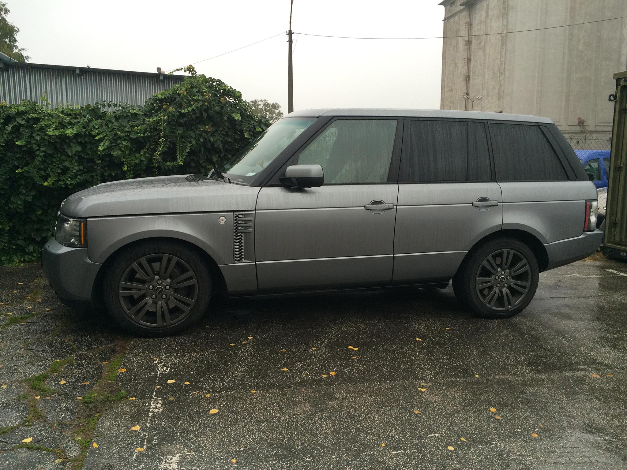

Servus chalani, tak už to dostihlo aj mňa, takto som dnes ráno našiel mazlíka.
Moja otázka je, či stačí vymeniť mechy vpredu alebo to meniť aj s tlmičami. Auto má 3 roky a 140 tis. km.

A si si isty ze to je praskly mech ??? Najprv by si mal zistit pricinu...

Ve 140 tis. by to bylo hodně brzy...

Tiež sa mi to zdalo skoro no neviem si to inak vysvetliť keďže len jeden mech je vyfučaný. Každopádne mazlík ide dnes do servisu, tak uvidíme
Dva dni bolo počuť, ako niekde uniká vzduch, najprv som myslel, že som prerazil pneu, no do rána vyfučal mech. A ešte sa mi pochválil hláškou Suspension fault, tá sa však po zhasnutí motora vymazala
