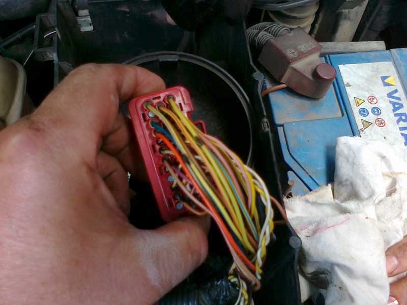

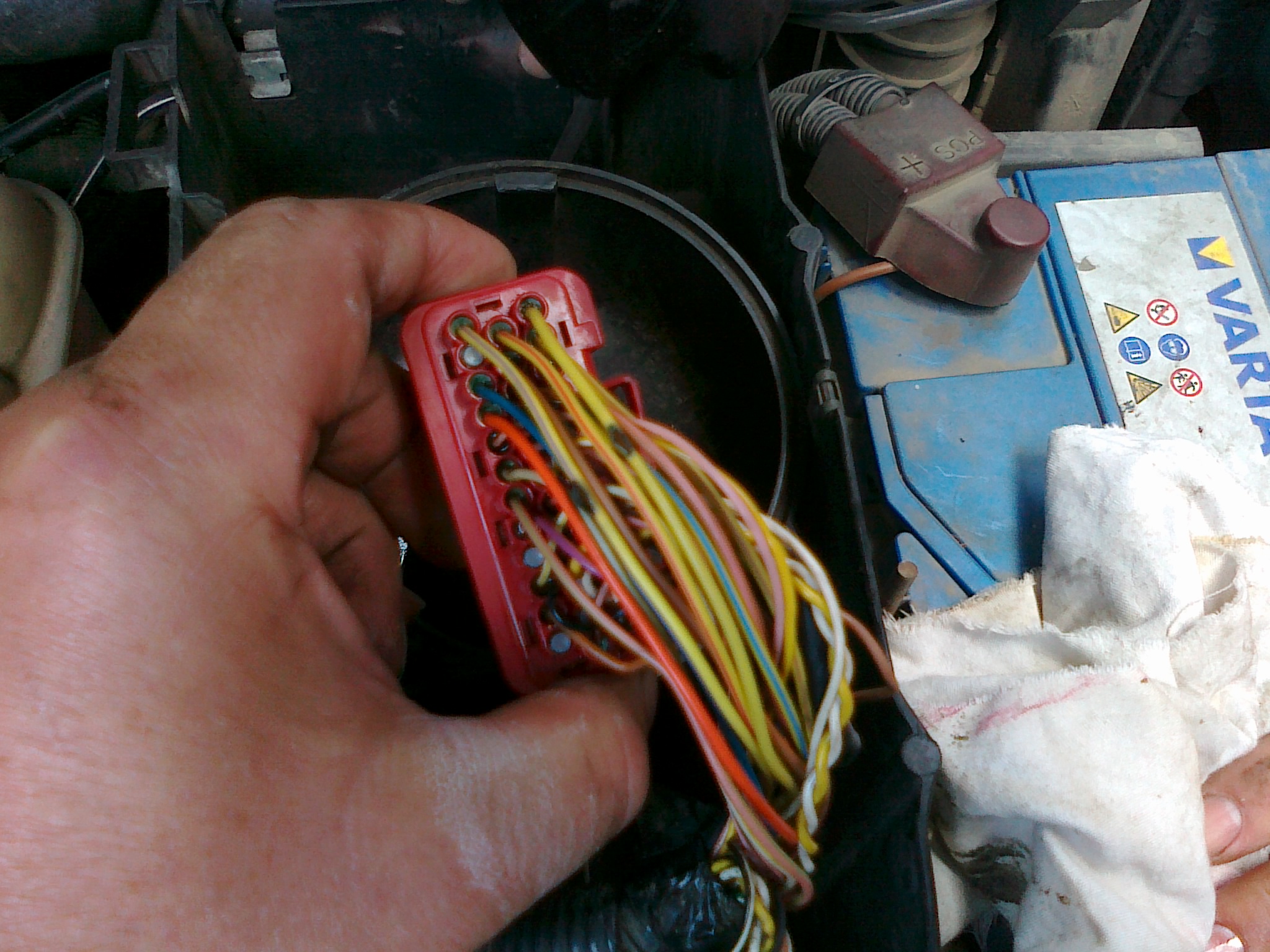

Tak jsem ty konektory (u RJ i na hlave) vymyl benzinem a vyfoukal, jdu to projet. Koukal jsem, ze u RJ jsou na dvou dratech v izolaci podlouhle (asi 5mm) praskliny jako by v dratu neco "bouchlo". To je tam ale mozna uz dlouho...
Tak nic...pet km vynechavani, zastavka a odvzdusnovaci rezim, zase nic. Po dalsich 5 km se chytly vsechny valce a do ted jede jak kule... Dalsi pokus bude ten novy svazek az prijde :(

Ta popraskaná izolace není dobře. Chtělo by to zkontrolovat všechny konektory po cestě - jestli některý není ohnilý. Jinak odvzdušňování TD5ky taky není tak jednoduché - když jsem měnil filtr, tak jsem to normálně nechal čerpadlem napumpovat a následně to krásně chytlo, tak jsem to nechal chvilku bublat na dvoře a potom jsem to vypnul. A druhej den jsem to musel odvzdušnit znovu, ale to už jsem ujel i cca 100km, bez jakéhokoliv problému a teď už to chytá jako obvykle na drc.

Ja som mal podobne priznaky a bol predrany kablovy zvezok co ide nad klimou ked sa oprel predrany kabel o klimu tak skratoval a bolo to v :moon :wink:

#18 Příspěvek od azni » 15 črc 2015 21:14
zkusil jsem ty "vybouchly" kabely vyfotit mobilem ale nejak se to nepovedlo... :(
Je ale normalne videt holy drat. Zejtra jeste projdu kabely u te klimy a vpredu na hlave.

To by odpovídalo problémům mezi řídící jednotkou a vstřikovačema. Mě se stalo, že auto najednou začalo jezdit na 4 válce - skoro. Chod nepravidelný, spotřeba rostla, za studena v pohodě, po ohřátí začal problém.
Celé to bylo v konektoru kterým se svazek připojuje ke vstřikovači - stačilo vyndat z hlavy, napružit kontakty, dát zpět a už několik let je to v pořádku.
I proto si myslím, že problém nedělá olej v konektorech, ale špatný kontakt. Ono na vstřikovače jde cca 90V a 90A - tedy docela velkej proud, i když je to jenom chvilku. Takže každej špatnej kontakt se velmi rychle projeví.
Nicméně to indikovala i diagnostika - hlásilo to problém - open circuit - tedy "nekontakt" v obvodu vstřikovače.
