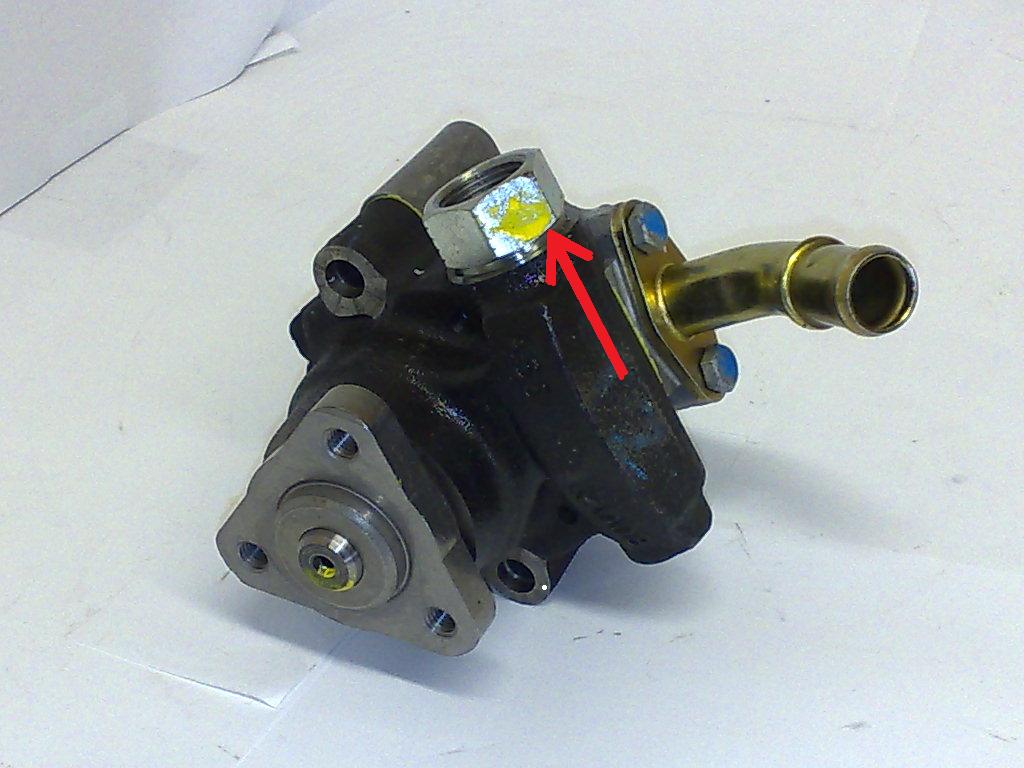

#13 Příspěvek od Mrky DII » 06 črc 2015 06:25
Tak došlo na MadTomovi slova a musel jsem to stejně znovu po důkladném vyčištění a nenalezení závady poskládat a vyzkoušet.
Nečekaně pumpa teče pod šroubením dle foto. Má smysl šroubení demontovat (pokud to teda jde) a zkusit dát na lepidlo a nebo je evidentní, že je něco špatně uvnitř?

#14 Příspěvek od Hanys_a_Kaca » 06 črc 2015 09:11
Šroubení se dá vymontit a vyskočí na tebe takovej ventilek, takovej kolík a pérko, to je to, co jsem podezříval, že je to pérko jinak silný na defa a jinak na disko, ten kolík má takové probrání, já bych odhadl, že je to něco jako škrtící ventil, co reguluje tlak na výstupu z pumpy. Jestli ti to teče tam, tak bych se pokusil to rozmontit a zatesnit, tam nic sloziteo není, je to opravdu slušně velkej závit. Akorát se ti to bude blbě testovat, dycky to znamená zamonit, zalít...
Dokonce si myslím, že dyž to vyšroubuješ, že dole uvidíš nějakou plochu, která měla těsnit, tak třeba by tam šlo skřípnout, nějakej okroužek.

#15 Příspěvek od Mrky DII » 06 črc 2015 18:55
Tak až se psychicky seberu, tak to zase rozmontuju. Strašnej přístup k tomu. Jsem byl ve velmi podobném stavu, jako když jsem dělal vodní pumpu. Šroubení zdemontuji a kouknu, zkusím to dát na Loctite, vyzkoušeno na tlak oleje 8 Bar, to by mělo podržet.

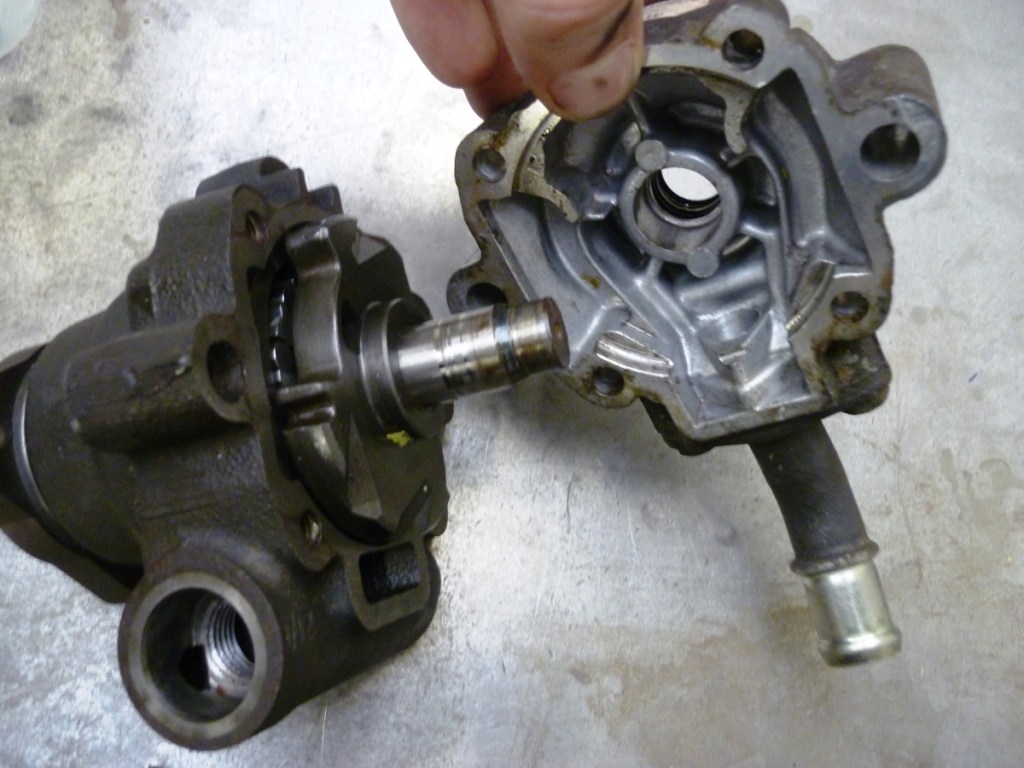

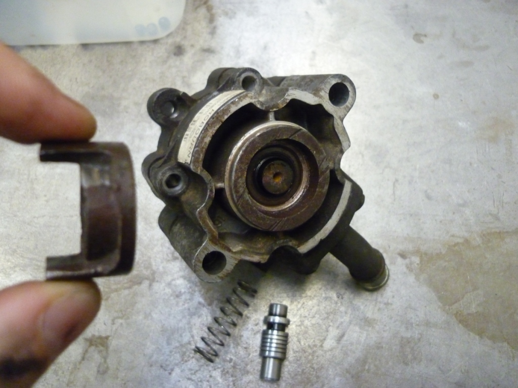

#16 Příspěvek od Hanys_a_Kaca » 07 črc 2015 10:44
Následují dvě moje fotky:
Na jedné je pohled do díry, která je pod tím šroubením, je tam vidět dutina pro ten kolík a pružinku, a je vidět, že ten kolík je vlastně přepouštěč, protože v té dutině, je vidět dira bokem jako bypass. Zjevně to reguluje tlak, nebo upouští bokem nebo já nevim jak to nazvat.
Na druhé fotce je ten kolík a ta pružinka. Až to na tebe bude vyskakovat, tak si zapamatuj v jaké poloze a pořadí tam ten kolík s pružinkou byly, možností je několik, správná je jediná a já už si to nepamatuju!
Při pohledu do dutiny je vidět, že závit je až dole, takže to budeš naopak těsnit na horní povrch, klidně to by neměl bát problém, vlastné budeš těsnit přesně v tom místě, kam ukazuje tvoje červaná šipka.
Pozn. Já dělil celou pumpu na půl, čemuž se v prvním kroku rozhodně vyhni, pokud máš problém jen v tomhle konci, tak je to ta snazší varianta :-)
