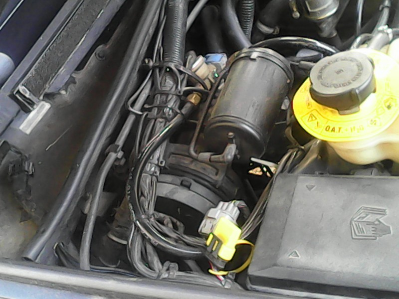

Čaute, pri každom chladnom štarte sa mi na cca 30 sekund možno 1min rozhučí toto, čo to je a čo s tým je......hučí to ako neake pokazene ložisko a po čase to už ide OK, počas hučania su tam aj vibracie a je to značky PIERBURG Germany.

Re: Pri chladnom starte mi huči toto-čo to je
Nebude to nějaká ta chytrost na sekundární injekci vzduchu do výfuku? Jinak řečeno oblbovač emisí? Já jsem ty V8 nezkoumal, ale v RAVE by to mohlo být popsané.
SALLTGMP43A778605...nieco som nasiel v RAVE(str.260) je to SAI pump (secondary air injection pump) a je to nieco ako spomina MadTom vyssie.Zrejme to bude mat nieco s tymi mojimi emisiami. Otazka znie, preco to tak huci a rezonuje tych par sekund.....vo vnutri je neaky penovy filter - skusim to pozriet.

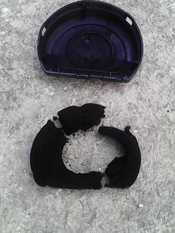

Pozrel som filter a filter na srot - na tri casti. Da sa to kupit niekde? Alebo si vyrobit z peny?Len neviem ci to je tym filtrom....
A da sa ten filter kupit aj origos? Novy??
Udělal bych ho z molitanu. Nikde jsem nenašel že by se dal sehnat nový.
Pozeral som po nete ale samotny filter sa zrejme nikde nepredava - budem musiet najst nieco podobnej konzistencie a vyrezat to ako original...pohladam už niečoHubert píše:Udělal bych ho z molitanu. Nikde jsem nenašel že by se dal sehnat nový.

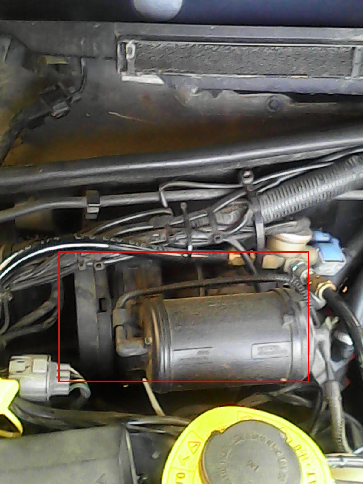

Teraz mam dalsiu otazku.....co sa stane, ked cely tento system(secondary air injection SAI) odpojim a vyhodim von. Nieco na sposob Egru v dizlakoch - zaslepit. Budem mat urcite viac miesta okolo motoru, ale neviem ci nepride neaky iny problem spojeny s tymto.
Problém bude s řídící jednotkou - nejspíš to vychodí chybu, protože u benzínů si to ty věci okolo emisí systém docela hlídá už dlouho, podobně jako u nových dieselů.
Rozsvícená kontrolka je jenom malý problém. Horší to může být na STK, pokud by chtěli vyčítat chyby.
Tak predsa - odstranene a zaslepene.
