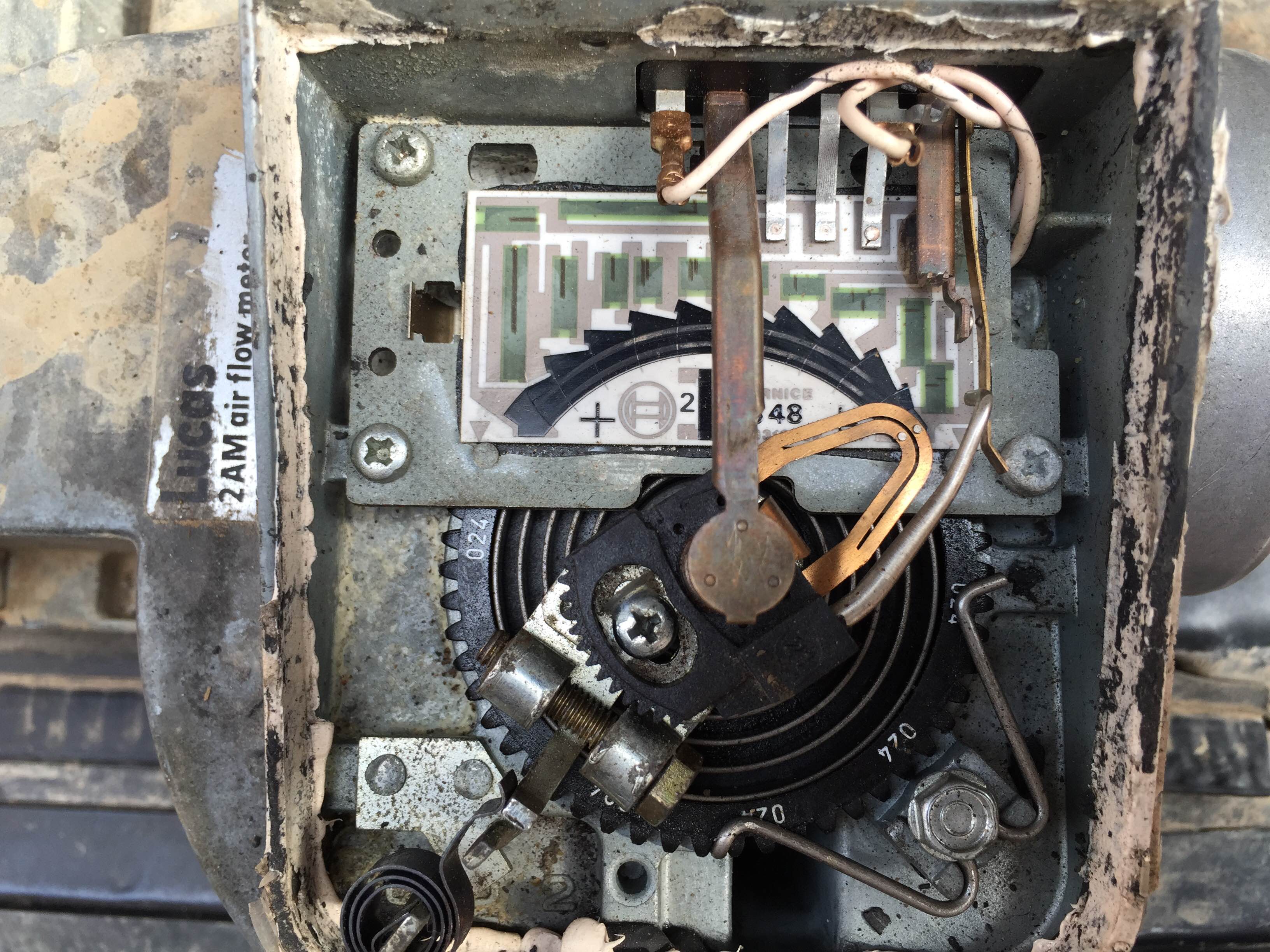

Shanim ERC9127 2AM od Lucase do naseho Armstronga (RRC 3,5 EFI).
Nejsou... proste nejsou :(
Neumite nekdo nejak spravit / doplnit ten vydrenej resistor? :(

Mirko píše:Nevím, jestli ti budou pasovat z jiných vozidel, do kterých se tohle vstřikování odvezené od Bosche dávalo:
http://www.ebay.com/itm/Porsche-Bosch-A ... 1077437909
Diky, nasel jsem v UK nejakeho renovatora. Bere si za to 250 Liber. To je nejhorsi varianta. Ted s nejakyma nasima sikovnyma elektrotechnikama resime obnoveni toho "resistoru" ... te vydrene pasky. Jinak vaha beha dobre... bohuzel, ani posunuti kontkatu pry nezabralo.
Drazky jsou videt hezky tady... proste necim to "zalepit" :-D
Příspěvky: 15357
Re: 3.5 "flapper" - vaha vzduchu
#6 Příspěvek od MadTom » 23 čer 2015 20:11
Z obrázku to není 100% jasné - ale to černé po čem jezdí běžec je jenom sběrač, nebo je to i odporové? Pokud je to odporové, tak to moc jednoduché opravit nebude - normálně je to na tu keramiku napečené.
Odhaduju, že to černé je odporová dráha jako na potenciometru a ta je "doladěná" na přesný průběh pomocí fixních odporů - zelené obdélníky s drážkou - délkou drážky se nastavuje hodnota odporu - buďto se to dělalo mechanicky, nebo nověji laserem.
Jestli by nebylo jednodušší to předělat na klasickej potenciometr. Boj by asi byl s přesným nastavením průběhu.

Jak píšeš Tome.Ten sběrač je odporovej.Nicméně i když posunu dráhu toho jezdce mimo vydřenou plochu tak auto stejně zlobí.Zkoušeli jsme váhu z druhého auta co Mene vlastní a na tu to normálně jede.

A co dát dráhu (po proměření) z jiné váhy z dané doby? Na BMW mít budu několik.

eliott píše:A co dát dráhu (po proměření) z jiné váhy z dané doby? Na BMW mít budu několik.
Preste to je neco, co mi "kluci" radi... pomuzes s experimentem?
#10 Příspěvek od eliott » 23 čer 2015 22:01
Klidně, něco najdu a pošlu Ondrovi.
