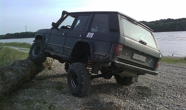

Pls nemáš nějakou fotku, nebo třeba nemohl bys to někde změřit kolik ti to kříží.
Jsem to byl vyzkoušet ten muj origo zvedly podvozek, a zjistil jsem že mi při každém větším vykřížení přeskočí stabiky nahoru, takže šly dnes ven.

kupec18 píše:Pls nemáš nějakou fotku, nebo třeba nemohl bys to někde změřit kolik ti to kříží.
Sice stara fotka so starym terafirmovym podvozkom, ale je to +- rovnake. Zmerane to nemam.
Range Rover P38 2.5TDS
